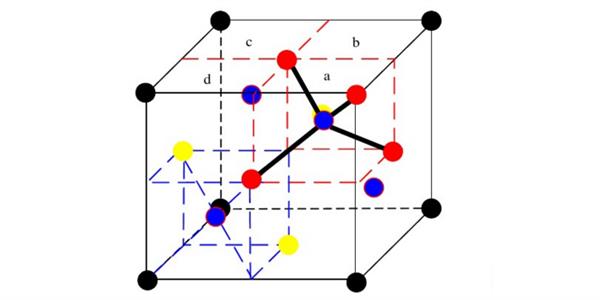

单晶的意思是指原子在三维空间中呈现规则有序的排列结构,而单晶硅拥有“金刚石结构”,每个晶胞含有8个原子,其晶体结构十分稳定。
单晶硅的“金刚石”结构

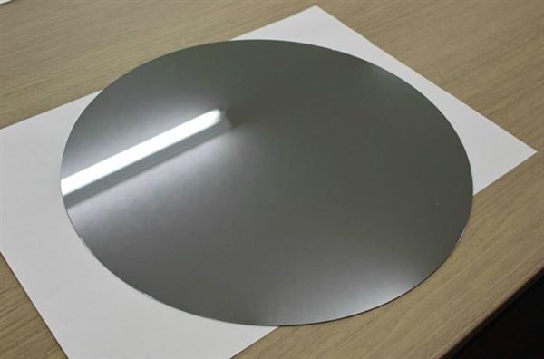

切割后的晶圆其表面依然是不光滑的,需要经过仔细的研磨,减少切割时造成的表面凹凸不平,期间会用到特殊的化学液体清洗晶圆表面,最后进行抛光研磨处理,还可以在进行热处理,在硅圆片表面成为“无缺陷层”。一块块亮晶晶的硅圆片就这样被制作出来,装入特制固定盒中密封包装。
制作完成的硅圆片
通常半导体IC厂商是不会自行生产这种晶圆,通常都是直接从硅圆片厂中直接采购回来进行后续生产。

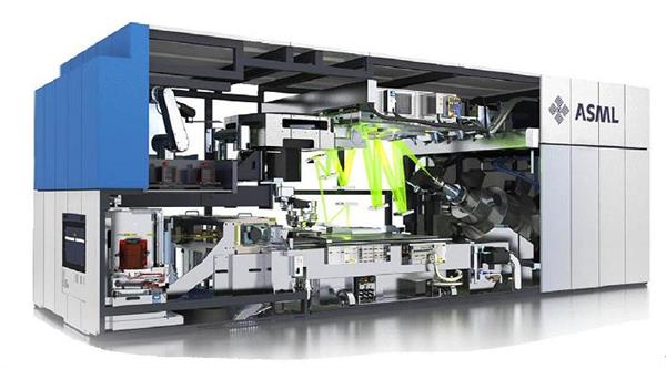

将涂好光刻胶的晶圆放入步进重复曝光机的曝光装置中进行掩模图形的“复制”。掩模中有预先设计好的电路图案,紫外线透过掩模经过特制透镜折射后,在光刻胶层上形成掩模中的电路图案。一般来说在晶圆上得到的电路图案是掩模上的图案1/10、1/5、1/4,因此步进重复曝光机也称为“缩小投影曝光装置”。
一般来说,决定步进重复曝光机性能有两大要素:一个是光的波长,另一个是透镜的数值孔径。如果想要缩小晶圆上的晶体管尺寸,就需要寻找能合理使用的波长更短的光(EUV,极紫外线)和数值孔径更大的透镜(受透镜材质影响,有极限值)。
目前最先进的ASML公司 TWINSCAN NXE:3300B

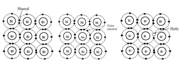

完成离子注入后,可以清除掉选择性掺杂残留下来的光刻胶掩模。此时,单晶硅内部一小部分硅原子已经被替换成“杂质”元素,从而产生可自由电子或空穴。
沙子做的CPU 什么卖那么贵?
左:硅原子结构;中:掺杂砷,多出自由电子;右:掺杂硼,形成电子空穴

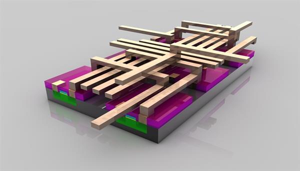

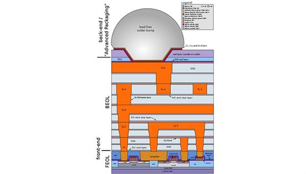

13、构建晶体管之间连接电路
经过漫长的工艺,数以十亿计的晶体管已经制作完成。剩下的就是如何将这些晶体管连接起来的问题了。同样是先形成一层铜层,然后光刻掩模、蚀刻开孔等精细操作,再沉积下一层铜层。。。。。。这样的工序反复进行多次,这要视乎芯片的晶体管规模、复制程度而定。最终形成极其复杂的多层连接电路网络。
沙子做的CPU 什么卖那么贵?
由于现在IC包含各种精细化的元件以及庞大的互联电路,结构非常复杂,实际电路层数已经高达30层,表面各种凹凸不平越来越多,高低差异很大,因此开发出CMP化学机械抛光技术。每完成一层电路就进行CMP磨平。
另外为了顺利完成多层Cu立体化布线,开发出大马士革法新的布线方式,镀上阻挡金属层后,整体溅镀Cu膜,再利用CMP将布线之外的Cu和阻挡金属层去除干净,形成所需布线。
沙子做的CPU 什么卖那么贵?
大马士革法多层布线

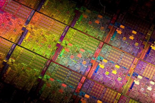

14、晶圆级测试
前工程与后工程之间,夹着一个Good-Chip/Wafer检测工程,简称G/W检测。目的在于检测每一块晶圆上制造的一个个芯片是否合格。通常会使用探针与IC的电极焊盘接触进行检测,传输预先编订的输入信号,检测IC输出端的信号是否正常,以此确认芯片是否合格。
由于目前IC制造广泛采用冗余度设计,即便是“不合格”芯片,也可以采用冗余单元置换成合格品,只需要使用激光切断预先设计好的熔断器即可。当然,芯片有着无法挽回的严重问题,将会被标记上丢弃标签。
