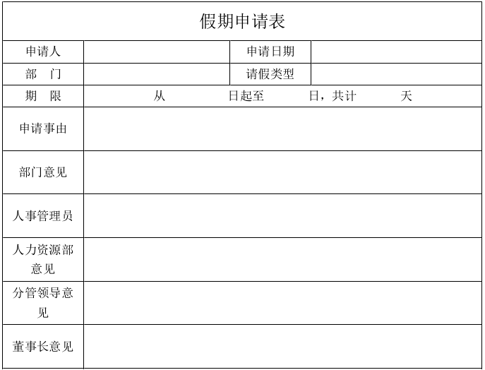

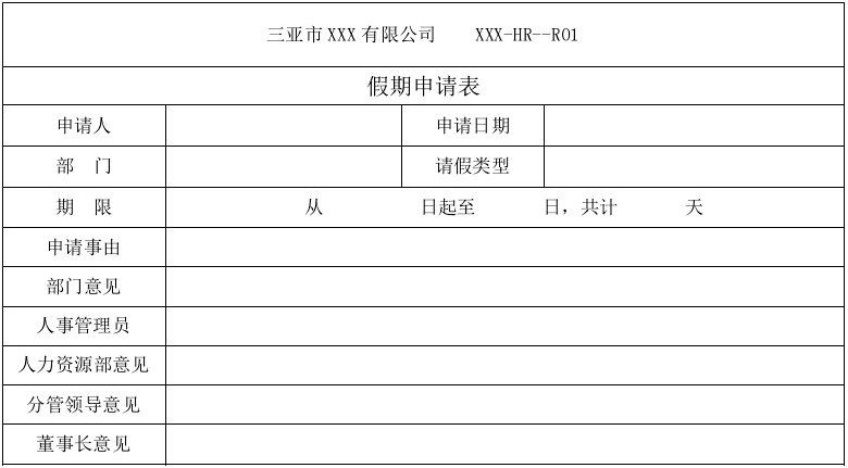

  一切的开始,都是从客户的需求出发的。在需求交流阶段,客户会提出自己的想法,调研各个部门的现有的和有计划还没做的流程表单需求,同时会提供现有的纸件表单给我们,让我们按照其进行设计。请记住,这只是客户的原始需求,他们不懂实现技术,更为专业性的需求和调整还是需要我们后面帮助其挖掘和实现。最后我们收集、整理后再跟客户进行确认。具体的需求交流技巧不是本文想要表述的重点,这里仅以一个具体的表单开始,向大家介绍表单的设计过程。例如,客户让我们做一个客户请假单,原始表单如下图:
2、表单表头、编号和Logo的设计
  有些客户的原始纸件表单已经包含了表头、编号,甚至有公司的logo,但有的客户并没有这些。我们从信息完整性和规范性的角度,建议客户增加相关的内容。这里,我们增加表头如下:

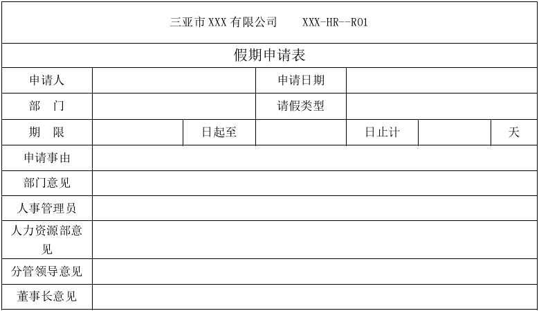

3、对客户需求的提炼和专业性角度优化
  为了方便客户使用,清晰的划分提示性文字(标题)和需要申请人员填写的内容,从专业性的角度,我们对表单修改如下:
  这里,我们把休假的时间范围的内容进行了调整。这样可以更为清晰的区分提示性文字和填写内容区域。而且,为后续在表格中添加文本和日期控件提供了独立的空间区域。

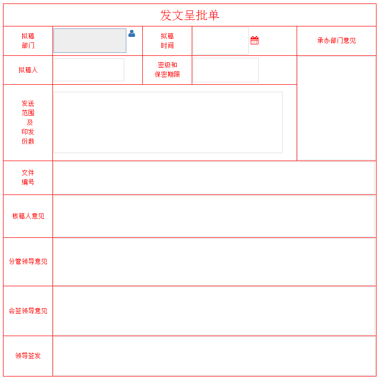

★政府发文

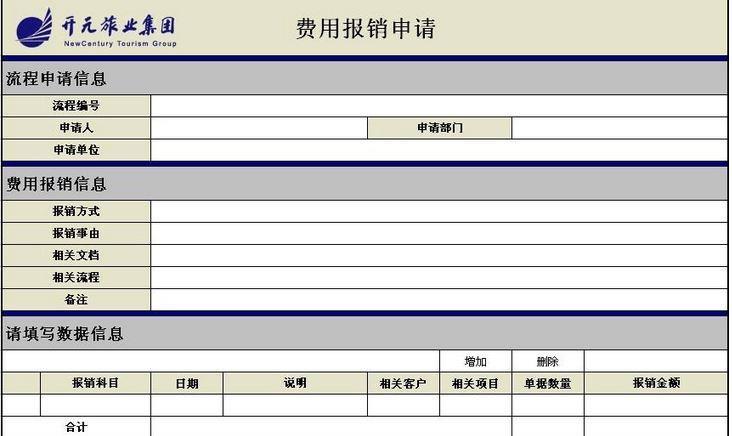

★旅游地产

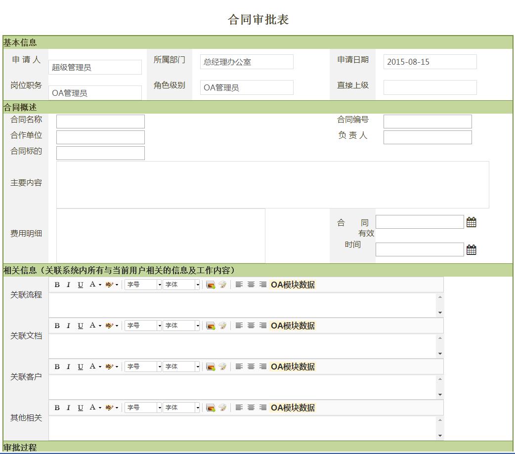

★企业合同

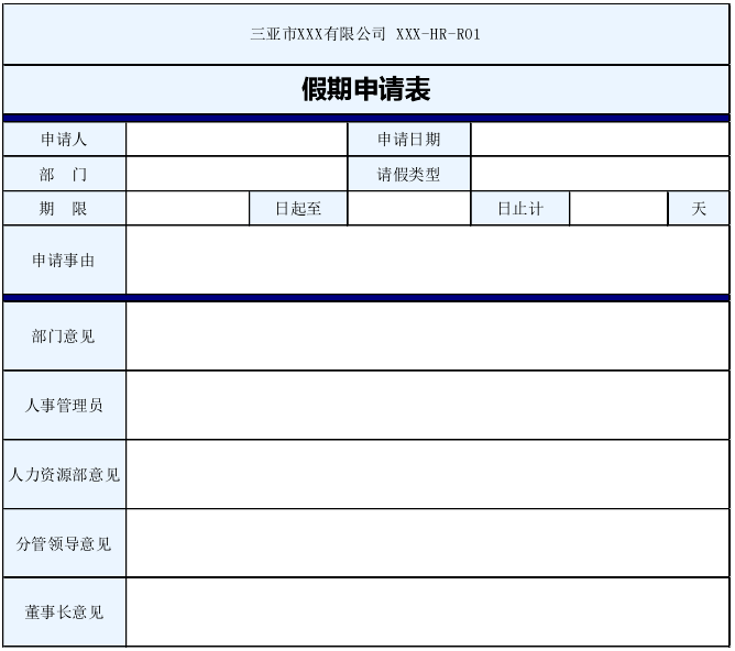

  这里我们选取上面“政府国企”表单的设计风格,基于此给出表单字体、颜色和边框的设计参数。
  字体:14px16px,加粗13px;
  表头:宋体,;表名称:微软雅黑,;标题:宋体,
  控件字体,宋体,13px。
  文字颜色:均为黑色;
  背景颜色:浅蓝色(235,245,255);过渡带,RGB(0,0128)
  表头和标题:RGB,
  边框颜色:黑色;
 3、表格尺寸的统一规范
  表头的行高:40px(若是两行的表头,可设计为50px;表单名称的行高:40px)
  单行文字内容的行高:28px;两行文字内容的行高:40px;
  内容描述的行高:56px(默认值,如果内容较多,可以采用28*n的高度)
  各级领导批示的行高:40px,一般领导意见够用了。
  过渡带行高:6px;
  边框粗细:1px;控件边框粗细:无边框设计,0px(无边框的控件,会给人一种控件完全融合于表格的一体化的感觉,这是出于美观性的考虑)
  如果您问我,为什么设计这些参数值,我想说是经验值,或者兼顾考虑了字体大小,以及一个表单尽量占用少的空间的设计原则来最终确定的吧,因为有的表单内容多,又要考虑各个表单尺寸风格尽量一致,所以在看清楚文字和美观的前提下,尽量少占用空间,让内容多的表单尽量设计在1页A4纸范围内。

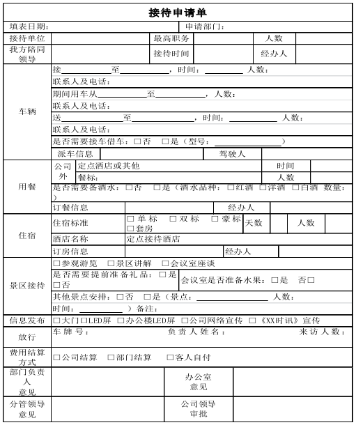

  前面提到,考虑到表单大小对打印分页的影响,有时候需要把一行中太多的内容调整到下一行,以避免页面太宽,方便打印。这里举一例:
  原始表单:接待申请单

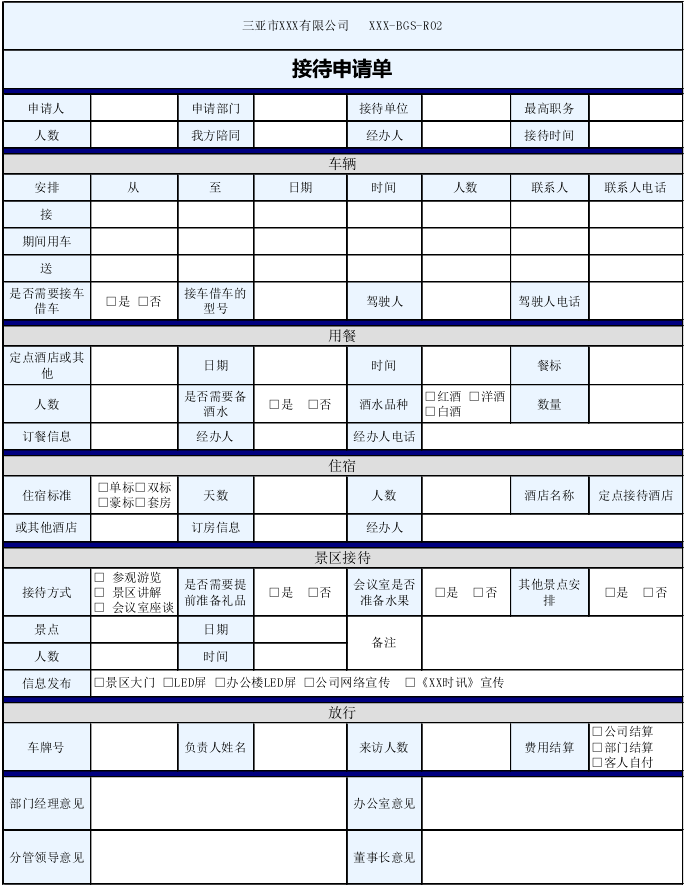

  这个表单内容较多,按照原来的表单设计会导致宽度大于了540px,产生分页的情况。通过合理调整内容的位置,并按照美观性设计统一了风格之后,达到如下效果:
  新的接待申请单,把原来最左侧的一例内容改为了行,这样减小了行的宽度。同时,结合整体风格设计,进行了美化。最终这个表单可以完整的打印在1页A4纸上(客户如果需要打印的话。)
  那么,上面的这个设计是如何做到的呢?在Excel表格上进行风格统一设计,通过Excel设计成如上效果并不难。难的是最后在OA系统上达到如上效果,后面会介绍。

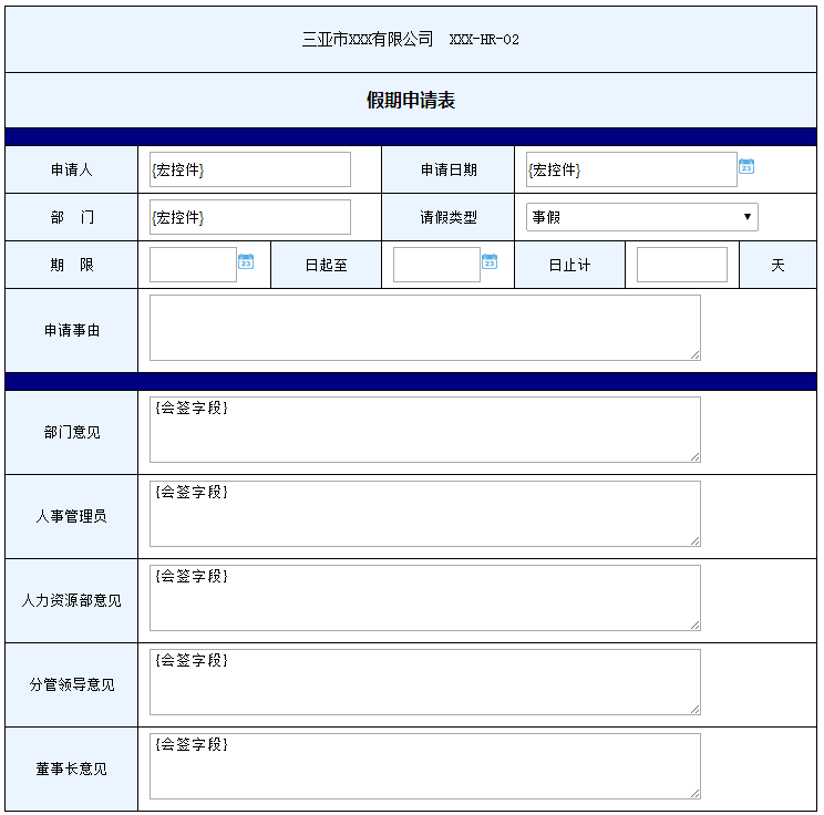

  把前面在Excel设计的表单拷贝到OA设计器中,下一步就是根据表单内容的要求选择设计器中的控件,并进行控件命名和基本参数设置。关于控件的使用,厂商OA产品有相关说明书,这里不进行讲述。
编辑器中的设计效果
  大家看到,这个设计效果并不是最终的效果。一方面设计的效果看起来和预览的不一样,另一方面,控件的尺寸还要调整。

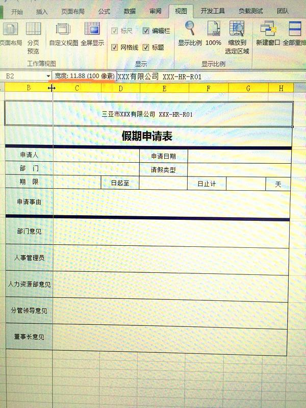

4) 如何精准设计表单、表格和控件的大小
  表单设计器不能很准确的设计整体尺寸大小,这里强调的是整体,因为对于控件,表单设计器可以通过控件属性进行设定高度和宽度,但是设计器不能准确设计表格和表单的尺寸,因为只能用手工拖拉方式。
  A) 表单和表格的整体精准设计。我们推荐在Excel表格中进行设计,并通过Excel表格的查看表格和表单的准确大小。如图:
鼠标点中列的边缘并按住不放,会出现行宽的提示,如上图中红色线部分(100像素。这样,在Excel精准设计表格、表单尺寸后,相应的就可以)计算出控件的大小了。

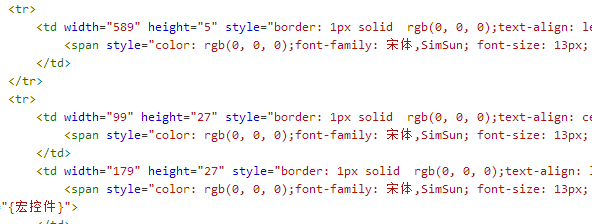

  B) 利用Excel表格,可以精确的确定表格、表单和控件的大小要求。下一步就是在编辑器的HTML对于拥代码中对每一个表格、控件进行尺寸设置。
有众多表格和控件的表单,这个过程是非常麻烦的,手工的工作量太大。
    HTML代码中截取的一段。其中width和height就是尺寸的参数。通过一一设置这些尺寸,就可以实现和Excel表格中一模一样的表单设计了。

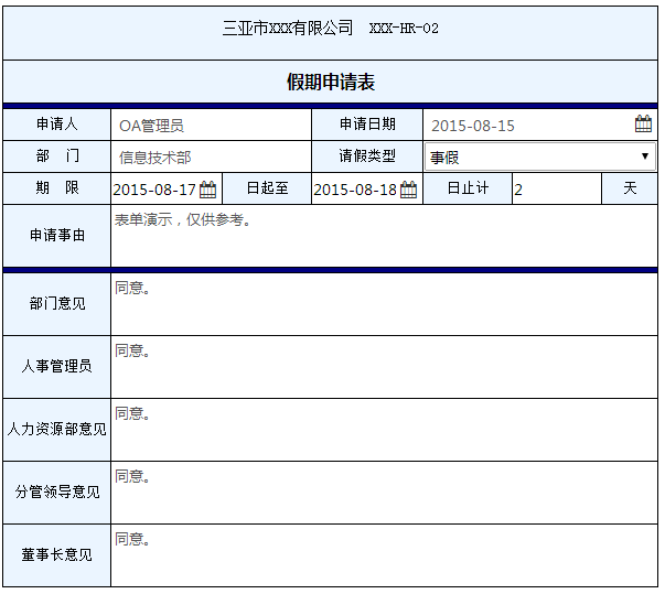

  C)批量化、自动化表单设计(表单设计器的不足,需要创新性突破)
由于表单编辑器可以通过HTML代码定义表单,这为我们提供了一种通过自动修改代码的方式进行自动化和批量化精确设计表单的可能。这样便可以大大节省人工时间,提升设计效率。

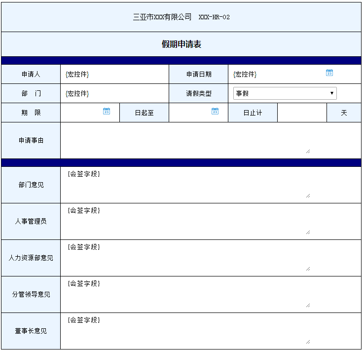

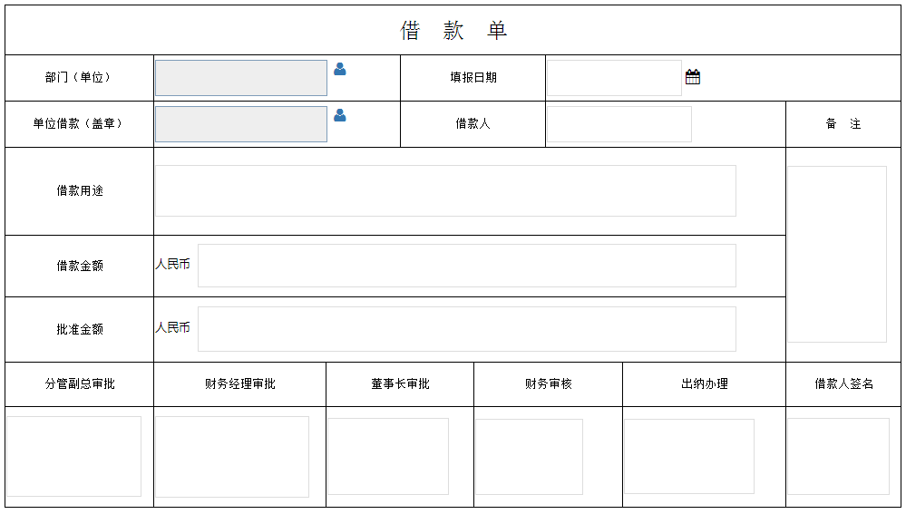

  最终设计的表单效果截图。大家可以看出,每个控件和所在的表格都是严丝合缝的对齐(参看请假类型控件的边框,其他控件无边框看不出来,并且取消)了控件边框,让控件完全融入了表单中了。其中,日期控件的宽度和关联的单行文本框的宽度之和,正好等于所在表格的宽度,而且能够完全呈现日期内容。
