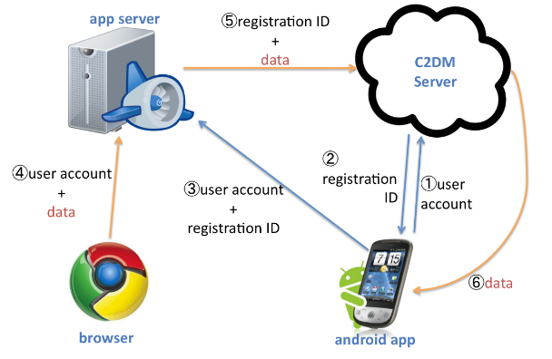

  在Android手机平台上,Google提供了C2DM(Cloudto Device Messaging)服务,起初我就是准备采用这个服务来实现自己手机上的推送功能,并将其带入自己的项目中。 
  Android Cloud to Device Messaging (C2DM)是一个用来帮助开发者从服务器向Android应用程序发送数据的服务。该服务提供了一个简单的、轻量级的机制,允许服务器可以通知移动应用程序直接与服务器进行通信,以便于从服务器获取应用程序更新和用户数据。C2DM服务负责处理诸如消息排队等事务并向运行于目标设备上的应用程序分发这些消息。关于C2DM具体使用过程,大家可以去查阅相关的资料,在这里先让我们了解下大致方案情况。
  下面是C2DM操作过程示例图:
  但是经过一番研究发现,这个服务存在很大的问题:
  1)C2DM内置于Android的2.2系统上,无法兼容老的1.6到2.1系统;
  2)C2DM需要依赖于Google官方提供的C2DM服务器,由于国内的网络环境,这个服务经常不可用,如果想要很好的使用,我们的App Server必须也在国外,这个恐怕不是每个开发者都能够实现的;
  3) 不像在iPhone中,他们把硬件系统集成在一块了。所以对于我们开发者来说,如果要在我们的应用程序中使用C2DM的推送功能,因为对于不同的这种硬件厂商平台,比如摩托罗拉、华为、中兴做一个手机,他们可能会把Google的这种服务去掉,尤其像在国内就很多这种,把Google这种原生的服务去掉。买了一些像什么山寨机或者是华为这种国产机,可能Google的服务就没有了。而像在国外出的那些可能会内置。

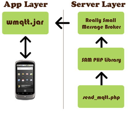

  4. 第二种解决方案:MQTT协议实现Android推送功能。
  采用MQTT协议实现Android推送功能也是一种解决方案。MQTT是一个轻量级的消息发布/订阅协议,它是实现基于手机客户端的消息推送服务器的理想解决方案。
  wmqtt.jar 是IBM提供的MQTT协议的实现。我们可以从这里https://github.com/tokudu/AndroidPushNotificationsDemo下载该项目的实例代码,并且可以找到一个采用PHP书写的服务器端实现https://github.com/tokudu/PhpMQTTClient)。
  架构如下图所示:
  wmqtt.jar 是IBM提供的MQTT协议的实现。我们可以从如下站点下载http://www-01.ibm.com/support/docview.wss?rs=171&uid=swg24006006它。我们可以将该jar包加入自己的Android应用程序中。
  5.第三种解决方案:RSMB实现推送功能。
  Really Small Message Broker (RSMB) ,他是一个简单的MQTT代理,同样由IBM提供,其查看地址是:http://www.alphaworks.ibm.com/tech/rsmb。缺省打开1883端口,应用程序当中,它负责接收来自服务器的消息并将其转发给指定的移动设备。
  SAM是一个针对MQTT写的PHP。我们可以从这个http://pecl.php.net/package/sam/download/0.2.0地址下载它.
  send_mqtt.php是一个通过POST接收消息并且通过SAM将消息发送给RSMB的PHP脚本。

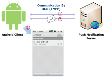

  androidpn是一个基于XMPP协议的java开源Android push notification实现,我会在以后的博文中详细介绍androidpn。它包含了完整的客户端和服务器端。经过源代码研究我发现,该服务器端基本是在另外一个开源工程openfire基础上修改实现的,不过比较郁闷的是androidpn的文档是由韩语写的,所以整个研究过程基本都是读源码。
  这是androidpn的项目主页:http://sourceforge.net/projects/androidpn/
  androidpn实现意图如下图所示:
  androidpn 客户端需要用到一个基于java的开源XMPP协议包asmack,这个包同样也是基于openfire下的另外一个开源项目smack,不过我们不需要自己编译,可以直接把androidpn客户端里面的asmack.jar拿来使用。客户端利用asmack中提供的XMPPConnection类与服 务器建立持久连接,并通过该连接进行用户注册和登录认证,同样也是通过这条连接,接收服务器发送的通知。

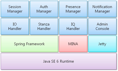

  androidpn服务器端也是java语言实现的,基于openfire开源工程,不过它的Web部分采用的是spring框架,这一点与 openfire是不同的。Androidpn服务器包含两个部分,一个是侦听在5222端口上的XMPP服务,负责与客户端的 XMPPConnection类进行通信,作用是用户注册和身份认证,并发送推送通知消息。另外一部分是Web服务器,采用一个轻量级的HTTP服务器, 负责接收用户的Web请求。服务器架构如下:
  最上层包含四个组成部分,分别是SessionManager,Auth Manager,PresenceManager以及Notification Manager。SessionManager负责管理客户端与服务器之间的会话,Auth Manager负责客户端用户认证管理,Presence Manager负责管理客户端用户的登录状态,NotificationManager负责实现服务器向客户端推送消息功能。
