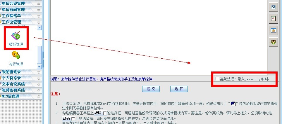

要自己设计才行,样本参见点晴官网在线试用网站,启用javascript高级选项:
∵火狼(540179905) 08:58:47

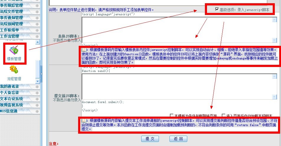

要启用模板表单里面那个javascript高级设置才行
品味@_@人生(8513903) 11:54:49
可以根据用户申请的天数自动跳转不同的工作流程
  (597436869) 11:54:50
   是这样啊!  我没注意到  我去看下
品味@_@人生(8513903) 11:55:35
可以根据页面上的任何控件(部门、日期、天数、金额等)内容来自动判断后跳转的。

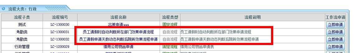

点晴客服8(1071289759) 12:02:48
里面有多个实例啊
∵火狼(540179905) 12:13:32
我看了下 在线的那个自动的貌似不好用呀
品味@_@人生(8513903) 12:19:39
那是你没看明白透彻,很好用的,管理员设置是麻烦一点,但用户层面是很简单的,例如请假单,用户层面只看到一个请假单就够了,可以根据用户的部门、请假天数、报销金额、时间等各种条件自动判断跳转的。

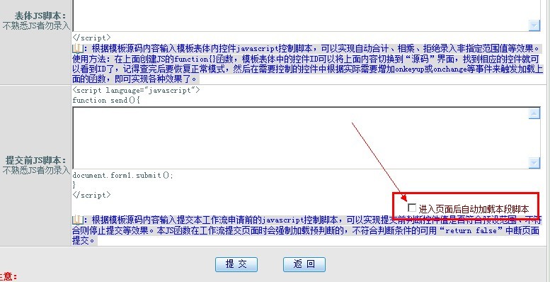

在“提交前JS脚本”中输入以下脚本、并勾选上面的“进入页面后自动加载本段脚本”,就可以实现自动判断申请用户所在的部门然后自动跳转到正确的申请页面了:
var dept=document.getElementById('CS2').value;
if(dept=="网络部"){document.location.href='workflow_add.asp?flow_code=LC-1300006';return false;}
if(dept=="财务部"){document.location.href='workflow_add.asp?flow_code=LC-1300007';return false;}
if(dept=="财务部"){document.location.href='workflow_add.asp?flow_code=LC-1300008';return false;}
点晴客服8(1071289759) 21:29:05
在“提交前JS脚本”中输入以下脚本、并勾选上面的“进入页面后自动加载本段脚本”,就可以实现自动判断申请用户所在的部门然后自动跳转到正确的申请页面了,最后那一句alert是如果上面都不符合时候的提醒:

点晴客服8(1071289759) 21:34:46
这种多条件的判断流程使用时的小技巧:
1、真正的申请页面为了防止用户混淆,应该在流程设计的时候设置为对用户隐藏;
2、设计跳转页面流程的时候,应该选用“自由流程”,然后在申请权限中锁定可以申请这些流程的用户所在的部门或岗位,就可以实现比较好的效果了。

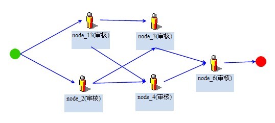

超载(81606860) 10:12:41
我的意思是第一次审核(2或13,同级并列),能否若13审核后,进入下次审核,而2不用再填审核意见直接跳过或是认为审核同意(现在可进入下面审核,但2依旧要审核或者补审)
点晴客服8(1071289759) 10:14:36
@超载
看不明白你的流程图,总之复杂的流程建议简化成多个流程来执行,可以启用javascript来设定一些自动跳转的判断。
