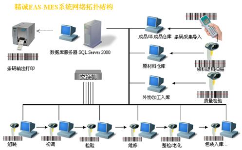

二、 ERP系统采用条码采集系统后的新特点:
       计算机的信息处理功能是非常强大的。但不能在出、入库等环节,和人一起移动,到达货物现场进行快速录入、核查物流数据。所以在条码数据采集系统中就衍生了移动数据采集的概念。它是条码数据采集应用系统应用得最多的一种。它主要特点是采用的设备为可存储的条码数据采集器或与计算机无线即时通讯的条码数据采集器。
移动数据采集系统的特点:
● 通过条码快速录入,加快了信息反馈。
● 可在现场处理信息,以机器识读、储存替代人工记录。
● 提供单一标识物识别码,为物料、产品生产和销售跟踪提供唯一依据。
● 方便的与计算机通讯,装载计算机系统资源和人一起快速完成现场信息处理。
