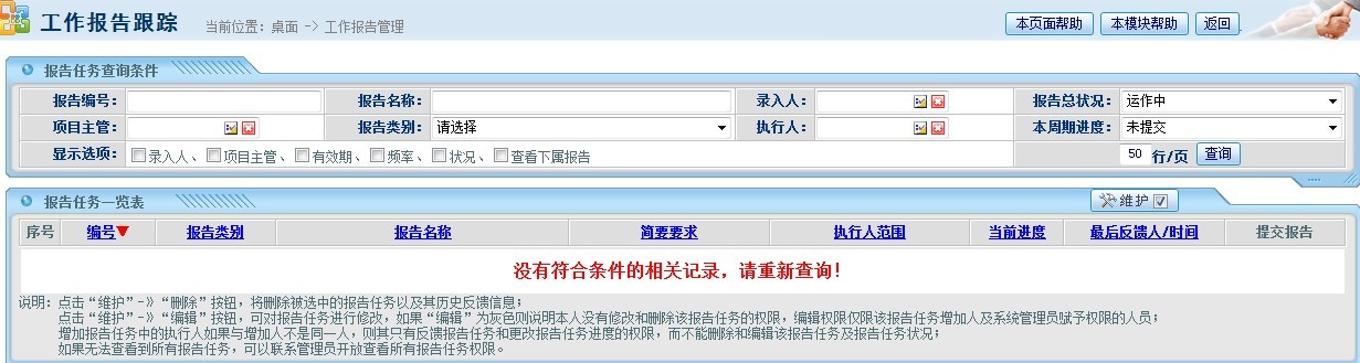

那请问 在工作报告管理里 提交计划 是不是要有一个完成过的 工作计划做为蓝本?
不然 怎么提交?
还是说有权限设置 ?
点晴客服(1071289759)  17:33:02
一般都会放一个模板文件(一般为Word或Excel)在工作任务中,方便以后新人按照模板填报后提交周报。
无事可做(381852408)  17:33:59
你目前的账号,好象没有增加 工作报告的权限。。。
没有布置工作报告的权限

只有管理员?
点晴客服(1071289759)  17:35:12
工作计划一般用于:跨部门项目协同完成、上级安排下级的一次性项目、下级自己给自己安排的一次性项目。
无事可做(381852408)  17:35:45
如果领导安排的工作报告,要求你的岗位按时报告,这里会查询到任务
点晴客服(1071289759)  17:35:49
是的

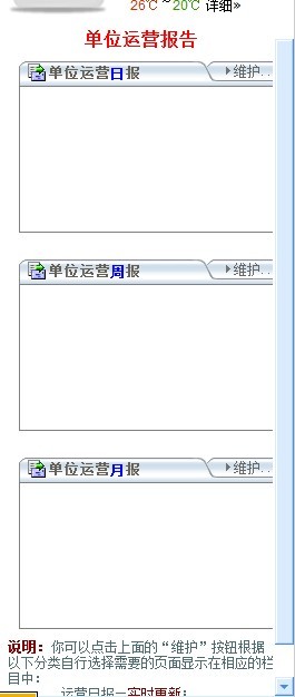

 ··time-win(775984609)  17:43:26
说明:链接部分为自定义设置,默认显示系统设置,但员工可根据自己需要点击上方的图标自行增删私人链接。
是说基本以链接为主吗?
我试了一下 每个人都可以维护。。
点晴客服(1071289759)  17:44:23
/mis/bbs/showbbs.asp?bd=3&id=4272&totable=1
是的,每个人的都不一样

也就是说 这里 完全是每个员工 可以自定义的喽?
无事可做(381852408)  17:46:46
员工可根据自己需要 自行增删私人链接
应该是了
那一大块也可以设定不显示

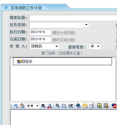

 ··time-win(775984609)  17:49:26
问题2  请问这里选择其他部门的人呢?
比如总经办如何给其他部门的人安排新的工作计划?
点晴客服(1071289759)  17:49:34
工作报告和项目管理是一样的,但针对周报做了特殊处理。
@ ··time-win
你没开权限,要开放权限才能挑其他部门的人
