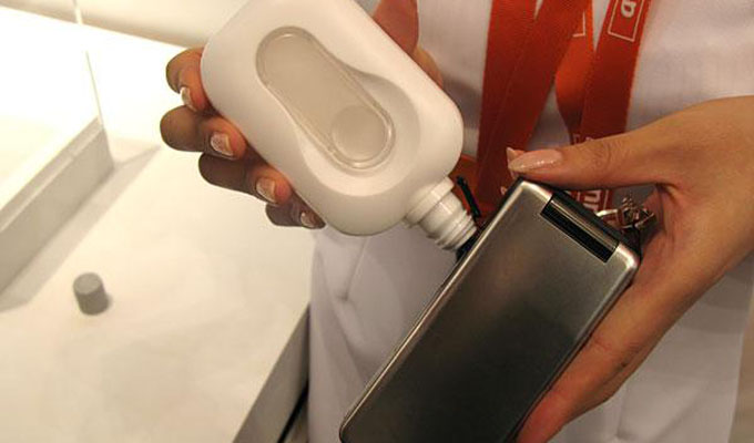

  近日KDDI终于有所行动,该公司对外正式展示了自己的燃料电池手机原型,从图片上我们可以看到KDDI的技术人员直接往手机里注入高浓度的甲醇燃料。其实这是一种混合供电系统,燃料电池搭配锂离子电池,充分保障了手机的供电。通过使用燃料电池,可以保证长达320小时的持续供电。而当手机电力不足时,用户所需要做的事情,就是往手机里注入特制的甲醇燃料,非常的方便。此外,在环保方面,小型燃料电池还有巨大的优势,因为燃料来自可持续利用的有机资源,而副产品主要是水和二氧化碳,其中,小型燃料电池产生的二氧化碳低于化石燃料燃烧产生的二氧化碳。为此,专家预言燃料电池将具有广大的市场空间。

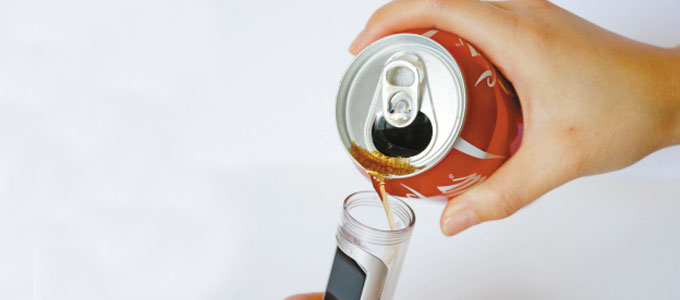

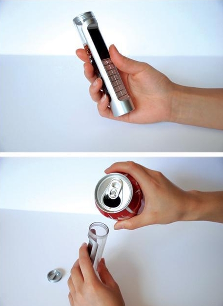

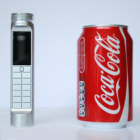

  这是设计师Daizi Zheng为诺基亚设计的一款环保又经济的绿色手机,它以可乐为能量来源。设计的核心是一块生物电池,在酶的作用下,它能将可乐和其他饮料转化为水和氧气,并在此过程中产生电力。设计师声称,这样的一块生物电池,每补充一次燃料 (饮料),能获得普通锂电池充电一次4~5倍的续航时间——相当赞,而且从技术上来看,似乎也算不上天方夜谭,至少比《阿凡达》可靠谱多了,比如说,日本某公司去年推向市场的Nopopo液体电池,就已经实现了添加水、可乐、啤酒甚至尿液来发电。
  和传统电池不能使用后会产生潜在的污染不同,Zheng的这款诺基亚“可乐”手机,电力耗尽后,唯一的产物是水和氧气。

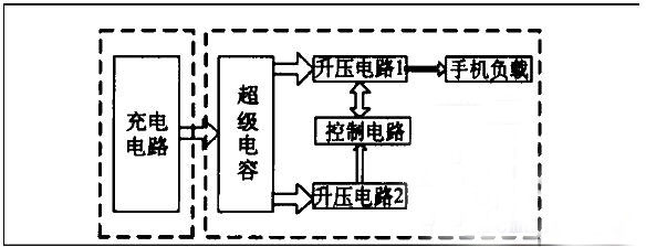

  电路总体结构如图2所示。它包括充电电路(左边虚线框) 和工作放电电路(右边虚线框) 两部分。这两部分是相互独立的,当超级电容的电量降低到一定值时,便由充电电路给其充电。由于电容可以大电流充电,所以这一过程只要几分钟就可完成。充完电后,电容接入工作放电电路中即可正常工作。超级电容选用2. 5 V、300 F 的, 而一般手机需要3. 6 V的电压供电,所以必需用升压电路1 将电压值升高。另外,电容自然放电的过程是电压沿指数规律下降的过程,要获得恒定的电压就要通过控制电路来控制电容的放电时间。由于控制芯片也是从超级电容取电,所以为了不引起干扰,用一个独立的升压电路2 给它供电。最后为了使电容的放电效率达到最高,通过升压电路1 将其电压升到6 V ,再通过控制占空比的方式将其降到3. 6 V ,这样就可以接到手机中为负再供电了。澳大利亚 CAP- XX公司的超级电容器使用纳米级碳颗粒来储存和释放能量。该超级电容器可提供比电池组更高的瞬态功率, 储存比传统电容器更高的能量。CAP- XX设计工程师为当前市场上流行的几个可拍照手机设计了不同的款式。为诺基亚N73 手机设计的产品使用约 1.2mm 厚双单体超级电容器替代了现存的包括 4 个高功率 LEDs , 而手机外形未发生任何改动。这样, 未使用超级电容器的手机输出 1 W 功率需要 16 ms , 而改型后的手机在相同的时间里可提供 15 W 的功率。

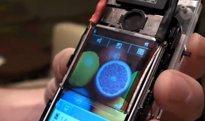

  日前,现在一家名为 Wysips 的美国创业小公司,拿出了较完善的解决方案。厚度小于 100 微米的透明涂层被覆盖在手机屏幕上,它能捕捉太阳能并支撑整部手机的能耗。根据该公司总裁的介绍,使用这种充电方法,在室外只需要六个小时就能充满一块手机电池。而他们的下一代产品每充一小时电可以支撑 30 分钟通话时长。对于手机设计师来说,这种透明涂层显得非常优雅,它能让手机变得更轻更薄——大家都知道,肥硕的电池占据了智能手机的大部分空间。
