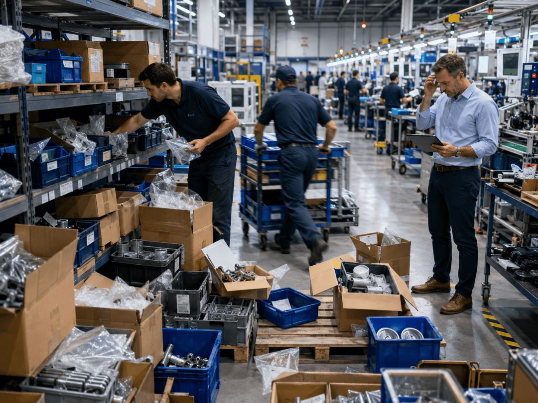

线边仓库存越多,主仓的库存判断反而越容易失真
如果大量物料长期停留在线边仓,却没有形成清晰的库存状态,企业很容易出现一种假象。
主仓显示缺料,于是采购继续补货;实际上车间角落里可能还有不少库存,只是没人敢确认到底能不能继续使用。
或者系统显示已经全部消耗,采购认为需求持续很高,于是不断下单,结果实际物料只是从主仓转移到了生产现场,并没有真正消耗掉。
于是企业会形成一个很典型的循环:
主仓看起来缺料 → 采购继续补货 → 生产继续多领 → 线边库存越来越高 → 系统越来越看不清真实可用量
最后公司整体库存越来越高,生产却还是会说缺料。
这也是线边仓最危险的地方:它很容易让企业把“库存转移”误认为“库存消耗”。

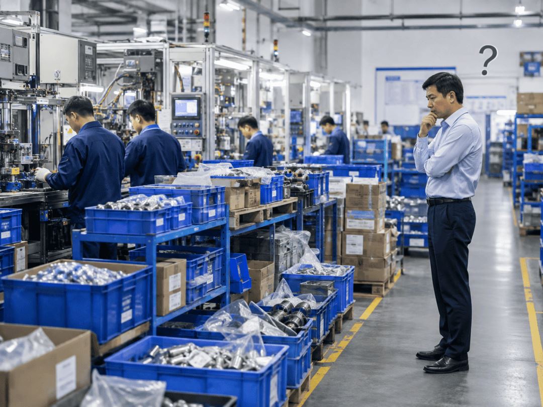

为什么车间喜欢留库存?因为停线的代价太高
站在生产现场的角度,其实很容易理解为什么线边仓越来越大。
对车间负责人来说,少几十件库存不是大问题,但因为缺一颗关键零件导致整条线停下来,就是大问题。
所以现场天然倾向于多留一点。
尤其当仓库补料流程慢、系统库存不准、采购交期不稳定时,生产会越来越依赖自己的“小库存”。
这并不一定是员工故意违反管理要求,而是一种非常现实的自我保护。
所以企业如果只是下命令:
“车间不允许存料,全部退回仓库。”
通常坚持不了多久。
真正要减少线边库存,必须同时解决几个前提:仓库补料够不够快,系统库存能不能相信,物料配送是不是稳定,临时缺料能不能快速响应。
如果生产不相信需要物料时能及时拿到,它就一定会想办法提前藏一点。
