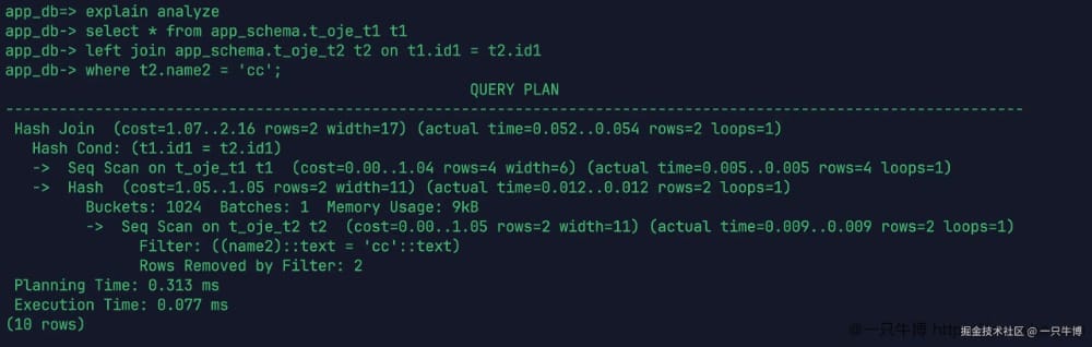

第一步:右表条件放 WHERE,外连接直接没了
explain analyze
select * from app_schema.t_oje_t1 t1
left join app_schema.t_oje_t2 t2 on t1.id1 = t2.id1
where t2.name2 = 'cc';
执行计划第一行是 Hash Join,注意——不是 Hash Left Join。KES 这边只要真按外连接执行,计划里都会老老实实带上 Left 这个字样,这里没有,说明这条 LEFT JOIN 在优化阶段就已经被改写成了普通内连接。往下看,t_oje_t2Seq Scan 扫描,带了个 Filter: (name2)::text = 'cc'::text)Rows Removed by Filter: 2——t2 总共 4 行,过滤后只剩 2 行(id1=2 的 cc、id1=3 的 cc),这 2 行再去跟 t1 做 Hash Join,最终 actual rows=2
道理很直白:t2.name2 = 'cc' 这个条件,对 id1=1(没有 cc 匹配)和 id1=4(t2 里压根没数据,字段全是 NULL)来说,NULL = 'cc' 的结果既不是真也不是假,是"未知",在 WHERE 里"未知"就等于被扔掉。既然外连接产生的这些 NULL 行反正都要被过滤掉,那"外连接 + 这个过滤"和"内连接 + 这个过滤"结果完全一样,优化器一看这笔账划算,就直接换成开销更小的内连接去跑了。这就是外连接消除。

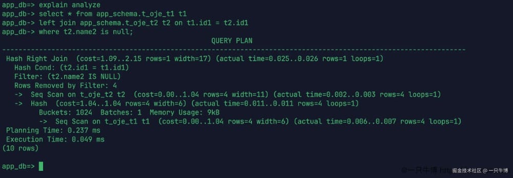

第二步:换成 IS NULL,结果完全反过来
explain analyze
where t2.name2 is null;
这次执行计划显示的是 Hash Right JoinFilter: (t2.name2 IS NULL)Rows Removed by Filter: 4,最终 actual rows=1——也就是 id1=4 那一行。
这里有个细节容易让人愣一下:计划里写的是 Right Join,不是 Left Join。这不是消除,是优化器把驱动表和探测表的位置换了一下(先扫 t2 建 hash 表,再拿 t1 去探测),但语义上 t1 LEFT JOIN t2 和这里的 t2 做 build 端、t1 做 probe 端的 Right Join 是完全等价的外连接,只是物理执行顺序反过来了,外连接的"保底"语义一点没丢。跟第一步的 Hash Join(没有 Left/Right 字样,纯内连接)完全是两码事,不要混在一起看。
为什么这次不能消除:IS NULL 这个条件本身就是专门用来抓外连接产生的 NULL 行的。如果把外连接改成内连接,t2 里没匹配的行根本进不了结果集,t2.name2 is null 就永远不可能为真,这已经不是"用更快的方式得到同样结果",是彻底改变了查询语义,所以优化器不会碰这种条件。
判断标准到这儿就很清楚了:能不能消除,看这个 WHERE 条件对外连接产生的 NULL 值判定成什么——一定是假或未知(比如普通等值比较),消除是安全的;有可能判定成真(比如 IS NULL),消除就会改变结果,优化器不会做。

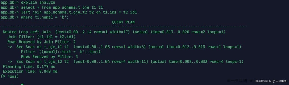

第三步:条件换到左表,跟外连接消除没关系
explain analyze
where t1.name1 = 'b';
这次执行计划是 Nested Loop Left JoinLeft 字样老老实实地在,是真正的外连接。Join Filter: (t1.id1 = t2.id1)t_oje_t1 先按 Filter: (name1)::text = 'b'::text 筛出 1 行(id1=2),再拿这一行去跟 t2 做外连接,最终 actual rows=2——因为 id1=2t2 里有两条匹配(bbcc),一行左表数据关联出两行结果,这跟外连接消除完全不搭边。
这一步的过滤本质上是"先决定左表要哪些行,再拿这些行去外连接",跟右表的 Nullable 特性没有任何关系。很多人容易把"WHERE 里出现的任何条件"都当成外连接消除的诱因,这一步就是用来打破这个误解的对照组。

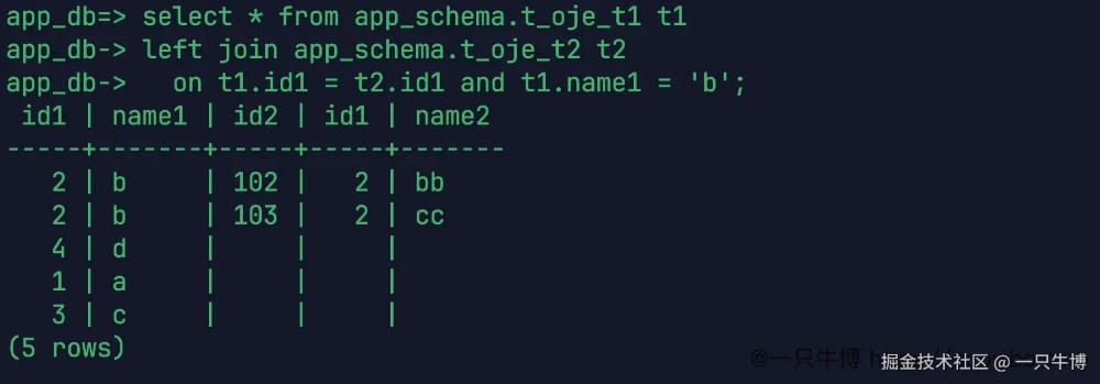

第四步:把左表条件挪进 ON,结果比想象中多了一行
到这一步本来想验证的是:左表条件放进 ON,会不会跟"右表条件放 WHERE"一样有什么隐藏效应。
  on t1.id1 = t2.id1 and t1.name1 = 'b';
原本设想的结果是 4 行——t1 全量保留,只是 name1 <> 'b' 的行 t2 字段全是 NULL。跑出来一看,是 5 行,多了一行。仔细看输出:id1=2 这一行出现了两次,一次对应 id2=102/bb,一次对应 id2=103/ccid1=1、3、4 各出现一次,t2 相关字段全是 NULL。
想明白这事之后觉得挺合理的:t1.name1='b' 这个条件放进 ON,只是告诉优化器"只有 name1='b' 的左表行才允许去匹配右表",它管的是"允不允许连",不管"连上以后右边能出几行"。id1=2 满足 name1='b',于是它就拿着 id1=2t2 里找所有 id1=2 的记录——而 t2id1=2 本来就有两条,两条全都会被连出来,一条也不会因为"外连接只保底一行"就被合并掉。左连接的"保底"只保证左表这一行至少出现一次,从没保证出现一次。
这跟前面认为的"4 行"错在哪儿:想当然地把"左表 4 行"和"结果 4 行"划了等号,却忘了右表本来就有一对多的数据。这个坑其实挺常见,很多人写业务 SQL 的时候,只要 JOIN 的右表存在一对多关系,加不加条件、条件放哪,行数都可能跟"左表有几行"对不上,得先确认清楚右表对应关系,再看结果对不对得上。

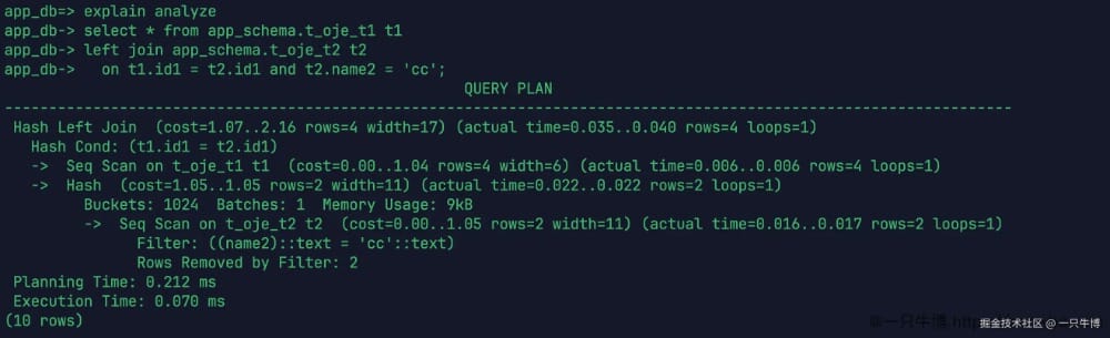

第五步:右表条件挪进 ON,才是真正保住外连接语义的写法
explain analyze
  on t1.id1 = t2.id1 and t2.name2 = 'cc';
这次执行计划是 Hash Left JoinLeft 字样稳稳地在,actual rows=4。跟第四步不一样的地方在于:这次的过滤条件 t2.name2='cc' 作用在右表上,它会先把 t2 过滤成只剩满足 name2='cc' 的行(id1=2 的 cc、id1=3 的 cc,id1=2 的 bb 被挡在外面),过滤完的 t2 每个 id1 最多只剩一条,再拿去跟 t1 做外连接,t1 的 4 行每行正好对应 1 行结果,id1=1id1=4 的 t2 字段是 NULL,id1=2id1=3 有值。
对比第一步就很清楚了:同样是想找"关联到 name2='cc' 的记录",条件放 WHERE 会把 t1 里没匹配上的行连带杀掉(外连接被消除),条件放 ON 才能既过滤右表又保住左表全量。这是这篇最该记住的一条规则:对右表的过滤,只要目的是保留外连接语义,就该放 ON,不要放 WHERE。而对左表的过滤(第四步),放 ON 和放 WHERE 效果是不一样的——放 WHERE 会先筛左表再连接,放 ON 只决定"筛出来的左表行允不允许连",右表该出几行还是出几行,两者不能混着记。

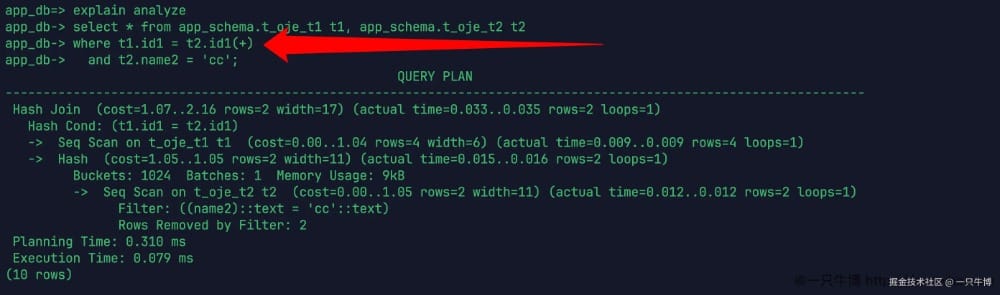

第六步:Oracle (+) 写法,同样的规则换个皮
KES 兼容 Oracle 风格的 (+) 外连接写法,实测看它是不是遵循同一套规则:
explain analyze
select * from app_schema.t_oje_t1 t1, app_schema.t_oje_t2 t2
where t1.id1 = t2.id1(+)

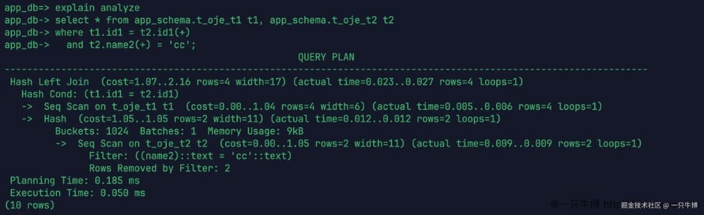

执行计划是 Hash Join,没有 Left/Right 字样,actual rows=2,跟第一步的 WHERE 写法结果一模一样——过滤条件不带 (+),外连接照样被消除。再看过滤条件也带上 (+) 的写法:
explain analyze
  and t2.name2(+) = 'cc';
这次是 Hash Left Joinactual rows=4,和第五步条件下推到 ON 的结果完全一致。这说明 (+) 写法底层走的是同一套判断逻辑,(+) 只是外连接的另一种语法糖,不代表写了它外连接就一定被保留——过滤条件要不要跟着写 (+),效果跟"条件放 WHERE 还是放 ON"是对应的。
这一点对从 Oracle 迁移过来的读者尤其要注意:老代码里如果只在连接条件上写了 (+),后面又单独加了一个不带 (+) 的过滤条件,一样会被判定为可以安全消除成内连接。
