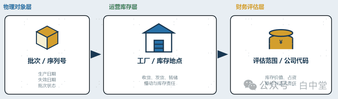

SAP 里,库存业务动作主要发生在工厂/库存地点层,而公司代码是通过评估范围(valuation area)关联出来;同时,SAP 的评估、更新和显示发生在评估范围层。这正好说明:运营上的“当前库存范围”和财务上的“当前评估/法人范围”天然就不是一回事。

SAP 里“评估”与“库存物理位置”不是同一个层面。评估、更新和显示是在valuation area层,而日常库存移动是在plant/storage location层完成,公司代码是由 plant 经 valuation area 派生出来。也就是说,财务库龄和在库库龄天然可能不同步

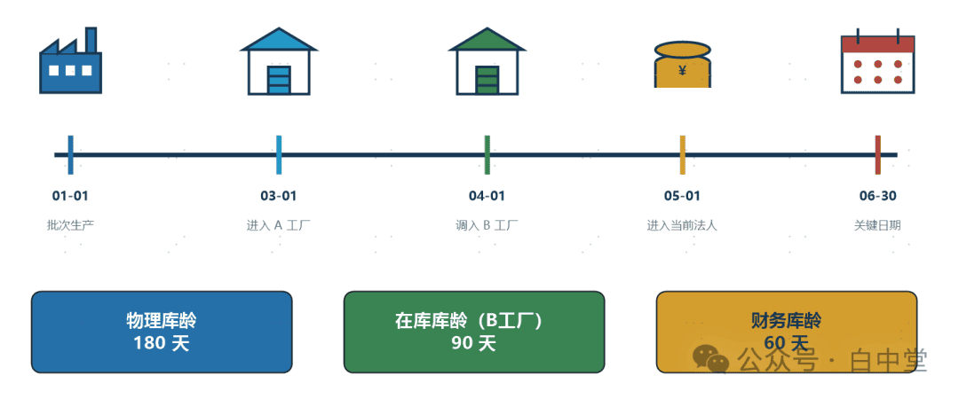

看一个最简单的例子:
  • 批次生产日期:2026-01-01
  • 进入 A 工厂:2026-03-01
  • 调入当前 B 工厂:2026-04-01
  • 进入当前法人/评估主体:2026-05-01
  • 关键日期:2026-06-30
那么同一批货在 2026-06-30 这天可以同时是:
  • 物理库龄 = 180 天
  • 在库库龄 = 90 天(如果“当前库存范围”定义为 B 工厂)
  • 财务库龄 = 60 天(如果“当前评估/法人范围”从 5 月 1 日才开始)
这三个值可以同时都对。真正错的不是数,而是有人拿 90 天 去回答“这货到底老不老”,或拿 180 天 去回答“它在我账上压了多久”。

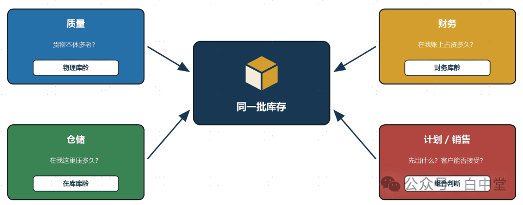

三、不同部门最常见的误解
最容易出现“各说各话”的地方。
1) 质量部门最常见的误解:把“物理库龄”当成唯一库龄
质量/法规/食品药品/化工背景的人,天然会觉得:
货是 300 天前生产的,那它就是 300 天库龄。
对“货物本体”这句话没错。
但误区在于,他们容易进一步认为:
  • 那仓库说它只在库 20 天,就是在“洗白老库存”
  • 财务说它刚入账 15 天,就是在“美化账龄”
其实不是,仓库说的是在库库龄,财务说的是财务库龄
他们并没有否认“这货本体已经 300 天大”。
质量口径的正确边界
质量部门最关心的是货物本体能不能用、还能不能卖、有没有风险,所以应该坚持物理库龄优先。但质量不能拿物理库龄去替代仓储停留时间和资本占用时间。
2) 仓储部门最常见的误解:把“在库库龄”当成货物老化程度
仓储/物流团队最常说的一句话是:
这批货上周才调进我仓,怎么会是老库存?
这句话对在库库龄成立,但对物理库龄可能完全不成立。
它的误解是:把“在我这里待得不久”误认为“货本身不老”。
现实里很常见:
  • 货在别的工厂放了 8 个月,刚调进来 5 天
  • 对仓库来说是“新入库”
  • 对质量来说是“老货”
  • 对销售来说可能是“剩余销售期很短的货”
仓储视角没有错,但它只能回答“在当前池子的停留时间”,不能回答“货龄本体”。
3) 财务部门最常见的误解:把“财务库龄”当成呆滞实物年龄
财务最常见的想法是:
这批货是本月才进我公司账的,为什么业务说它是老库存?
因为“进你账”只是财务库龄起点,不是物理库龄起点
典型场景:
  • 跨法人调拨
  • 寄售转自有
  • 收购/并表后的库存接入
  • 委外、回购、转销售组织等导致评估主体变化
在这些情况下,财务库龄可能很短,但货物本体可能已经很老。
所以如果财务把“本月新入账”直接理解成“新鲜库存”,就会低估跌价、促销、清理压力。
财务口径的正确边界
财务库龄反映的是资本占用在当前主体上的历史,不是货物生命史。
它适合做跌价、占资、周转分析,但不适合独自判断质量风险和先出策略。
4) 计划/供应链部门最常见的误解:把“在库库龄”和“物理库龄”混着用
计划团队经常会出现两种说法混用:
  • “这批货在库很久了,应该优先出”
  • “这批货是老货,不适合给客户”
第一句话更接近在库库龄
第二句话更接近物理库龄
问题在于,这两句话背后的逻辑不一样:
  • 优先出库,更多是在解决当前库存池拥堵
  • 不适合给客户,更多是在看货物本体老化或剩余寿命
如果不分开,计划就会出现两种错判:
  • 把“刚调入但生产很久”的货,当成“新货”
  • 把“本体很新但在当前仓待很久”的货,当成“质量风险货”
5) 销售/客服最常见的误解:把“刚收货”理解成“货一定新鲜”
业务前台最容易说:
这批货昨天刚到仓,客户为什么还嫌它老?
因为“昨天到仓”只说明它的在库库龄很短,并不说明它的物理库龄很短客户关心的是保质期、剩余寿命、生产日期,决定因素是物理库龄,不是在库库龄,更不是财务库龄。

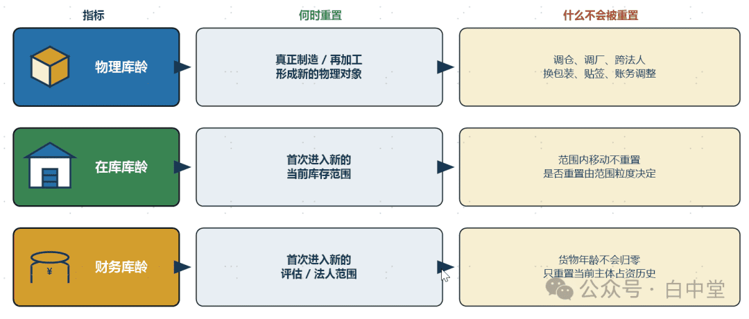

四、三个库龄分别“什么会重置,什么不会重置”
1) 物理库龄,只有在“新物理对象真正诞生”时才应该重置
物理库龄的本质是货物本体年龄。
所以它不应该因为以下动作重置:
  • 仓库转移
  • 工厂转移
  • 法人转移
  • 改标签
  • 换包装
  • 库存状态变化
  • 账务调整
这些动作改变的是位置、归属、状态、账务,不是“这件东西重新出生”。
物理库龄应该重置的典型场景只有一种:
  • 经过真正的制造/再加工/重制,形成了一个新的物理对象
很多人把“重新包装”“重新贴签”“批次 A 转批次 B”也理解成“新货诞生”。
如果只是标识变化、包装变化,没有形成新的物理对象,那么从质量与寿命逻辑看,物理库龄通常应继承,不应重置
SAP 批次管理强调批次可承载生产日期、失效日期、批次状态等属性,本质上就是把“货物本体属性”挂在批次或者序列号上,而不是挂在仓库位置上。
2) 在库库龄,只要“进入了新的当前库存范围”,就可能重置
在库库龄不是问“货老不老”,而是问“它在我这个池子里待了多久”。
所以只要你的“当前库存范围”定义变了,重置逻辑就会变。
例如你把当前库存范围定义成“当前工厂”:
  • 从 A 工厂转到 B 工厂,B 工厂的在库库龄应从进入 B 工厂那天起算
  • 在 B 工厂内部从一个库存地点转到另一个库存地点,如果你的范围只定义到工厂,就不重置
  • 如果你的范围定义到“工厂 + 库存地点”,那库存地点变化就重置
所以在库库龄最常见的误解是:
有没有重置,不是看业务动作本身,而是看你定义的“当前库存范围”边界。
它是一个范围依赖型指标,不是一个天然固定指标。
3) 财务库龄,只要“进入新的当前评估/法人范围”,就可能重置
财务库龄问的是:
这批库存从什么时候开始,在“我这个会计/评估主体”里占资?
所以它天然以当前评估范围/法人范围为边界。边界一变,财务库龄就可能重置。
这就是为什么:
  • 同一集团内部跨法人转移后
  • 新法人账上的财务库龄可以很短
  • 但货物物理库龄依然可能很长
  • 当前仓的在库库龄也可能介于两者之间
财务最常见的误解就是把“入我账”理解成“货物年龄归零”。这在财务视角可以成立,在货物视角不成立。

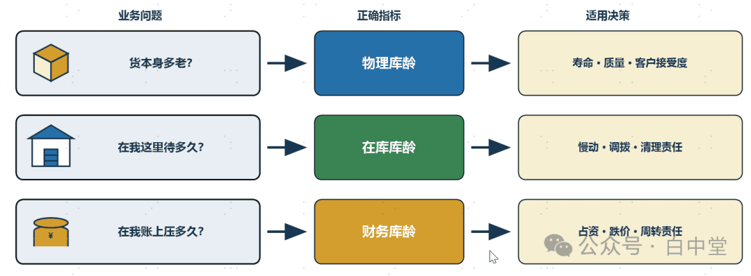

只要不写全名,讨论就一定会跑偏。以后谁再说“这批货库龄多少”,你就先反问一句:
你问的是哪一种老?
  • 问“货本身多老” → 物理库龄
  • 问“在我这里待多久” → 在库库龄
  • 问“在我账上压多久” → 财务库龄
再进一步:
  • 关心寿命、质量、客户接受度 → 先看物理库龄
  • 关心仓储责任、慢动、调拨清理 → 先看在库库龄
  • 关心占资、跌价、周转、法人责任 → 先看财务库龄
这三句话一旦在组织里讲透,90% 的争议都会从“算法之争”变成“问题归属之争”,而后者是能对齐的。
