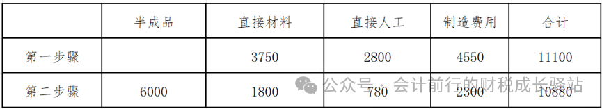

1)月初在产品成本(单位:元)

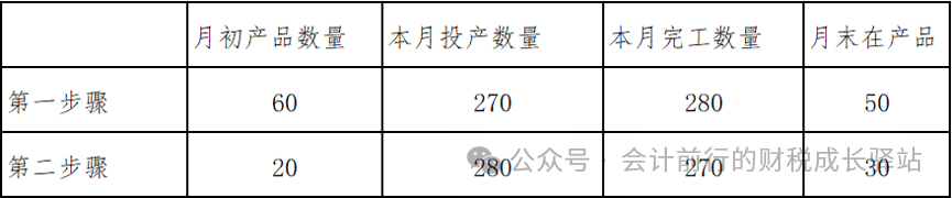

2)本月生产量(单位:件)

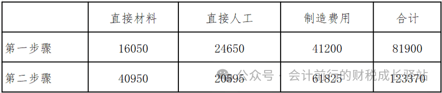

3)本月发生的生产费用(单位:元)

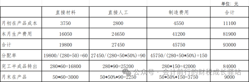

2.费用分配:在第一步骤的完工半成品第一步骤的月末在产品之间分配费用(通常采用约当产量法,需注意直接材料与加工费用的投料/完工程度差异);
结合案例的数据,分配第一步骤成本:
材料成本分配率:(3750+16050/280+50=60/
完工半成品中材料成本:280*60=16800
月末在产品中材料成本:50*60=3000
直接人工分配率:(2800+24650/280+50*50%=90/
完工半成品中人工成本:280*90=25200
月末在产品中工人成本:50*50%*90=3000
制造费用分配率:(4550+41200/280+50*50%=150/
完工半成品中制造费用:280*150=42000
月末在产品中制造费用:50*50%*150=3750
3.结转成本:计算出第一步骤的完工半成品成本,并结转到第二步骤(作为第二步骤的直接材料半成品成本)。

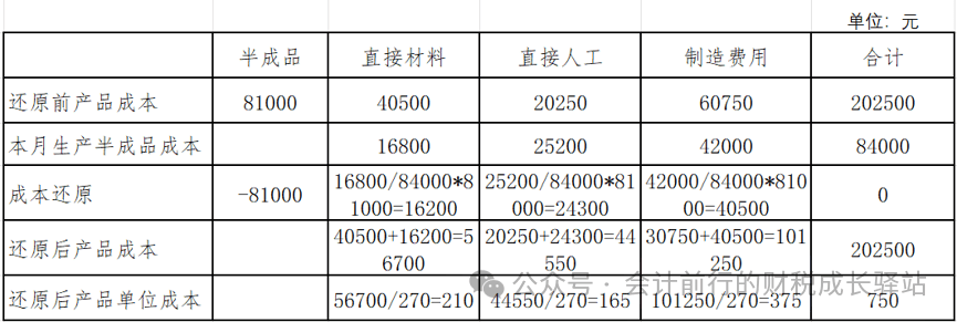

5.成本还原(综合结转特有):从最后一步骤起,将产成品成本中耗用的半成品综合成本,按上一步骤所产半成品的成本构成(即料、工、费的比重)进行分解,还原为原始成本项目,从而求得按原始成本项目反映的产成品成本。

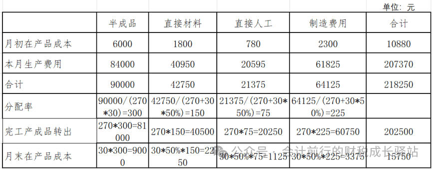

结合上述案例,两个步骤成本计算单:
第一步骤成本计算单
第二步骤成本计算单
产成品成本还原计算表

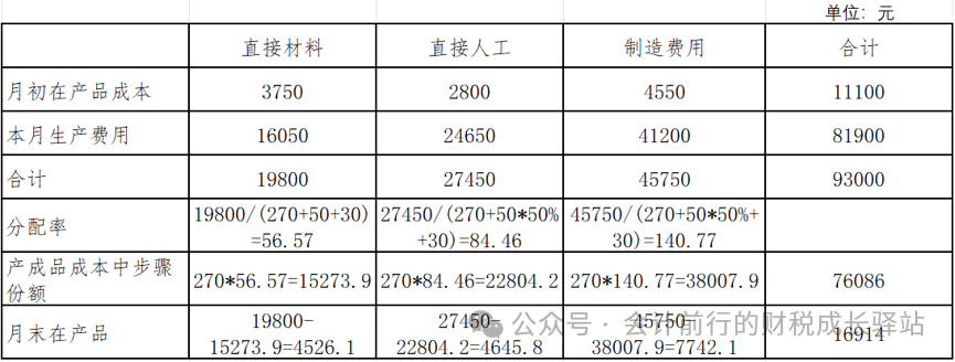

平行结转分步法计算步骤
1.归集费用:将第一步骤的月初在产品成本与本月发生的生产费用,得出本步骤费用合计;
归集第一步骤成本会计分录同逐步结转分步法。
2.计提分配率:分配率=本步骤费用合计÷(最终产成品数量+广义在产品约当产量)
广义在产品约当产量 =本步骤在产品数量×本步骤完工程度+后续步骤在产品数量(注:若材料在开工时一次性投入,材料费用的约当产量按100%计算;加工费用按实际完工程度计算)。
结合案例的数据,计算第一步骤分配率
材料成本分配率:(3750+16050/270+50+30=56.57/
直接人工分配率:(2800+24650/(270+50*50%+30)=84.46/
制造费用分配率:(4550+41200/(270+50*50%+30)=140.77/
3.计算份额:产成品中本步骤份额=最终产成品数量×分配率
产成品中第一步骤的材料成本:270*56.57=15273.9
产成品中第一步骤的人工成本:270**84.46=22804.2
产成品中第一步骤的制造费用:270*140.77=38007.9
产成品中负担第一步骤份额的会计分录:
借:库存商品    76,086
贷:生产成本      76,086
4.计算本步骤月末在产品成本:本步骤费用合计 - 产成品中本步骤份额(或按约当产量法倒挤)。
第一步骤月末在产品中材料成本:19800-15273.9=4526.1
第一步骤月末在产品中工人成本:27450-22804.2=4645.8
第一步骤月末在产品中制造费用:45750-38007.9=7742.1
5.第二步骤成本及后续步骤成本核算,同上1-4四步
平行结转分步法在计算各步骤成本时,不计算各步骤所产半成品成本,也不计算各步骤所耗上一生产步骤的半成品成本。各步骤同时计算产品成本,平行汇总计入产品成本。

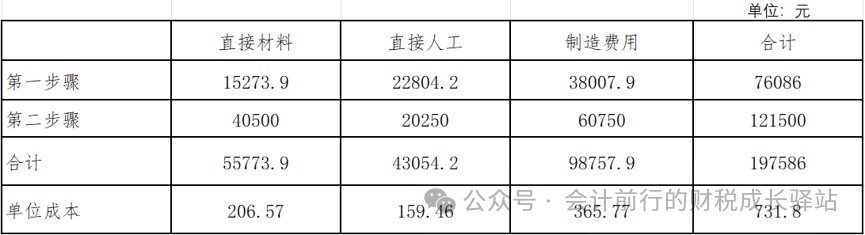

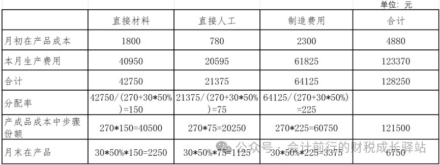

结合上述案例,按平行结转分步法计算两个步骤成本:
第一步骤成本计算单
第二步骤成本计算单
成本汇总计算单
