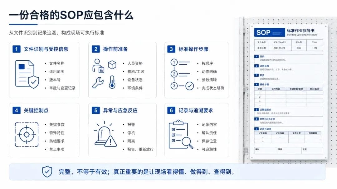

三、一份合格的SOP应包含哪些内容?
不同企业可以根据产品和工艺特点设计模板,但从现场控制角度看,一份完整的SOP通常应包含六类信息。
1. 文件识别与受控信息
包括文件名称、适用产品、工序名称、文件编号、版本号、生效日期、编制审核批准人员及变更记录。
这部分内容的核心作用,是确保现场使用的文件与当前产品、工艺和工程状态一致,避免旧版本、未批准文件或临时文件继续被使用。
2. 操作前准备
应明确:
  • 操作人员的岗位资格;
  • 使用的材料、零部件和辅料;
  • 设备、模具、工装和量具状态;
  • 劳动防护用品;
  • 温度、湿度、洁净度等环境要求;
  • 需要调用的图纸、程序和相关文件。
很多质量异常并不是发生在操作过程中,而是在生产开始前就已形成。例如物料拿错、工装未点检、设备程序错误、量具失效或防错装置未启用。
3. 标准操作步骤
操作步骤应按照现场实际顺序编写,一个步骤尽量只描述一个主要动作,并明确动作对象、操作位置、使用工具、控制参数和完成状态。
例如:将零件A的定位孔对准夹具定位销P1、P2,垂直压入夹具;确认零件底面与定位面完全贴合,间隙不得大于0.1毫米。
相比“正确安装零件”,这类描述更容易理解、执行和检查。
4. 关键控制点
对于影响产品质量、安全和过程稳定性的内容,应进行视觉强化,包括:
  • 关键工艺参数;
  • 特殊特性;
  • 防错要求;
  • 禁止事项;
  • 完成判定标准;
  • 必须记录的数据。
关键内容不能淹没在大段文字中,应通过编号、图标、色框、局部放大图或独立栏位进行突出。
5. 异常与应急反应
SOP不仅要说明正常情况下如何操作,还应明确出现以下情况时如何处理:
  • 设备报警或停机;
  • 材料、零件状态异常;
  • 产品检验不合格;
  • 防错装置失效;
  • 工装或量具异常;
  • 安全、环境风险发生。
应规定停机、隔离、报告、追溯和重新放行的条件,避免操作人员凭个人经验自行处置。
6. 记录与追溯要求
文件应明确需要填写什么记录、记录哪些参数、由谁确认、何时填写以及保存在哪里。
没有记录的关键操作难以证明已经执行,也无法在异常发生后建立完整的过程证据链。

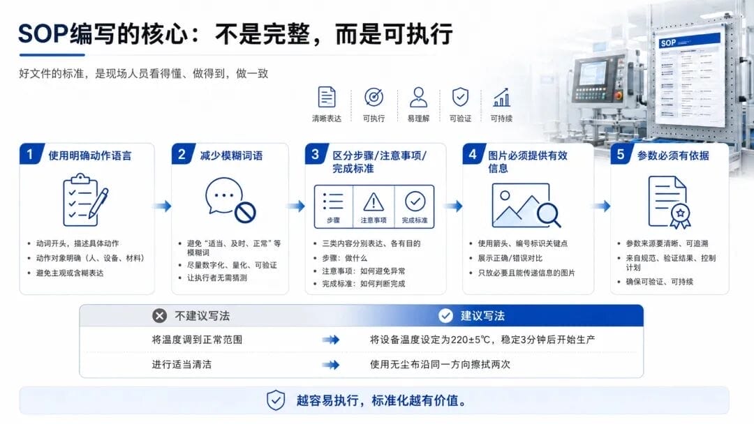

四、可执行才是SOP编写的核心
很多SOP内容看起来十分完整,真正拿到现场却无法有效使用,根本原因通常是编写者从文件管理角度写文件,而不是从操作人员角度设计作业。
1. 使用明确的动作语言
SOP应尽量采用动词开头的主动表达。
不建议写:设备应被关闭。
建议写:按下控制面板右上角的“STOP”按钮,确认设备停止运行。
不建议写:产品表面应进行适当清洁。
建议写:使用无尘布蘸取规定清洁剂,沿同一方向擦拭产品表面两次。
动作越明确,执行偏差越小。
2. 减少模糊词语
“适当、正常、及时、安全、有效、确认无误”等词缺乏统一判断边界,应尽量用数值、时间、次数和状态替代。
不建议写:将温度调整到正常范围。
建议写:将设备温度设定为220±5℃,温度达到设定值并稳定3分钟后开始生产。
所有参数都应有明确来源,例如产品规范、工艺验证结果、控制计划或批准的工程标准,不能由SOP编写人员自行设定。
3. 区分步骤、要点和标准
SOP中常混淆三类信息:
  • 操作步骤:需要执行的动作;
  • 注意事项:操作时需要避免的风险;
  • 完成标准:如何判断该步骤已经正确完成。
例如:
  • 将零件装入夹具——操作步骤;
  • 禁止触碰零件定位面——注意事项;
  • 零件底面必须与夹具定位面完全贴合——完成标准。
三类内容分开表达,才能让员工既知道怎么做,也知道防什么、做到什么程度。
4. 图片必须提供有效信息
现场照片、示意图和局部放大图适合用于说明零件方向、装夹位置、操作轨迹和正确错误状态。
但图片不是装饰。每张图片应具备清晰的箭头、编号、标注和关键区域说明。若图片无法帮助操作人员减少理解偏差,就没有必要放入SOP。

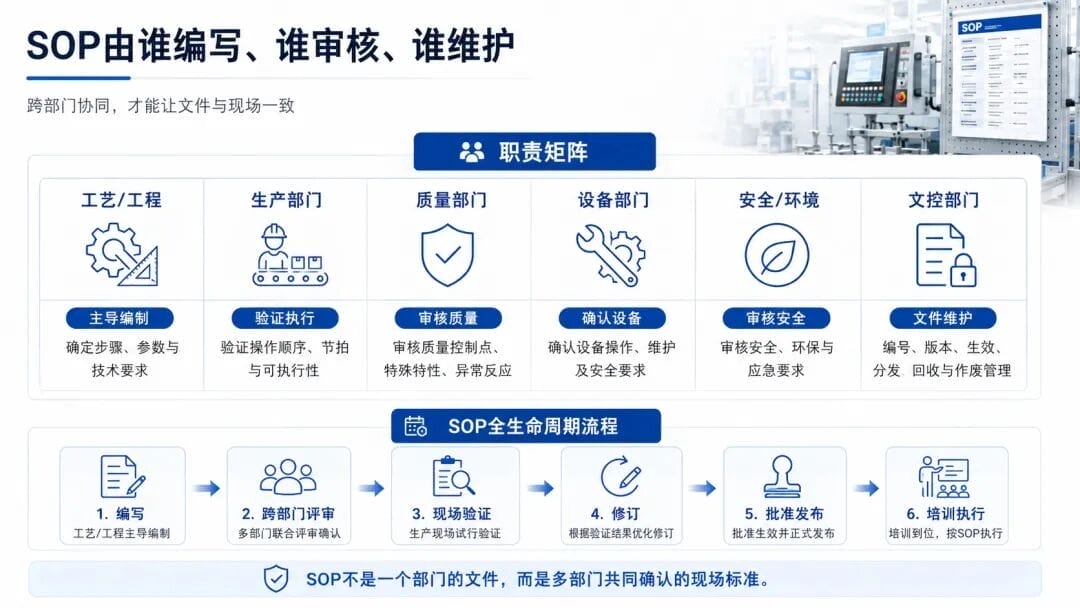

五、SOP由谁编写,谁负责审核?
SOP不宜由文控人员或质量部门单独完成。
通常情况下,工艺或工程部门应承担主导编制责任,因为其掌握产品要求、制造流程、设备参数和工艺验证结果。
生产、质量、设备、安全等部门则从不同角度参与评审。
责任部门
主要职责
工艺/工程
设计操作方法,确定步骤、参数和技术要求
生产部门
验证操作顺序、节拍和现场可执行性
质量部门
审核质量控制点、特殊特性、判定标准和异常反应
设备部门
确认设备操作、维护及安全要求
安全/环境
审核职业安全、环保及应急控制要求
文控部门
负责编号、版本、生效、分发、回收和作废管理
文件正式发布前,应安排实际操作人员按照SOP完整执行一次。
这种现场验证可以发现很多办公室评审无法识别的问题,例如步骤顺序与实际不符、图片角度不清、参数无法读取、工具名称与现场叫法不同,或者规定动作受空间限制无法完成。
只有通过编写—评审—试运行—修订—批准的完整流程,SOP才能成为有效的作业依据,而不是未经验证的文字描述。

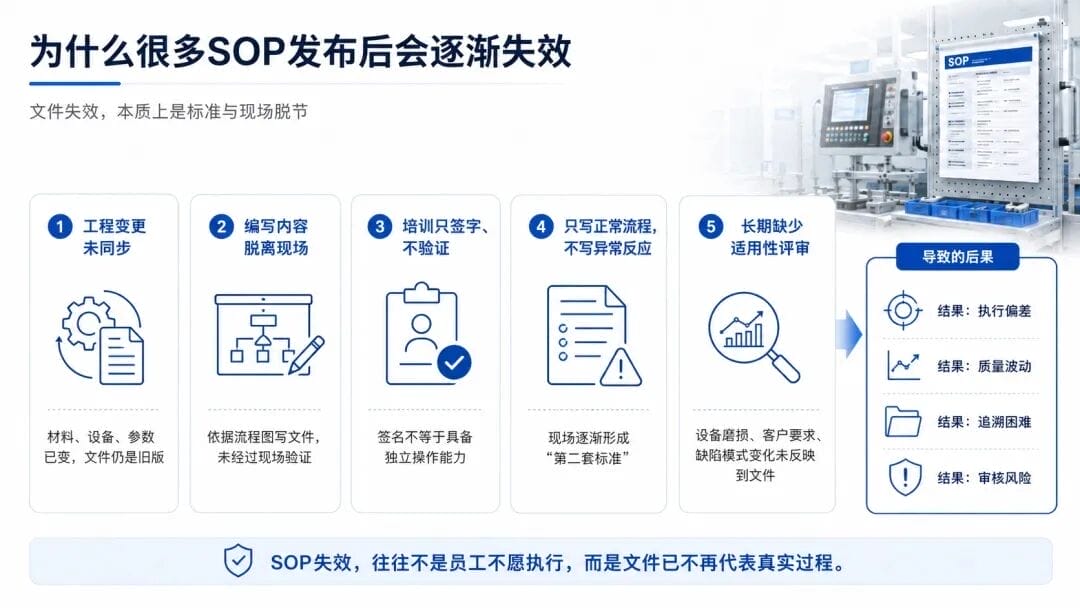

六、为什么很多SOP发布后逐渐失效?
SOP失效通常不是因为员工不愿意执行,而是文件与实际过程逐渐脱节。
常见原因主要有以下几类:
第一,工程变更没有同步更新
材料、设备、工装、程序和参数已经改变,现场仍在使用旧版文件。
第二,编写内容脱离实际作业
文件依据流程图或设备说明书完成,却没有经过现场验证。
第三,培训只有签字,没有能力确认
员工在培训记录上签名,不等于具备独立作业能力。关键岗位应通过实际操作、知识测试、首件确认或岗位认证评价培训效果。
第四,只写正常操作,不写异常反应
发生问题后,员工只能依靠个人经验处理,久而久之形成与受控文件不同的“现场标准”。
第五,长期缺少适用性评审
即使没有正式工程变更,设备磨损、缺陷模式、客户要求和改善经验也会发生变化。企业应结合异常记录、审核结果、过程绩效和员工反馈,定期评审SOP的适宜性与有效性。

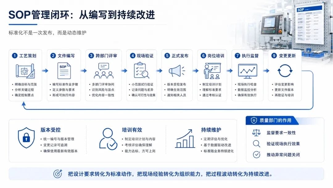

写在最后
SOP是连接产品设计、工艺策划与现场执行的重要控制载体。
一个完整的SOP管理闭环应包括:工艺策划 → 文件编写 → 跨部门评审 → 现场验证 → 正式发布 → 岗位培训 → 执行监督 → 异常反馈 → 变更更新
一份有效的SOP,应当让操作人员看得懂、做得到,让管理人员查得清,让异常问题追得回,并且能够随着产品、设备和工艺变化及时更新。
只有做到内容准确、表达清晰、参数明确、版本受控、培训有效和持续维护,作业标准化才能真正转化为过程稳定和产品一致性。
