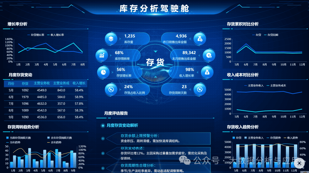

一、先看库存总览:整体是否健康
库存分析的第一步,不是直接钻到某个 SKU,而是先判断整体库存状态。
库存总览建议优先保留以下指标:
  • 库存总金额;
  • 库存周转率;
  • 库存周转天数;
  • 动销率;
  • 滞销库存金额;
  • 90 天以上库存金额;
  • 缺货 SKU 数;
  • 平均可销天数;
  • 库存毛利回报率。

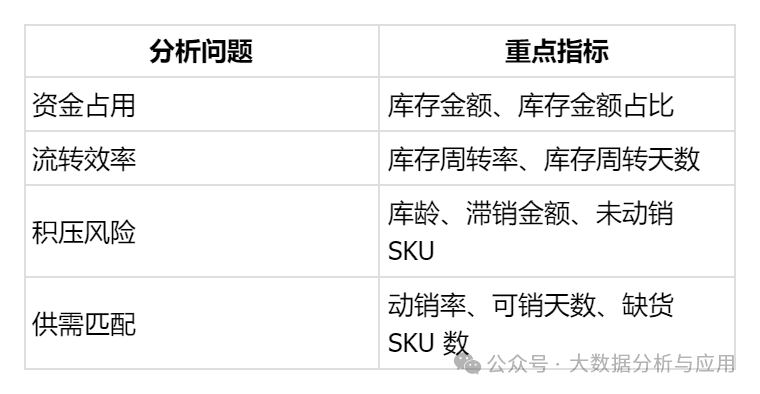

这些指标主要对应四类问题:
总览的作用是发现异常,而不是解释全部原因。
  • 如果库存金额持续增加,销售收入却没有同步增长,说明采购或生产节奏可能没有及时调整;
  • 如果周转天数变长、动销率下降,通常意味着积压风险在上升;
  • 如果总库存充足,但缺货 SKU 仍然很多,问题往往出在库存结构和仓库分布。

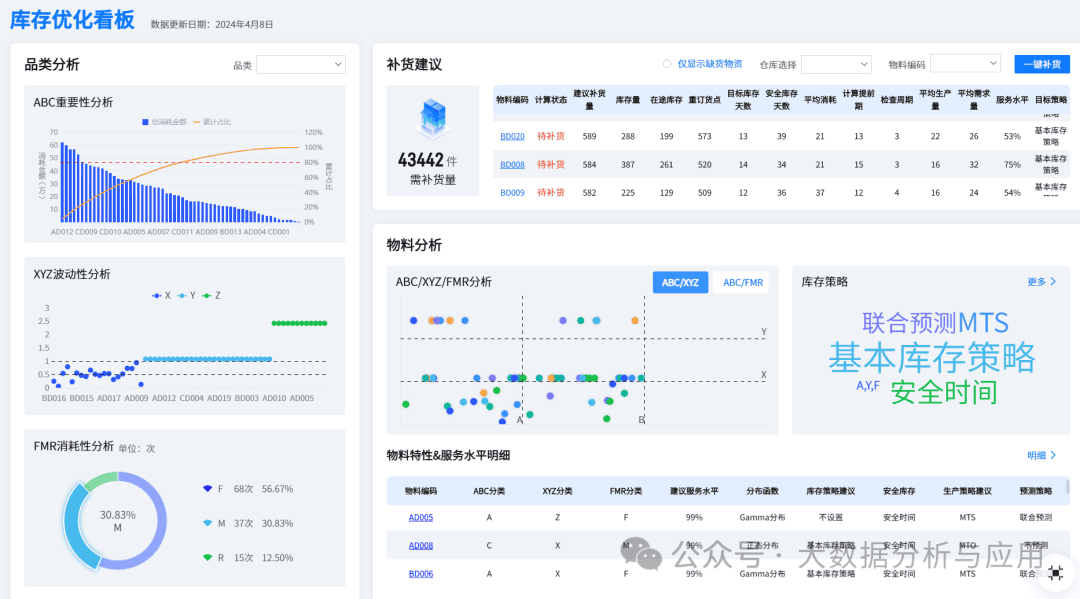

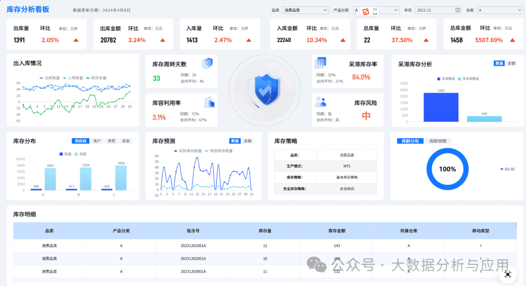

因此,总览层不宜堆放过多指标。管理层先看库存金额、周转天数、动销率、长库龄金额和缺货 SKU 数,再进一步下钻到品类、仓库和 SKU。

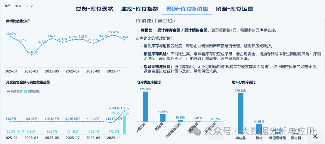

实际落地时,可以用 FineBI WMS 中的库存数据、ERP 中的采购入库数据,以及销售和成本数据一整合到一张库存总览看板中。
管理层先通过核心指标判断整体库存状态,再按时间、品类、仓库和区域进行筛选;当发现库存金额过高、库存周转异常或缺货风险时,以继续下钻到具体SKU,查看其库存数量、库龄、销量和最近出库情况
这样,总览看板就不只是展示几个库存数字,而是形成一条从发现异常到定位问题的分析路径,也能减少各部门反复导表、核对口径的时间。

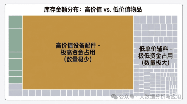

同样是 1000 件库存,低单价辅料和高价值设备配件对应的资金规模完全不同。因此,库存金额分析至少要看总额、结构和高风险库存。

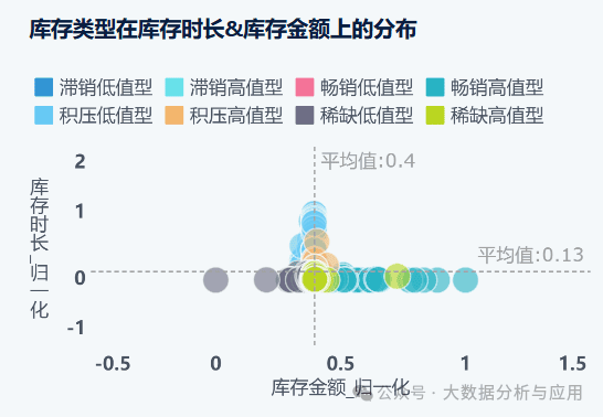

3.高金额低周转库存
库存金额分析的重点,不是简单做金额排名,而是识别金额高、周转慢、库龄长的库存。
这类库存既占用现金流,又面临跌价、过期或报废风险,应优先进入停采、清理或处置清单。
判断时,可以重点筛选以下情况:
  • 库存金额高于设定值;
  • 周转天数超过目标值;
  • 库龄超过 90 天;
  • 最近 30 天无销量。
满足多个条件的 SKU,应列为高风险库存。

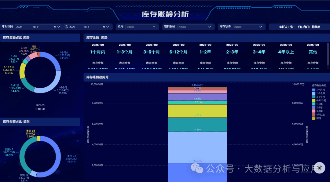

1.库龄分析重点看金额
常见库龄指标包括:
  • 各库龄段库存金额;
  • 长库龄库存金额占比;
  • 90 天以上库存金额;
  • 180 天以上库存金额;
  • 超期未动销 SKU 数;
  • 临期库存金额;
  • 库龄变化趋势。
其中,长库龄库存金额比库存数量更能反映经营风险。
部分库存虽然数量少,但单价高、占用资金大,应优先处理。

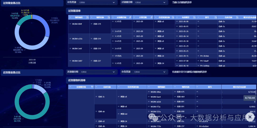

库龄分析还要注意批次口径。同一个 SKU 可能对应多个入库批次,如果只按 SKU 汇总,容易掩盖早期批次的积压问题。

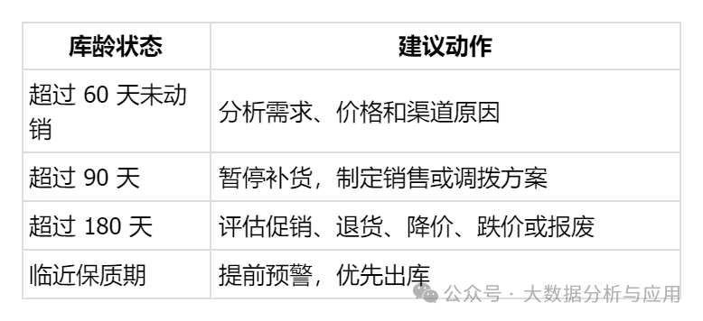

2.库龄必须和动作挂钩
库龄报表如果没有对应管理动作,只能起到展示作用。
企业可以按库龄建立处理机制:
同时,还要关联最近销售日期、最近出库日期、责任部门、处理方案和处理进度。

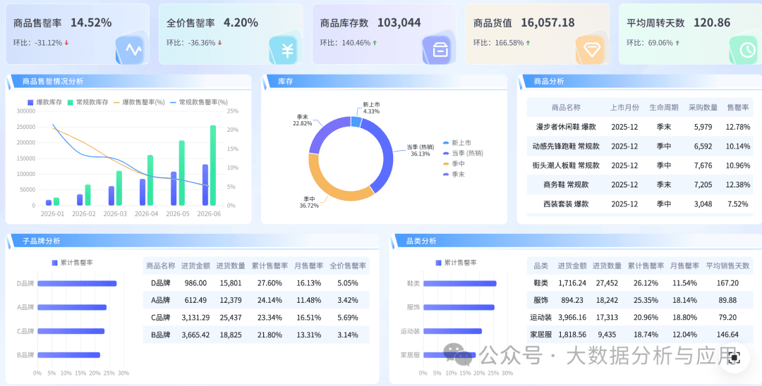

1. 品类结构
品类分析可以将库存金额占比、销售收入占比和毛利贡献占比放在一起比较。
如果某个品类库存占比明显高于销售和毛利贡献,说明该品类可能存在资源错配,需要进一步检查采购是否过量、需求预测是否偏高,以及是否存在大量长库龄 SKU。
在这类分析中,我就经常用FineBI 做结构对比分析。
可以把库存占用、销售贡献和毛利贡献放在同一分析视图中,快速识别高占用、低贡献的品类;再结合周转天数、库龄和动销状态,判断问题到底出在备货过多、销售放缓,还是产品进入生命周期后期。
这样,品类分析就不只是看谁的库存最多,而是判断库存资源是否投在了真正有价值的业务上。
