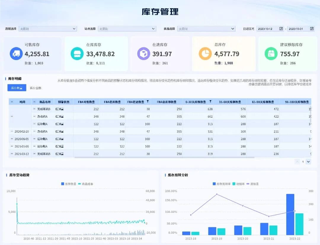

六、落到看板里,应该怎么设计
很多企业不是没有这些指标,而是指标散在不同Excel里。
仓库有库存明细,财务有库存金额,采购有订单数据,生产有领料记录。每个部门都能拿出一张表,但口径不一致,最后开会还是对不起来。

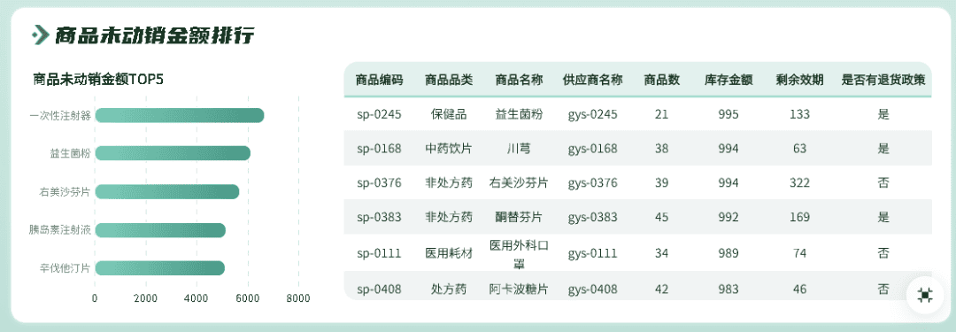

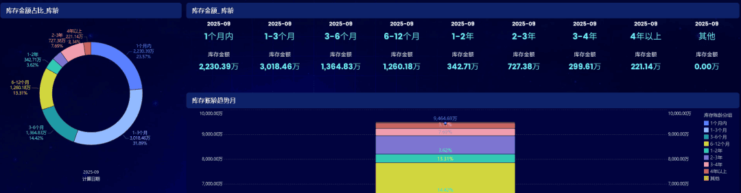

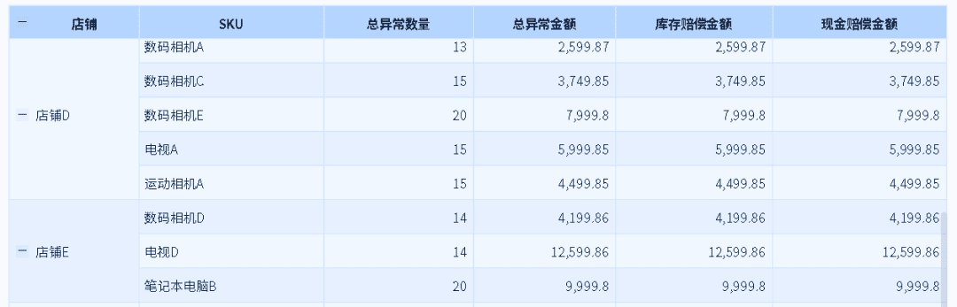

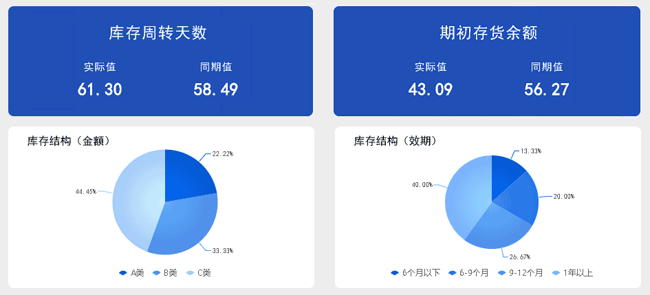

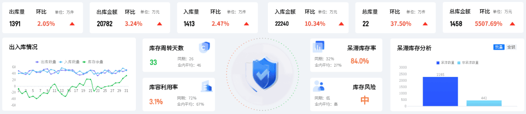

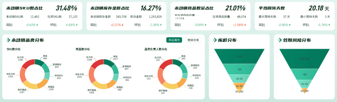

所以库存分析要真正发挥作用,最好沉淀成一张固定的库存分析看板

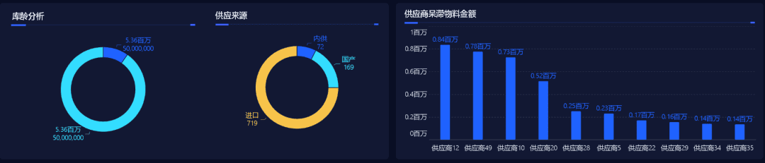

比如用 FineBI 搭一张库存分析看板,可以把三类指标放在同一个页面里:
第一层,看总体。
  • 库存总金额
  • 库存周转率
  • 库存周转天数
  • 动销率
  • 呆滞库存金额
  • 呆滞率
这一层让管理层快速判断库存整体是否健康。
第二层,看结构。
按物料类别、仓库、库位、供应商、产品线、BOM版本去拆,看哪些库存占用最大,哪些类别周转最慢,哪些供应商物料最容易呆滞。
第三层,看明细。
点击某一类异常库存,能继续下钻到具体物料编码、库存数量、最近出库日期、库龄、关联工单、采购订单。
这样一来,库存分析就不是月底做一次报表,而是变成日常管理动作。
仓库看可用库存和库龄,采购看补货和呆滞,生产看缺料和领用,财务看资金占用和跌价风险。
大家看的是同一套数据,问题也能沿着同一条链路往回追。
