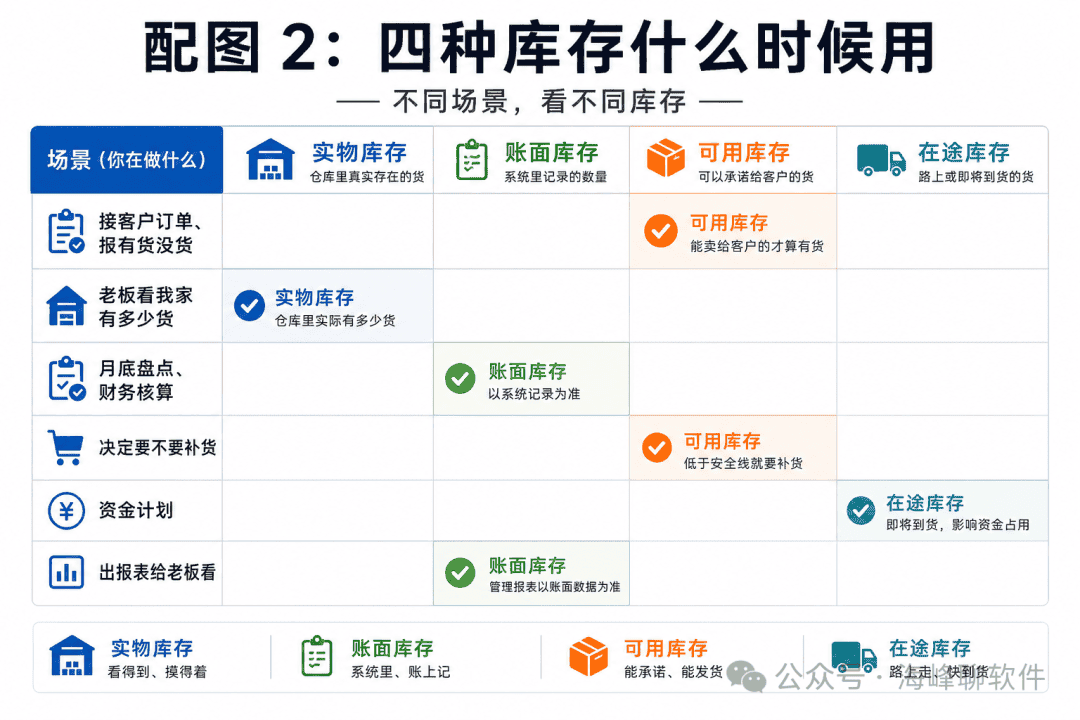

配图 1:四种库存的关系
配图 2:四种库存什么时候用
