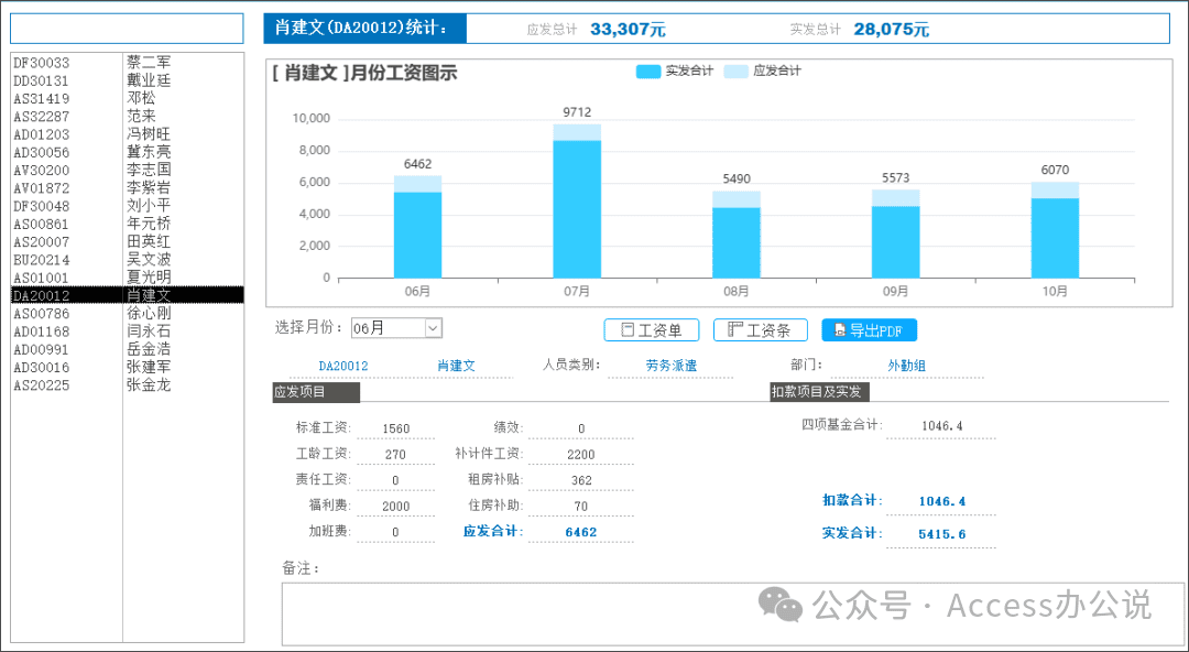

Access的数据的表现形式无非就是保存和显示,原始数据保存在Access表中,但是在制作Access应用时,通常只通过窗体(报表)来查阅数据,然后以控件形式、数据表视图、图表等形式展示在窗体中,供用户查阅。

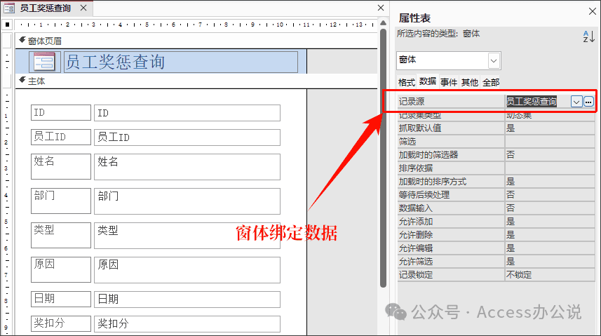

Access的窗体生来就是为数据管理服务的。所以从窗体中能轻松地与数据源进行绑定、自带记录集的导航功能,在窗体上通过控件与窗体数据进行绑定(通过控件来源属性),就能快速制作出一个标准的数据编辑窗体。
既然Access窗体具备数据编辑功能,那么它不仅可以每次(单个窗体)只显示一条记录,还能够以数据表的形态展示数据,或者是这两种形态相结合的方式,这就是窗体的视图。通过默认视图属性以不同的形态展示数据。
用户与窗体的交互是通过控件来完成的,Access控件涵盖了普通窗体大部分的控件各类,能帮助我们设计出美观、个性的视觉样式。

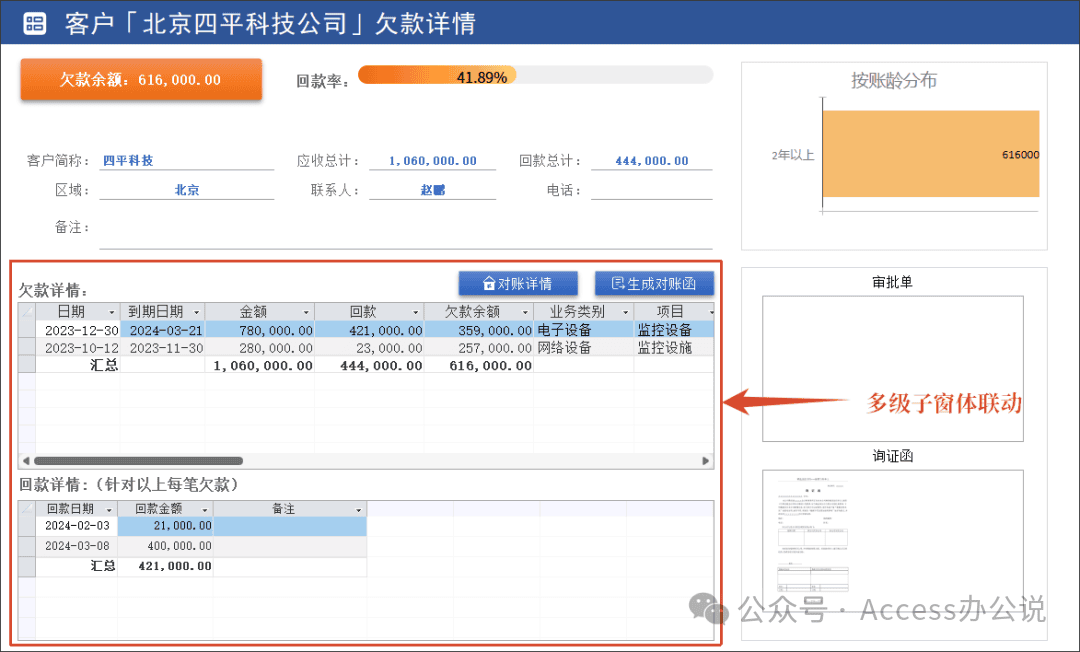

在窗体中还可以包含其他窗体或报表(通过子窗体控件),形成多级关联关系,以此完成在同个窗体中,显示、编辑不同类别的数据。例如可以显示记录详细情况、显示相关联的图表等等,主窗体与子窗体之间可以通过链接字段建立联运效果,也可以通过多个字段的链接关系,无代码完成主、子窗体之间的筛选条件,极其方便。
