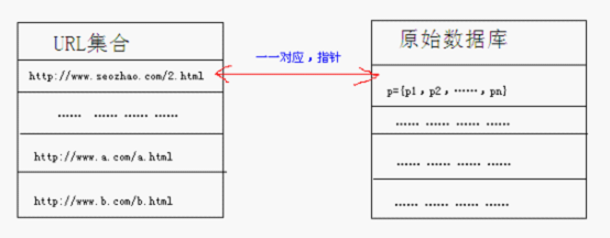

当搜索引擎得到这篇网页的关键词后,会用自身的分词系统,将此文分成一个分词列表,然后储存在数据库中,并与此文的URL进行一一对应。下面我举例说明。
假如蜘蛛爬取的页面的URL是http://www.seozhao.com/2.html,而搜索引擎在此页面经过上述操作后提取到的关键词集合为p,且p是由关键词p1,p2,……,pn组成,则在百度数据库中,其相互间的关系是一一对应,如下图。
