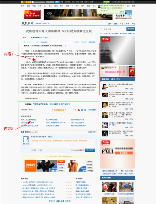

在此之前,我们先明确我们的目的。
SEO
上图中很明显内容1是用户最为需要的,内容2是用户可能感兴趣的,其余均是无效的噪音。那么针对于此,我们可以发现如下几特征:
1.所有的调用列表全部是在一个信息块里,这个信息块绝大部分是由标签组成,即便有游离于标签的内容,其文字也基本是固定的,且在站内页面中存在大量重复,较为容易判断。
2.内容2一般紧邻着内容1。而且内容2中的链接锚文本,与内容1存在相关性。
3.内容1部分,是有文字文本内容和标签混合而成,且在通常情况下,文本文字内容在网站网页集合中具有唯一性。
那么,针对于此,我采用广为人知的标签树方式,将内容页进行分解。
从网页的标签布局上来看,网页是通过若干的信息块来提供内容的,而这些信息块又是由特定的标签规划出来的,常见的标签有<div><ul><li><p><table><tr><td>等,我们依照这些标签,将网页费解为树状结构。
SEO
上图是我手绘的简单的标签树,通过这种方式,我可以非常轻松的识别出各个信息块。然后我设定一定阙值A为内容比重阙值。内容比重阙值为信息块中文本字数与标签出现此处的比值。我设定当网页中信息块内容比重阙值大于A时,才会被我列为有效内容块(此举是为了杜绝过分的多内链,因为如果一篇文章布满内链,则不利于用户体验),然后我再比对内容块中的文本,当其具有唯一性时,此一个或多个内容块的集合,即为我所需要的“内容1”。
那么内容2我要如何处理呢?在讲解处理内容2之前,我先讲解一下内容2的意义。正如我先前所说,如果是一个注重用户体验的聚合性网站,那么他的作用是将现有的互联网内容经过精心的分类与关联,来方便用户更好、更有效的阅读。针对这样的站点,即便其文章不是原创而是从互联网上摘抄的,我也会给予其足够的重视与排名,因为它良好的聚合内容往往更能满足用户的需求。
那么针对聚合站点,我可以通过“内容2”来进行粗略的判断。简而言之,如果是一个良好的聚合站点,首先其内容页必须存在内容2,同时内容2必须占重要部分。
好了,识别内容2很简单,对于内容比重阙值低于某个特定值的信息块,我全部判断为链接模块。我将内容1通过某些方式(具体方式本文后半部分讲解),提取出主题B。我将链接模块中的所有标签的锚文本分别进行分词,如果所有的锚文本均与主题B相符,则将此链接模块判定为内容2。设定链接阙值C,链接阙值为内容2中标签出现次数除以所有链接模块所出现的标签次数所得的比重,若大于C,则此网站可能为聚合网站,针对内容排名计算时会引用聚合站点特定的算法。
