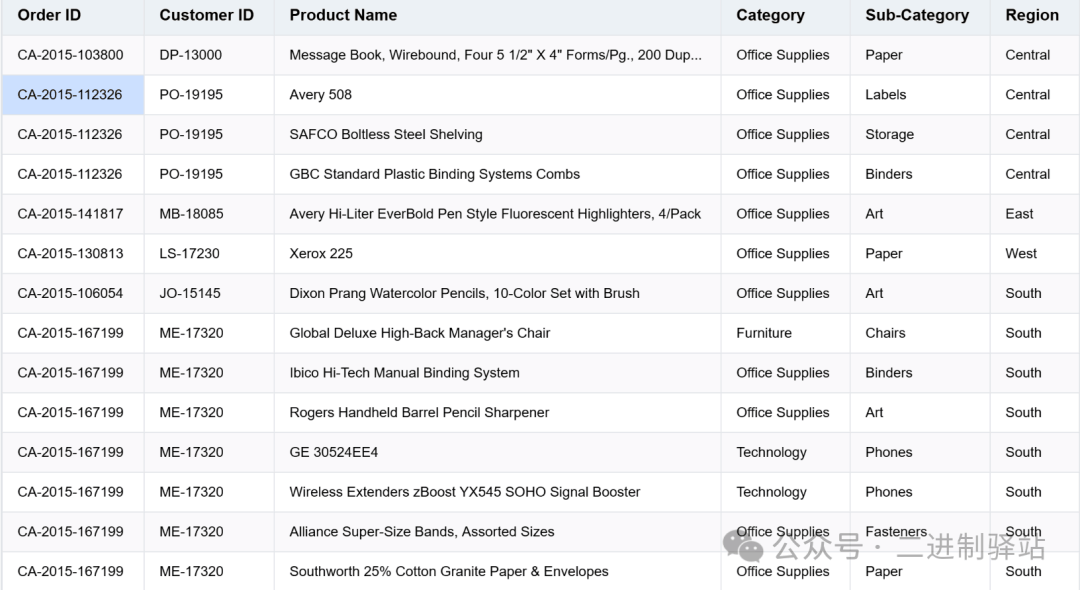

  1. 1. 基本表格

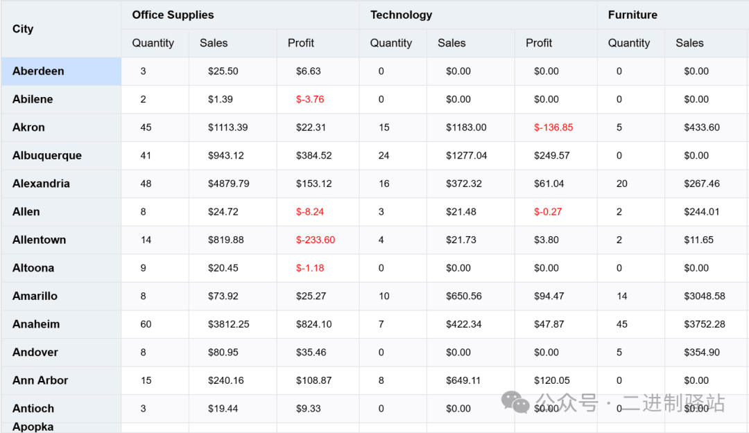

2. 透视表

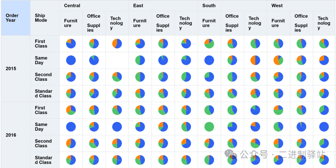

  1. 3. 图表嵌入
