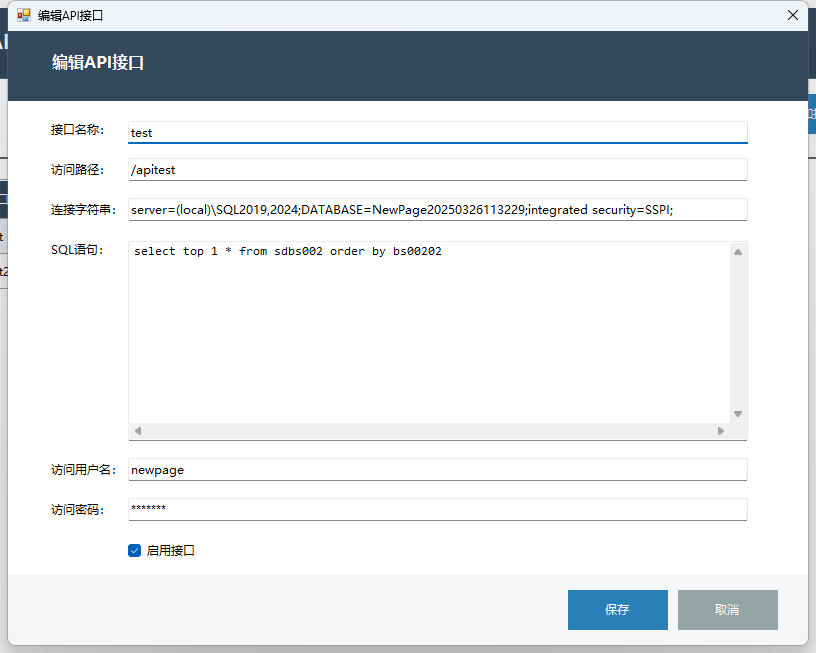

点击主界面的「添加接口」按钮,进入 API 接口配置编辑页面,按要求完整录入以下信息,确保各项参数准确无误:
接口名称:用于内部标识与区分接口,建议根据接口的查询用途命名,便于后续管理维护;
访问路径:外部访问该接口的专属路径,全局不可重复,格式建议以/开头(示例:/apitest);
连接字符串:配置数据库的连接与登录信息,若将接口部署至服务器,推荐使用 Windows 帐户凭据,标准格式为:server=ip地址数据库实例名,端口;DATABASE=数据库名称;integrated security=SSPI;说明:该格式将以当前 Windows 系统用户身份登录 SQL SERVER,端口为可选配置(示例:server=(local) SQL2019,2024;DATABASE=NewPage20250326113229;integrated security=SSPI;);
SQL语句:编写合法的 SQL 查询语句,定义接口的返回数据内容(示例:select top1 * from sdbs002 order by bs00202);
访问用户名/密码:设置接口访问的身份验证信息,需妥善保存,为后续接口调用做验证使用;
启用接口:勾选该选项后,接口方可被正常调用;未勾选则接口处于禁用状态,无法访问。

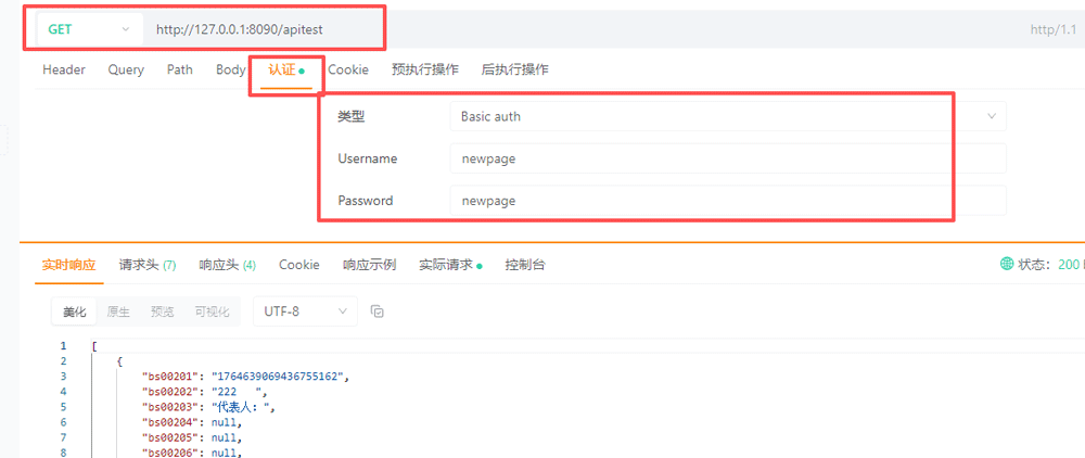

四、接口调用与数据获取
调用接口获取数据库查询数据时,需遵循以下规范操作:
请求类型:固定使用GET请求;
身份验证:采用Basic auth验证方式,在请求头中输入第二步配置的接口访问用户名和密码,完成身份校验;
请求访问:身份验证通过后,按照服务器IP:监听端口/访问路径的格式发起请求,即可获取接口返回的数据库查询数据(示例:http://127.0.0.1:8090/apitest)。
