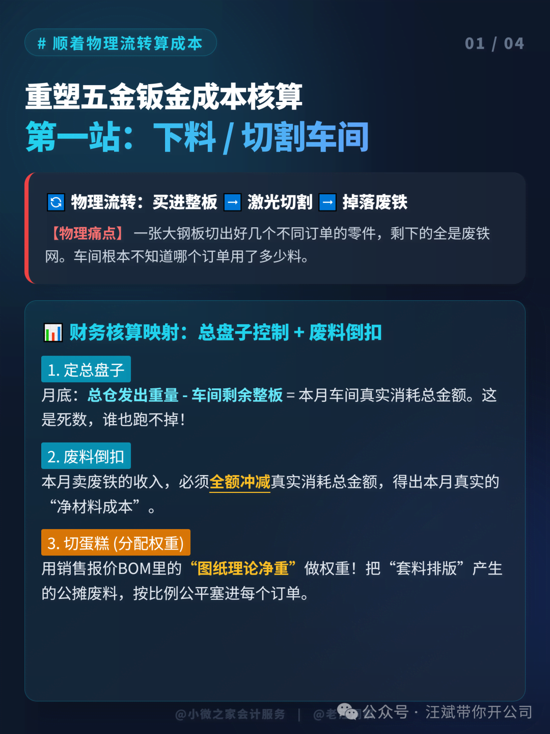

下料车间
(也叫数控/激光切割车间)
就是把买来的一大张钢板(比如2×4米),用激光切割机切成一个个小零件的形状。这里是重资产+材料损耗的重灾区。
买一张钢板1000块,切出来的零件可能只占钢板面积的70%,剩下30%全变成了像渔网一样的边角料/废铁如果财务不管废铁回收,或者套料排版不合理,公司利润可能直接被废铁吃掉。

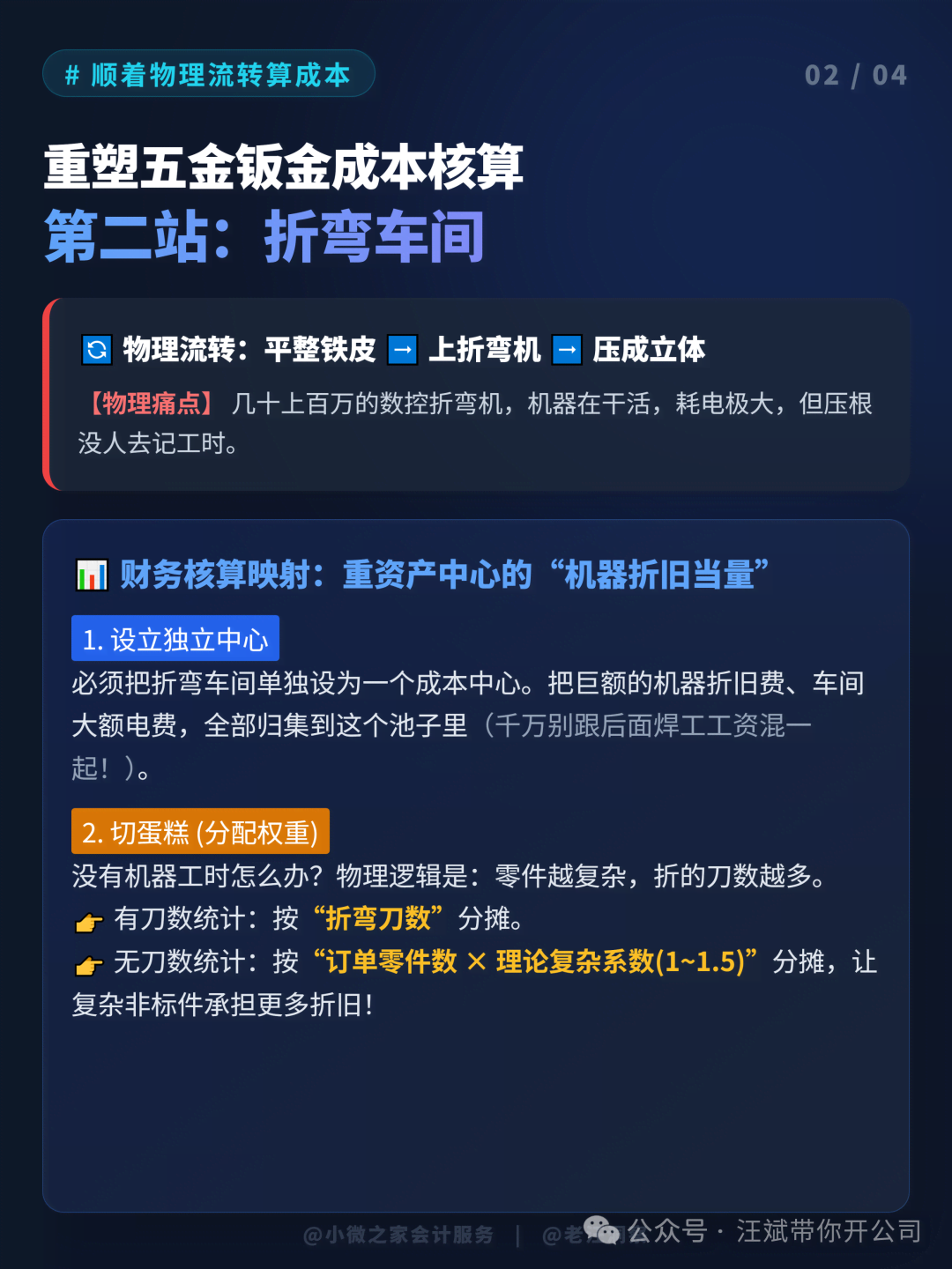

折弯车间
(也叫成型车间)
就是把切好的平钢板,放到折弯机上,压一下,变成L型或者U型的立体零件。折弯机一般是很贵的,属于机器驱动。
所以这个车间的制造费用,最好是按机器工时或者折弯刀数这个动因来分摊更为合理。

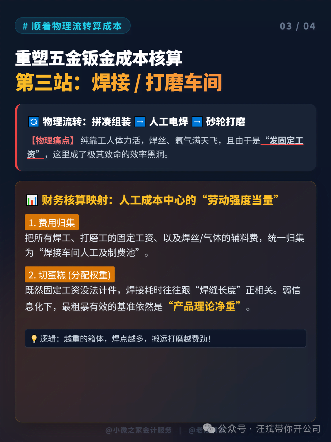

焊接车间
(打磨车间)
这个车间人工费用比较多,工人拿着焊枪(氩弧焊、二保焊),把折好的几个零件焊成一个完整的箱子。焊完后表面有焊疤,还得拿砂轮机打磨平整。这是纯手工或者密集劳动车间。
这个粉丝说他们“310人发固定工资,可能大部分都是焊接打磨车间的工人!在这个车间发固定工资是最致命的,因为工人磨洋工你根本不知道,必须倒逼他们搞计件工资(按焊缝长度或产品重量算)

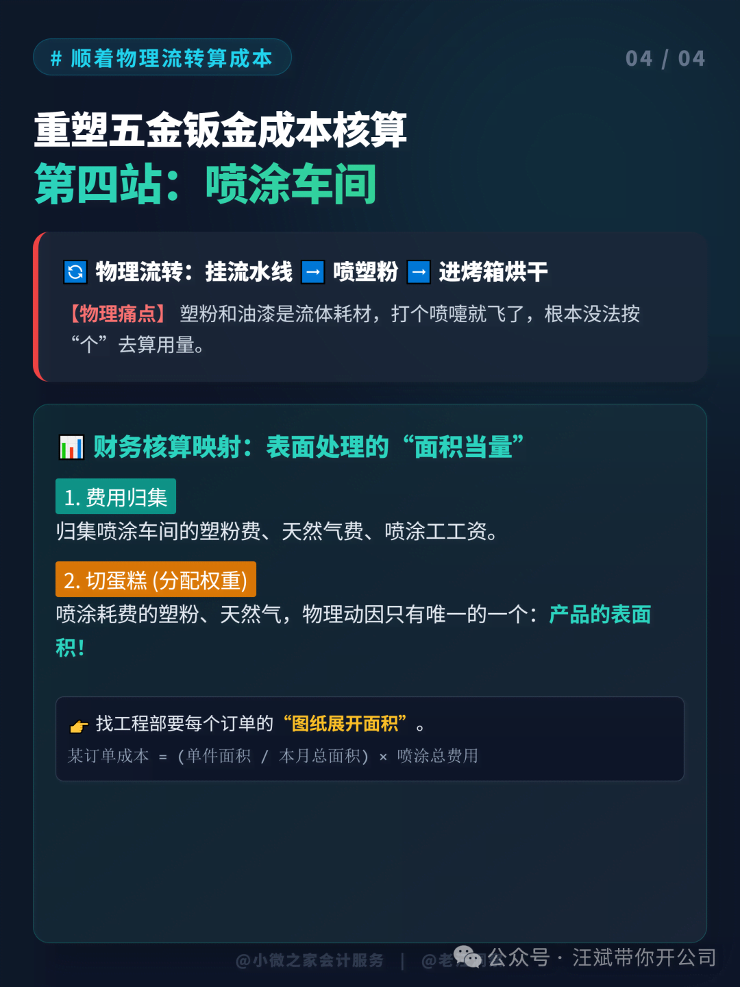

喷涂/表面处理车间
(或组装车间)
这个车间最大的核算痛点就是辅料算不清。给铁箱子喷上塑粉、烤漆,防锈并变好看。塑粉、油漆这种辅料,根本没法按个算,只能按喷涂的表面积或者产品重量来进行大锅饭分摊。

财务核算的本质,就是对车间物理流转的数字化翻译。只要我们把这个钣金厂上述四个车间的“铁皮怎么切、怎么折、怎么焊、怎么喷”这四个物理动作摸透了,即使他们基础资料再烂,我们也能顺着这根藤,把成本的“瓜”给顺出来
我们可以用之前提到的【理论当量分配法】,完全贴合“钣金物理流转的4大车间,做一次“业财映射”拆解,顺着钣金件在车间的“物理流转路线”,一步步把成本给倒推出来。
各位同仁,是否看清楚了?
真实物理世界里:一块铁皮经历了切、折、焊、喷四个物理车间。
在我们的财务模型里:
产品的成本 = 下料的材料费 + 折弯的机器折旧费 + 焊接的固定人工费 + 喷涂的塑粉面积费。
虽然你们没有标准工时没有精确单据,但只要我们锁死财务的总账(料、工、费总额),然后利用工程图纸自带的重量、数量、面积这三个天然物理属性作为分配系数,你就能在现有的烂摊子里,算出八九不离十的订单成本
