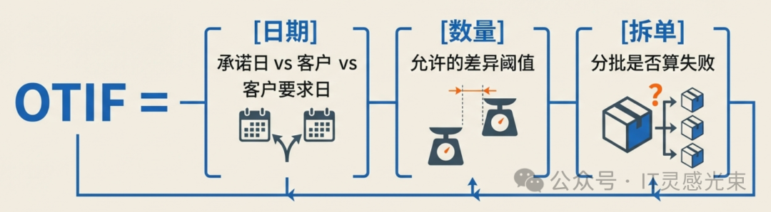

1)我们真正服务的交付指标到底是什么?
别一上来就说“要快”。快是成本。
你要先定清楚:客户要的是哪种“准”?
  • 按时交付(On-time / OTD)
  • 按量交付(In-full / IF)
  • 按时按量(OTIF)
  • 承诺交期达成率(对你承诺的那天必须到)
关键指标怎么落:
  • OTIF要同时满足:日期口径(承诺日/客户要求日)+数量口径(允许差异阈值)+拆单规则(分批是否算失败)
  • 建议额外加一条:“交期承诺准确率”(你承诺的有多少被兑现)
实操方法:
  • 把交付指标与承诺机制绑定:谁承诺,谁对OTIF负责(通常销售+计划要共担)
  • 交付考核别只压仓库:仓库只能影响“发运”,影响不了“承诺”

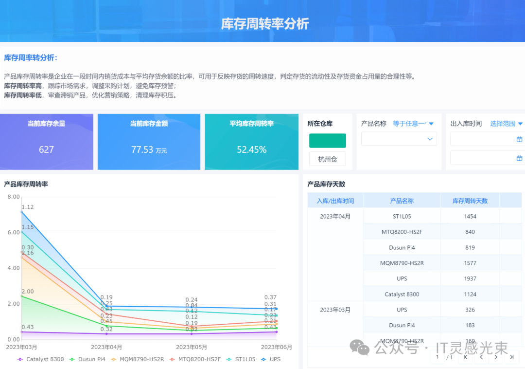

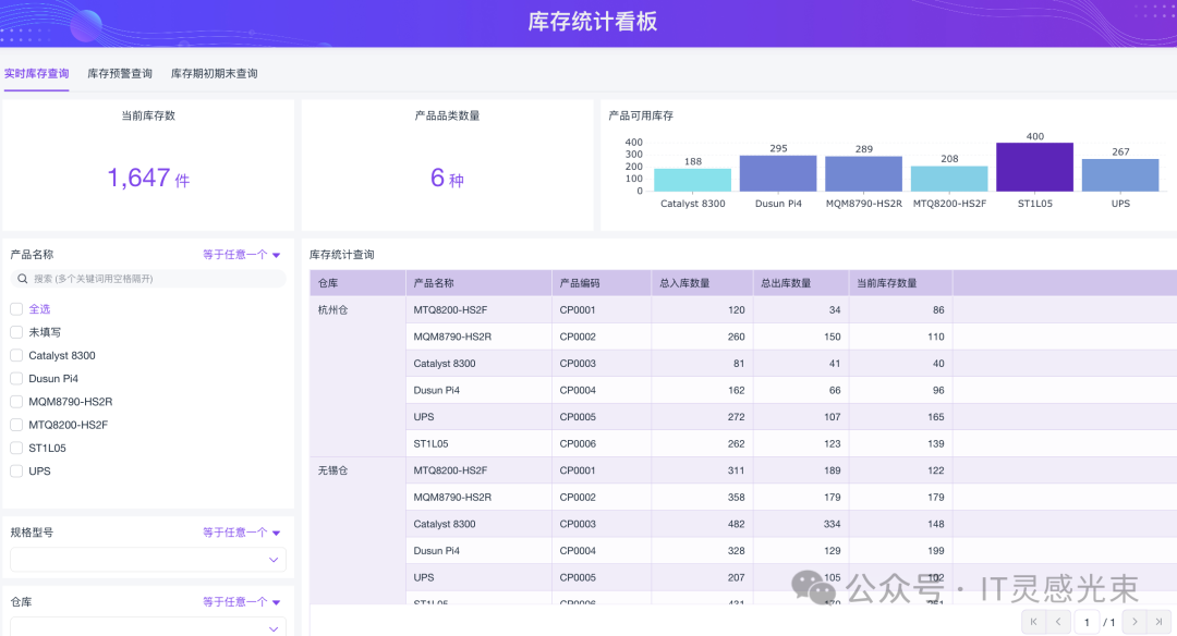

4)我们的库存策略是什么?哪些该压、哪些不能压?
库存不是越少越好,也不是越多越安全。
你要问清楚:
  • A类高频畅销:靠补货频率控制
  • B类波动品:靠安全库存+预测误差控制
  • C类长尾:靠最小起订量、断供容忍度、清理机制控制
  • 安全库存怎么算?基于交期波动、需求波动,还是拍脑袋?
关键指标:
  • DIO(周转天数)、缺货率、呆滞率、服务水平(Fill Rate)
  • 分层管理的效果看:A类缺货率、C类呆滞金额占比
安全库存方法(两种常见口径):
  • 简化法:安全库存 = 日均需求 × 安全期
  • 统计法:安全库存 = Z × σDL(交期内需求标准差)
实操方法:
  • 必须做“库存分层策略表”:不同层级的补货周期、目标服务水平、清理规则写清楚
  • 长尾库存要有“退出机制”:打标、冻结、折价、组合销售、渠道处理

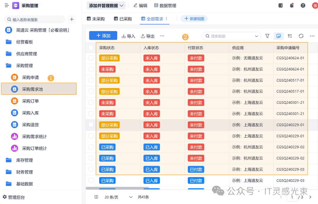

5)供应商交期和稳定性到底有多可靠?
很多缺货表面是库存问题,本质是供应不确定。
你要掌握三个数据:
  • 交期均值(Lead Time)
  • 交期波动(标准差/离散度)
  • OTD + 来料合格率
并问清楚口径:交期是下单到到货?下单到出厂?是否含运输/清关?
关键指标:
  • 供应商 OTD(按承诺到货)
  • Lead Time 均值 + 波动
  • 来料FPY/PPM(按行业习惯)
实操方法:
  • 供应商交期必须拆段:确认→生产→出厂→运输→入库
  • 对关键物料做“供应风险分级”:单一来源/长交期/高波动的要双供或预案
追责点:
  • 供应商管理不是年底打分,是“异常触发机制”:OTD连续下降、交期频繁变更要自动升级处理

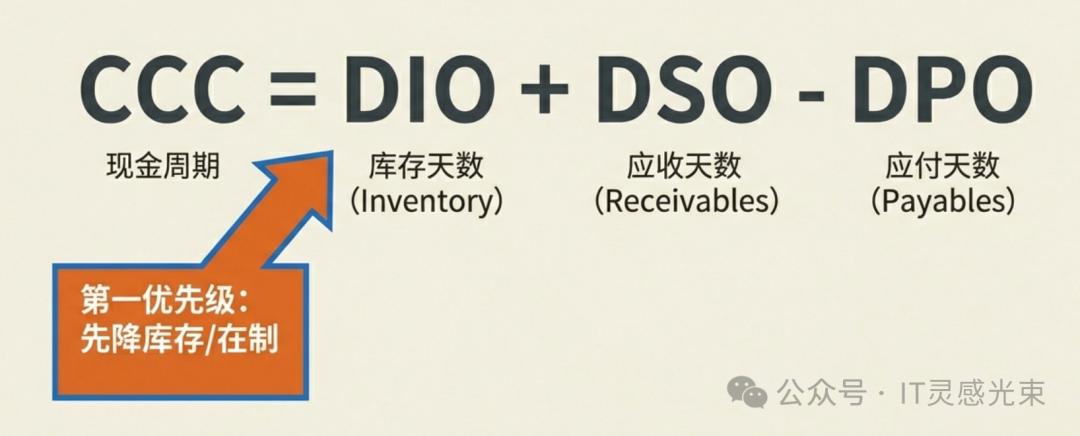

9)供应链现金周期(CCC)到底是多少?
供应链最终落到钱。
三个指标:
  • DIO(库存周转天数)
  • DSO(应收周转天数)
  • DPO(应付周转天数)
公式: CCC = DIO + DSO - DPO
实操方法(常见顺序):
  • 先降DIO:减少在制、缩短交期、分层库存
  • 再控DSO:对账提速、信用分层、账期政策
  • 再谈DPO:付款策略要与供应稳定性平衡
