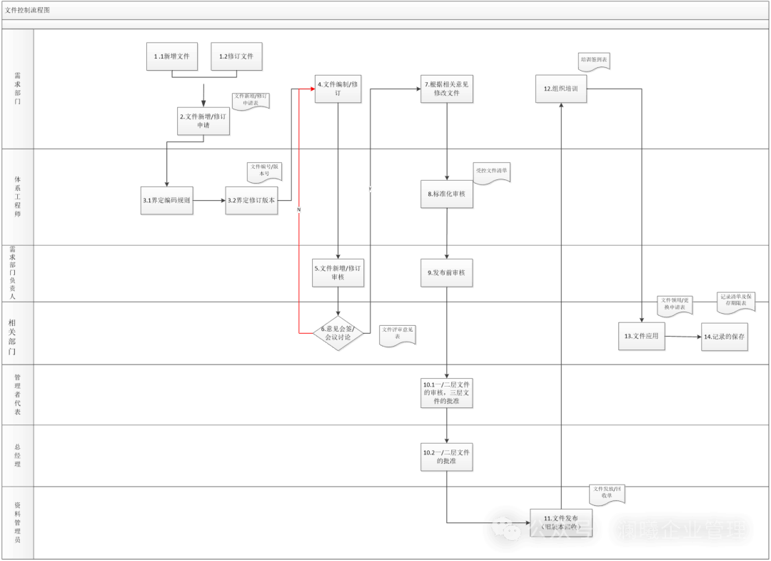

二、受控文件的流程

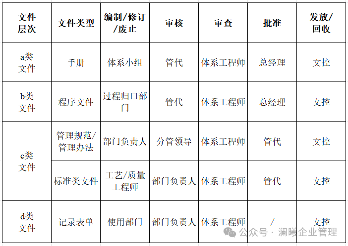

三、文件的编制审批权限
