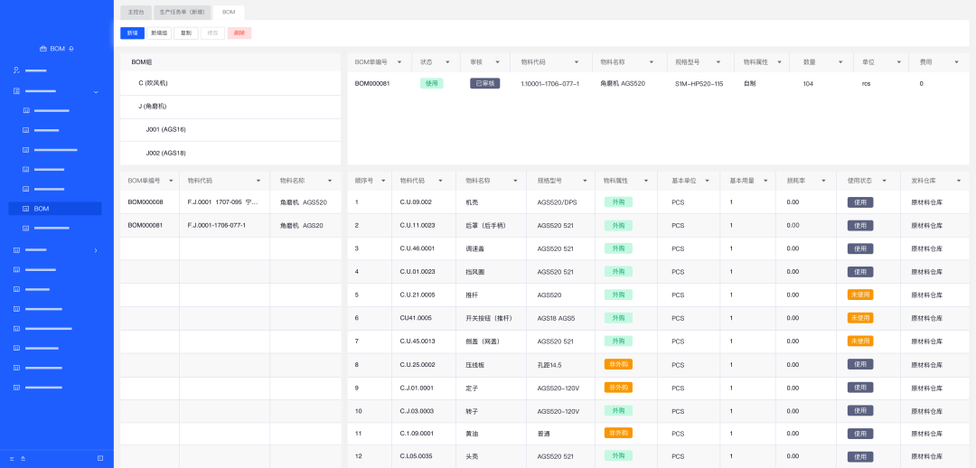

2. BOM快速导入操作步骤
  • 运行公司自制的“快速实施导入工具”。
  • 按工具提供的物料清单模版格式(包括子件型号、子件编码、子件规格、计量单位、基本用量等),维护好需要导入ERP系统的物料清单。
  • 设置好已完成的物料清单路径,进行物料清单导入。
  • 导入物料清单出错时,进入“错误日志列表”,查看错误原因,并进入物料清单修改相应错误,直至将所有BOM全部导入ERP。
