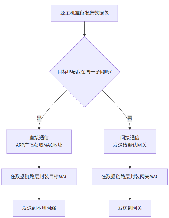

四、网络连通性的核心判断逻辑
4.1 连通性判断的三步法
当一台计算机(源主机)想要与另一台计算机(目标主机)通信时,它遵循以下决策流程:
判断是否在同一子网的具体计算
  1. 用源主机的子网掩码,计算源IP的网络地址
  2. 用同一个子网掩码,计算目标IP的网络地址
  3. 比较两个网络地址是否相同
4.2 实战示例分析
让我们看一个具体场景:
场景配置
  • 源主机A: 192.168.1.100/24(掩码: 255.255.255.0)
  • 目标主机B: 192.168.1.200/24
  • 目标主机C: 192.168.2.100/24
  • 默认网关: 192.168.1.1
计算过程
# 对于目标主机B (192.168.1.200):
源主机网络地址 = 192.168.1.100 & 255.255.255.0 = 192.168.1.0
目标主机网络地址 = 192.168.1.200 & 255.255.255.0 = 192.168.1.0
# 结果相同 → 在同一子网 → 直接通信
# 对于目标主机C (192.168.2.100):
目标主机网络地址 = 192.168.2.100 & 255.255.255.0 = 192.168.2.0
# 结果不同 → 不在同一子网 → 通过网关转发
