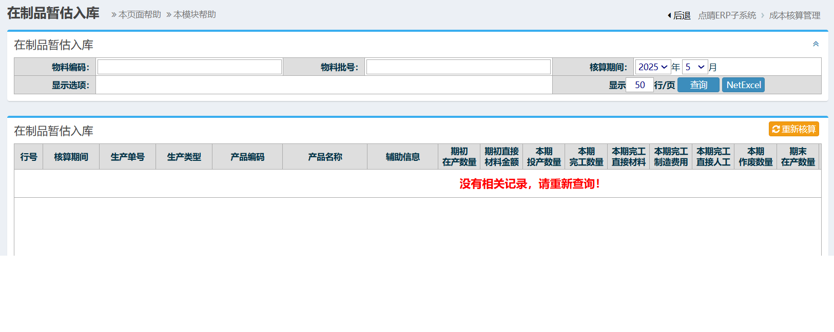

在制品暂估入库
在点晴模切ERP系统中会通过生产领料单、生产补料单、生产退料单去生成生产材料成本的归集。

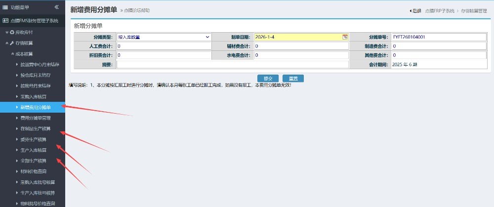

这一块在点晴模切ERP系统成本核算模块有个专门的费用归集和费用分配功能,通过设置费用归集方案,和成本分配方案可以实现这公众制造费用这块的成本核算,再与直接材料进行一个汇总,就可以完整体现每一个生产工单的一个成本构成和金额,在与生产入库单的入库数量进行一个除法,就可以得到每一个入库成品的存货单位成本。
成本核算费用归集与分配

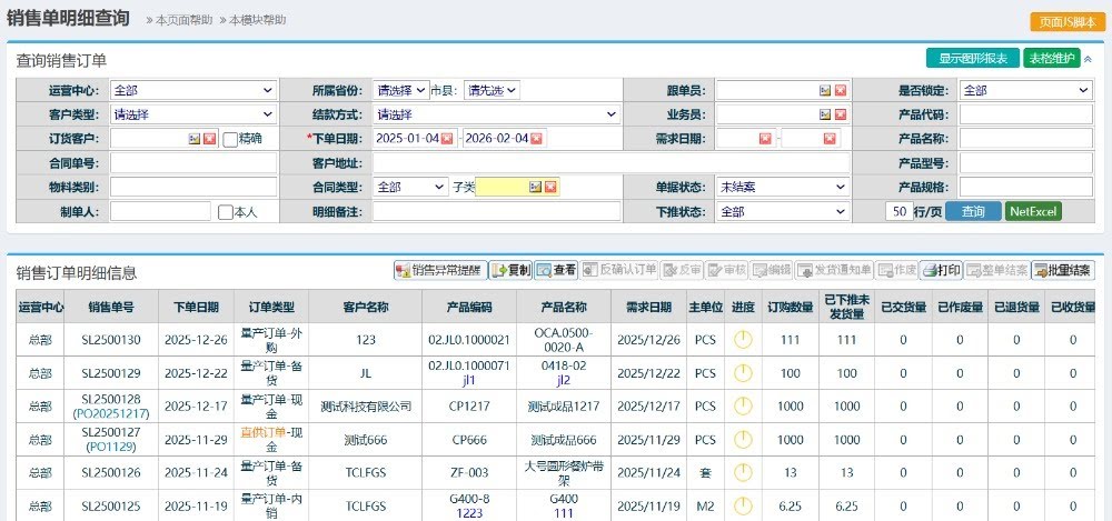

好了,成品经过我们生产订单生产出来了,接下来我们就需要进行一个销售业务。在点晴模切ERP系统中支持销售业务的单据主要有销售订单、出库通知单、销售出库单、销售退货单、应收单、销售发票等单据。

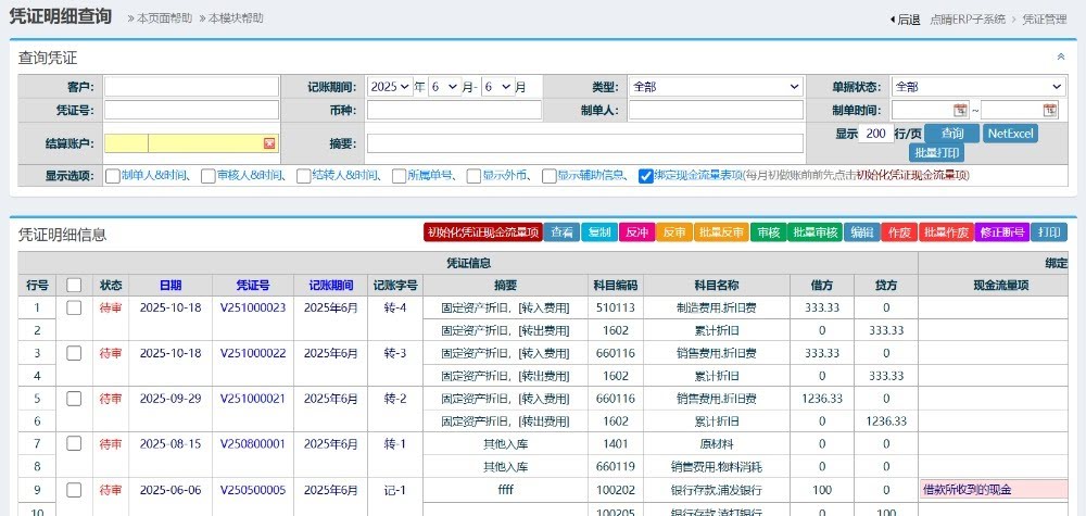

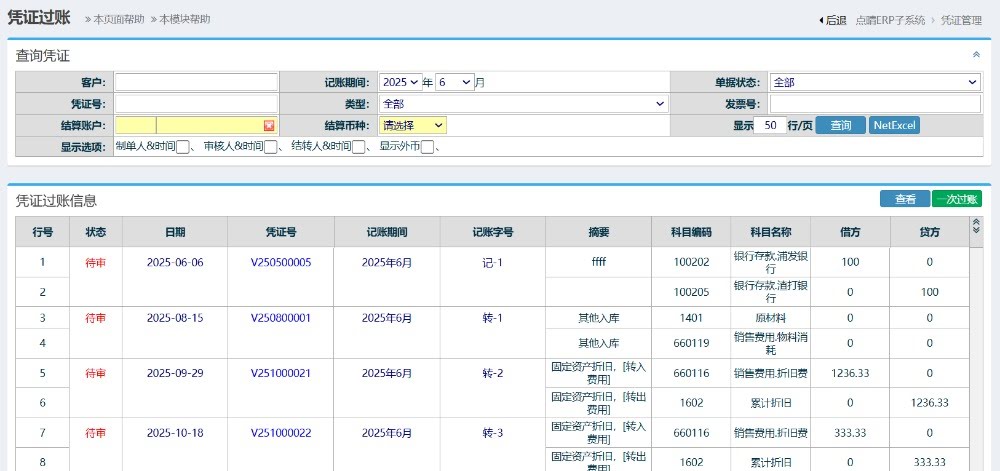

点晴模切ERP系统中,会通过销售出库单、应收单或者销售发票去生产财务上对销售业务的确认收入和结转成本的凭证。
凭证过账

以上的凭证全部是基于点晴模切ERP系统的业务单据配置然后自动生成的,几乎不需要去手工输入凭证,只需要核对业务单据——生成凭证——核对凭证即可,其中有一部分不是很关键的过程没有进行记录。
