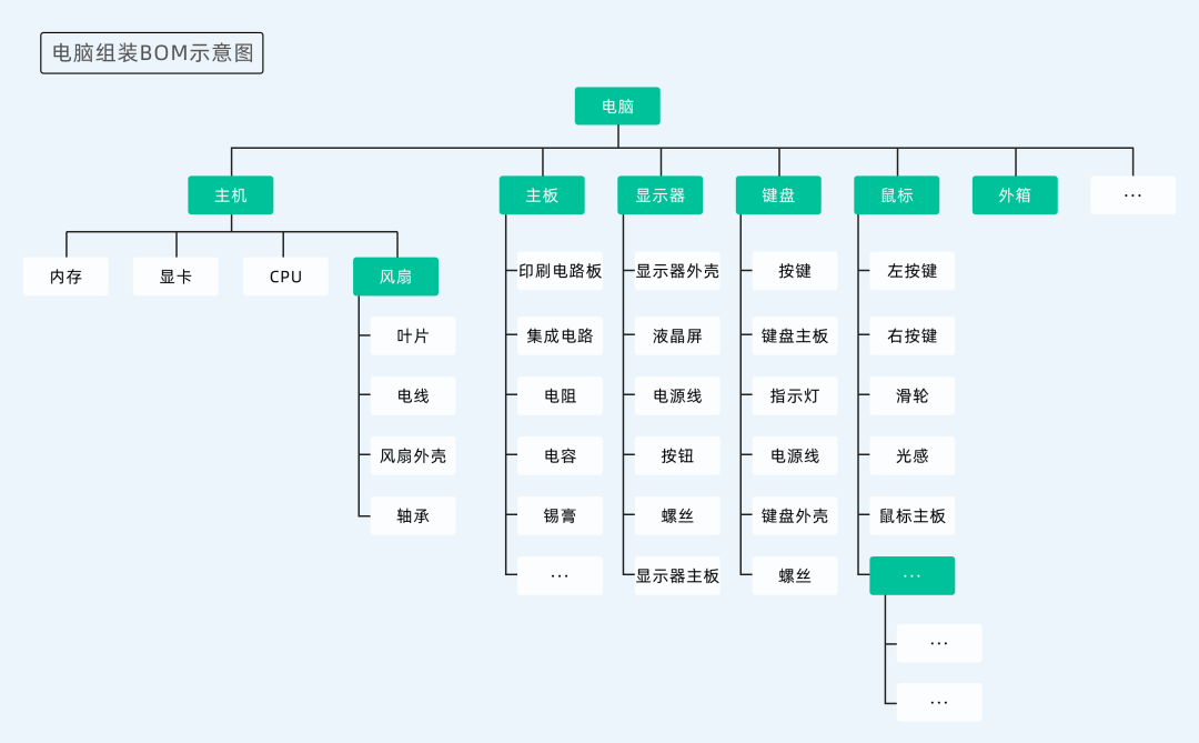

举个例子: 你要做一台工业控制柜。
  • 顶层是总装,往下拆,
  • 外壳、内部组件A、电气模块……
  • 再往下看,组件A里还有支架、接线端子、小电路板; 那个小电路板呢?又要用PCB基板、电阻电容、焊锡加工……
你看,这才到第三层,物料已经翻倍了。
这就是典型的多阶BOM(Multi-level BOM)

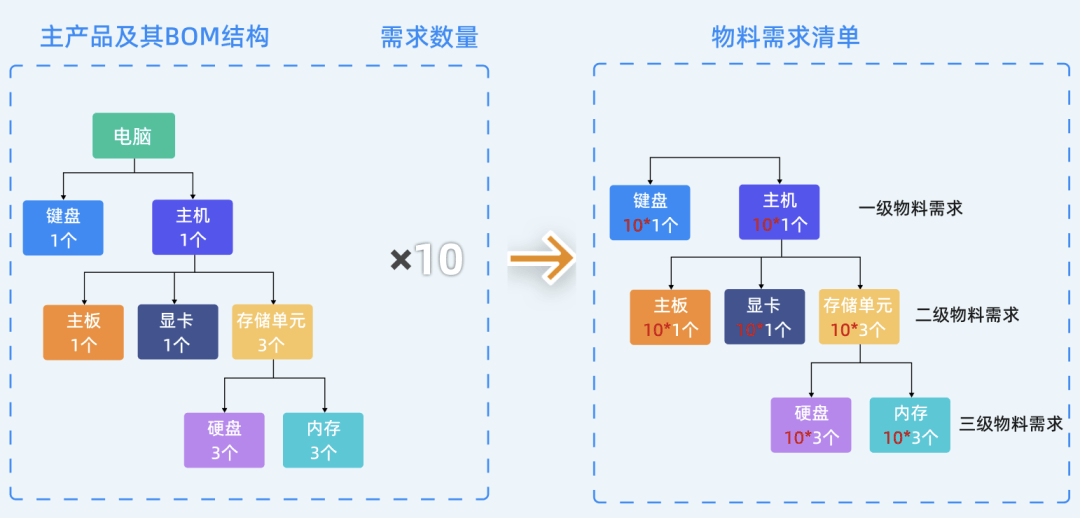

  • 自动根据主订单数量 × BOM用量,逐层展开所有子件。
  • 支持低阶码展开(Low-Level Code),确保每一层物料都被归到正确层级。
  • 输出一份完整的《物料需求清单》,包括自制件、外购件、替代料。
以前计划员要花半天时间手工计算用料,现在系统点一下,3秒出结果。 而且不会漏掉任何一个螺丝钉。
