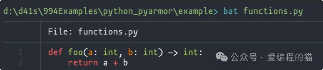

接下来给你推荐一个, 包好用的。pyarmor 库我认为就是 Python 混淆界的天花板了。你看我的例子就知道了。我们定义两个文件, 一个叫 main.py; 另一个叫 functions.py。 在 functions 里定义一个 foo 方法。 整个 functions.py 代码如下:
返回两个数相加, 仅此而已。

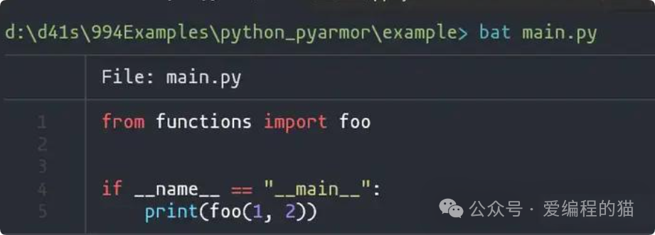

main.py 也很简单, 代码如下:
朴实无华简单调用。

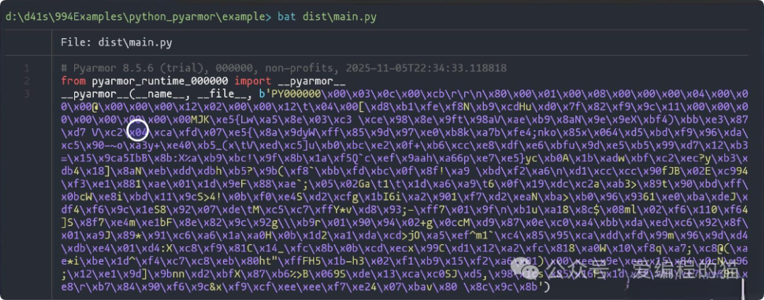

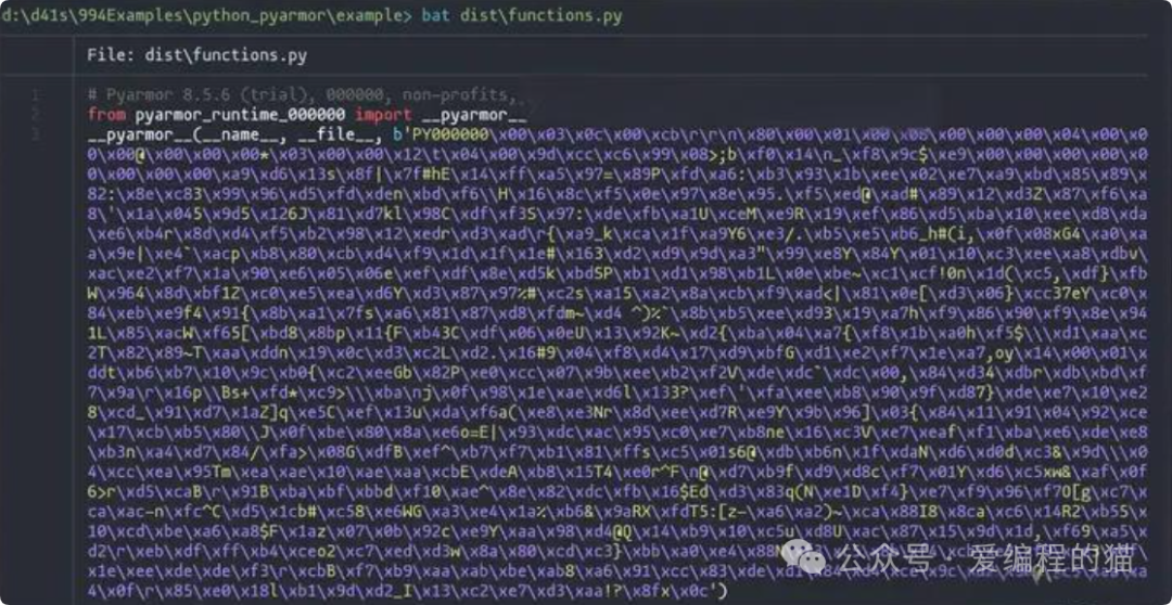

我分别打开 main.py 和 functions.py 混淆后的给你看看你就知道了。
下面这个是main.py 的:
是不是很刺激的说
这个是 functions.py 的:
一样的很刺激的说

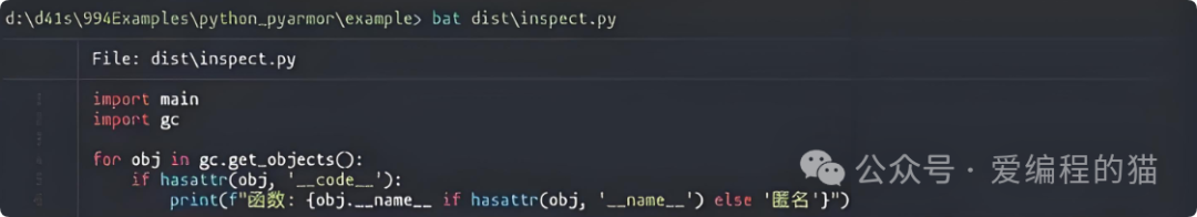

不过啊, 虽然一般商业保密性而言, pyarmor 的混淆程度已经算是基本够用了。 但是, 也不是不能猜出来到底运行了什么。 就拿我这个代码为例, 生成的不是两个混淆的代码文件吗? 你只需要在 dist 文件夹里创建如下代码文件:
如果大家感兴趣可以具体看看输出的内容。也许有新的收获。
