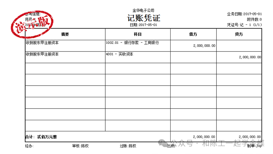

我们金蝶软件里面的账已经做完了,凭证怎么打印呢,要买什么样的纸,用A4打印行不行,上下左右参数怎么设置?
今天就和大家详细聊聊怎么设置凭证打印,以金蝶专业版为例

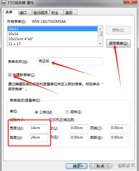

二. 设置纸张
我们需要在打印机里面去设置纸张,不是金蝶里面,需要在直接连接打印机的电脑上设置(与这台电脑有没有装金蝶无关,只是在打印机里面设置一个自定义纸张),有些客户是共享的打印机,直接在自己电脑上设置的纸张,那么在金蝶软件里面是看不到的,纸张会添加不成功
打开控制面板,找到设备与打印机
选中要打印的打印机,点上面的打印服务器属性
勾上创建新表单,上面表单名称填上凭证纸,左下角宽度填14,高度填24
特别注意:凭证纸是竖着放进去的,和A4一个方向,所以宽是14高是24,点右上角的保存表单

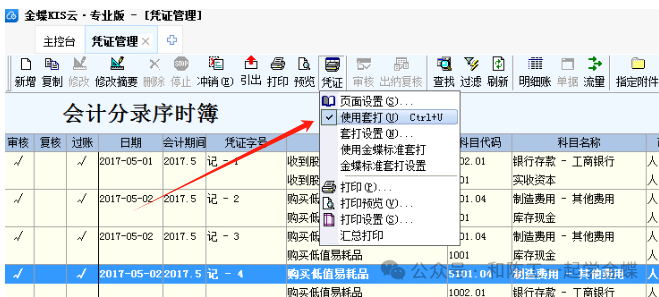

现在我们再进入软件里面,打开凭证管理,过滤出需要打印的凭证出来
首先这里有一个概念叫使用套打

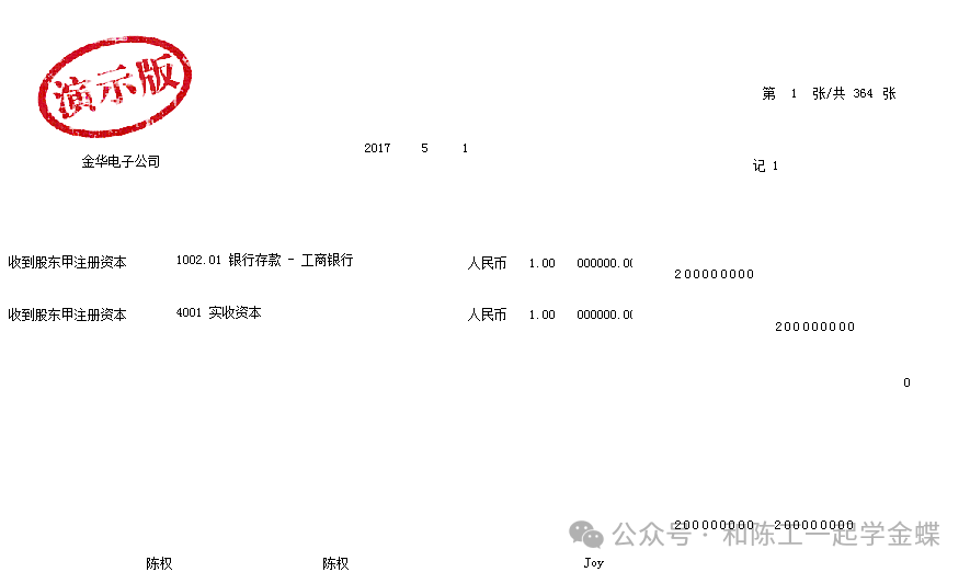

很多会计都把它理解错了,套打以为是连续打印,其实这不是连续打印,套打,就是使用的凭证纸不是白纸,是有格式的金蝶专用凭证纸,就是把内容套打进凭证纸上,如下图所示的纸才叫套打凭证纸,所以大家千万不要打上钩
如果你发现预览出来的凭证是这样的,没有框,那就说明你钩上了使用套打,去取消使用套打就行

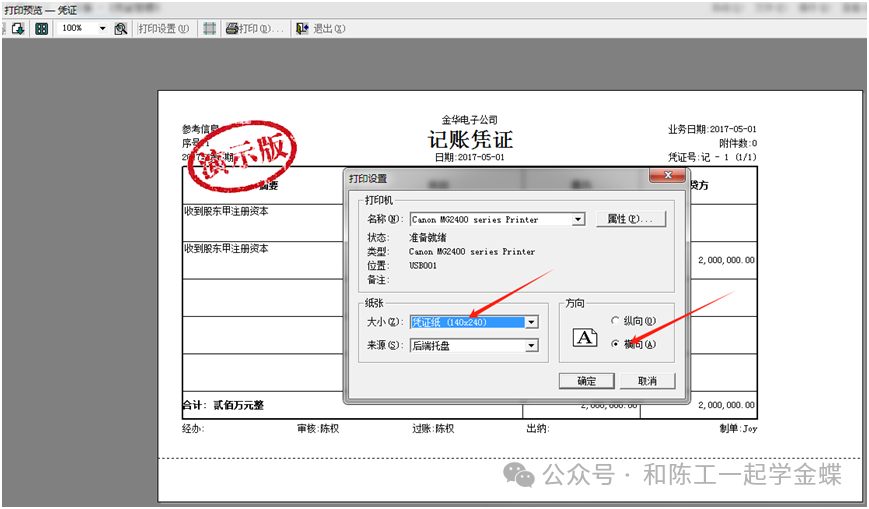

然后我们点左上角的凭证两个字,有个打印预览,就是预览所有凭证,左上角打印设置,纸张大小里面选择刚才设置的纸张名称凭证纸,右边选择横向,我们就发现凭证并不完美,需要往右边移,也要往下移

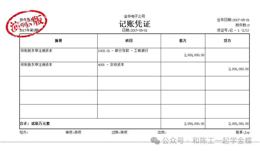

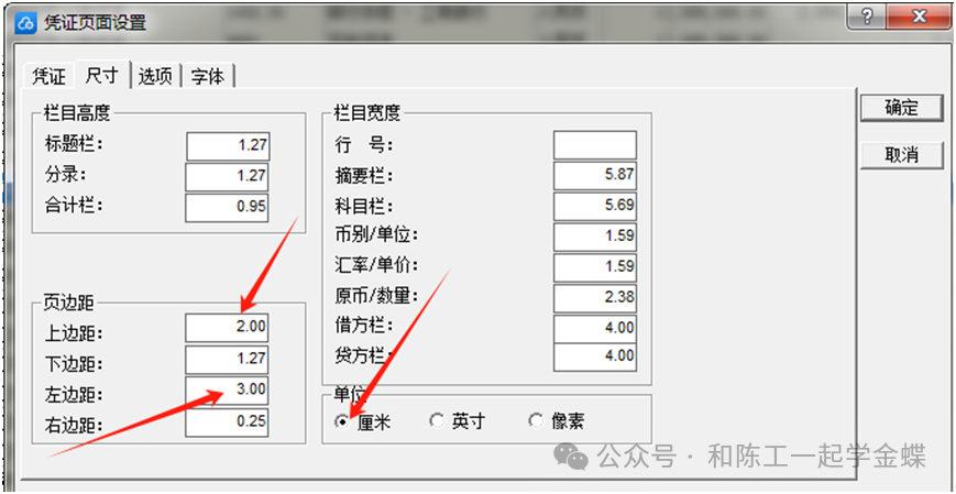

退出预览,还是刚才凭证两个字下面的页面设置
中下角一定记住要选择厘米,然后把上边距和左边距调大一些
确定后再预览就差不多了

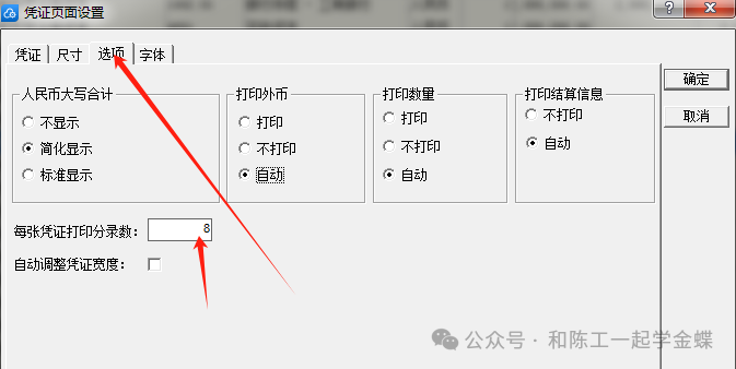

那有些客户朋友们就会问,你这才5行,我们凭证经常有多行,想打印8行可以吗?当然可以的,凭证纸14厘米高,打5行确实有点浪费了
还是在刚才的页面设置
在上面的选项里面,把每张凭证打印分录数修改为8
然后我们再预览一下,发现打不下了

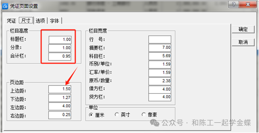

那我们再回到刚才的页面设置,需要把每行的行高调小一点,另外上边距也调小一点就行

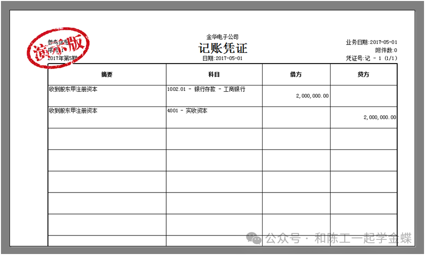

调整后再预览,非常完美
当然这只是软件里面调整的格式,还需要用打印机直接打印出来后看打印出来的效果,有可能会有偏差,到时候我们再在页面设置里面相应的微调就行了
