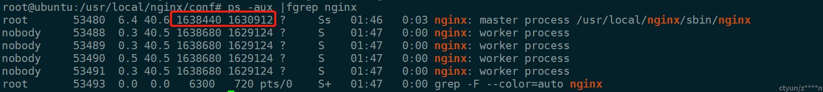

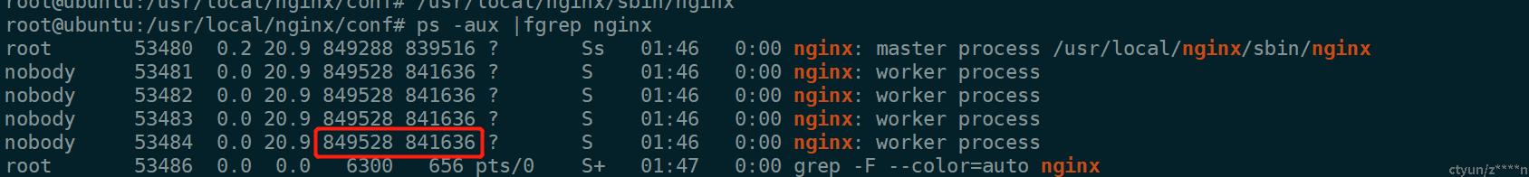

某天,线上生成环境发现一个问题:
某一台机器线上的nginx进程占用的内存是其他机器的2倍 ,尝试对nginx进行reload后,并没有恢复
内存占用翻倍机器:
正常机器:
2.分析

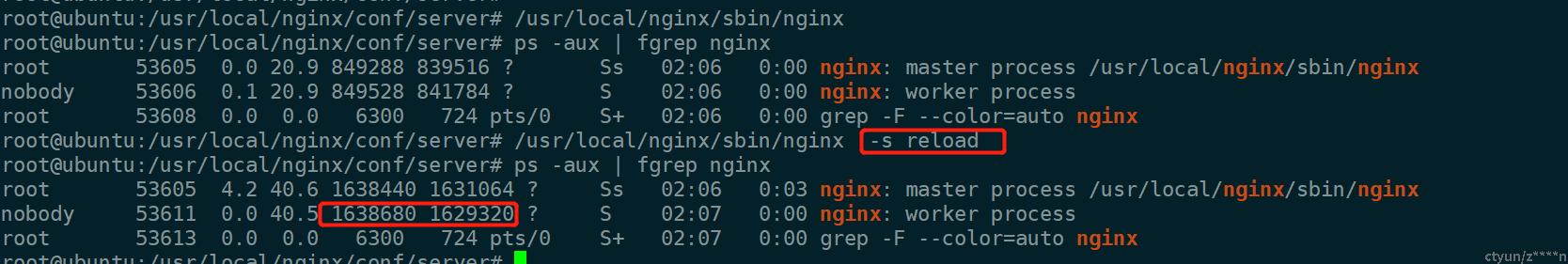

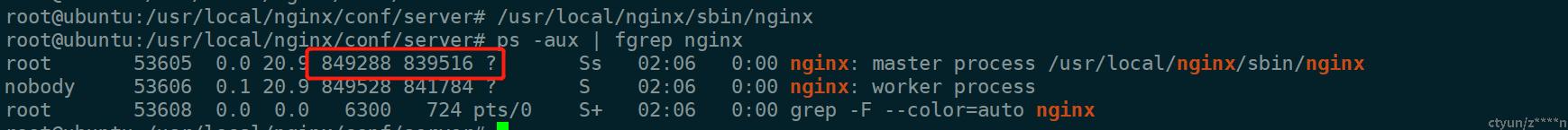

2.测试
启动nginx,观察当前内存
进行reload 操作,观察当前内存,发现内存翻了一倍

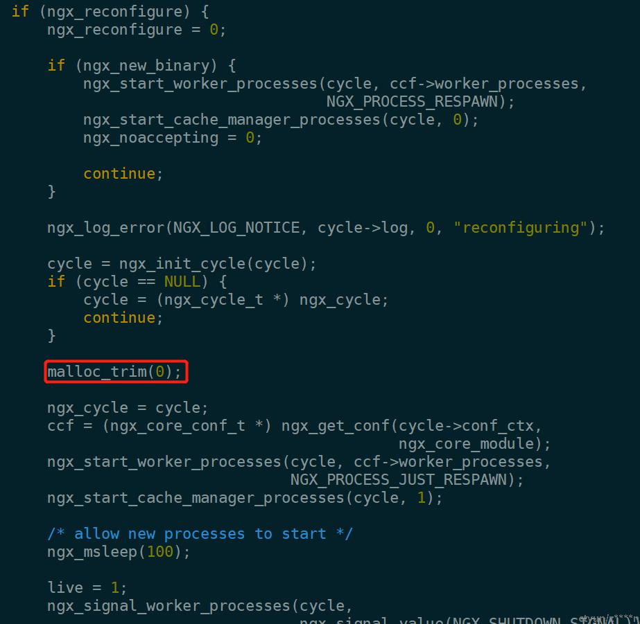

4.解决
在 src/os/unix/ngx_process_cycle.c 中 解析完新配置释放旧的配置的结构体后,增加一行 malloc_trim(0)后,重新编译。再次启动nginx, reload后,观察内存不会翻倍
有的nginx中使用了jemalloc中替换了glibc也可能遇到这个问题,需要把malloc_trim函数 替换为mallctl函数,同时加上3个jemalloc的头文件,差别如下
12,15d11
< #include <jemalloc/jemalloc.h>
< #include <jemalloc/internal/jemalloc_internal_defs.h>
< #include <jemalloc/internal/util.h>
235c231
< 	    mallctl("arena." STRINGIFY(MALLCTL_ARENAS_ALL) ".purge", NULL, NULL, NULL, 0);
> 	    malloc_trim(0);
