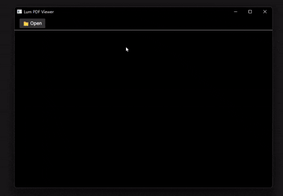

为了测试效果,我们选择在Avalonia中创建一个可滚动的页面,创建一个虚拟模式的ItemsControl,基于Image对象用于显示最终渲染的图片页IImage:

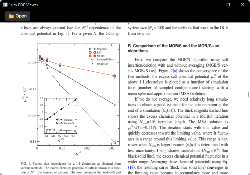

实现效果如下:
