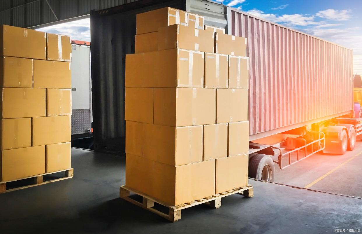

开始装箱:按照装箱计划,使用合适的设备将货物吊运或搬运至集装箱内。对于较重或较大的货物,要使用起重机或叉车进行操作,并确保操作安全。在装载过程中,要注意货物的摆放顺序和方向,遵循先重后轻、先大后小、先底部后顶部的原则,保证货物重心稳定。
合理堆码:根据货物的性质和包装要求,采用合适的堆码方式,如纵横交错堆码、重叠堆码等。对于易碎品、液体货物等,要采取相应的防护措施,如使用缓冲材料、密封容器等。同时,要注意货物之间的间隙,避免相互挤压、碰撞。
固定货物:为防止货物在运输过程中发生移动或倾倒,需要对货物进行固定。常用的固定方法有使用绳索捆绑、木楔塞紧、钢带捆扎等。固定要牢固可靠,但也不能影响货物的质量和安全。
封箱操作:货物装好后,关闭集装箱箱门,使用海关锁或其他封条进行封箱,并记录封条号码。封箱后要检查箱门是否关紧、锁好,确保集装箱的密封性。
