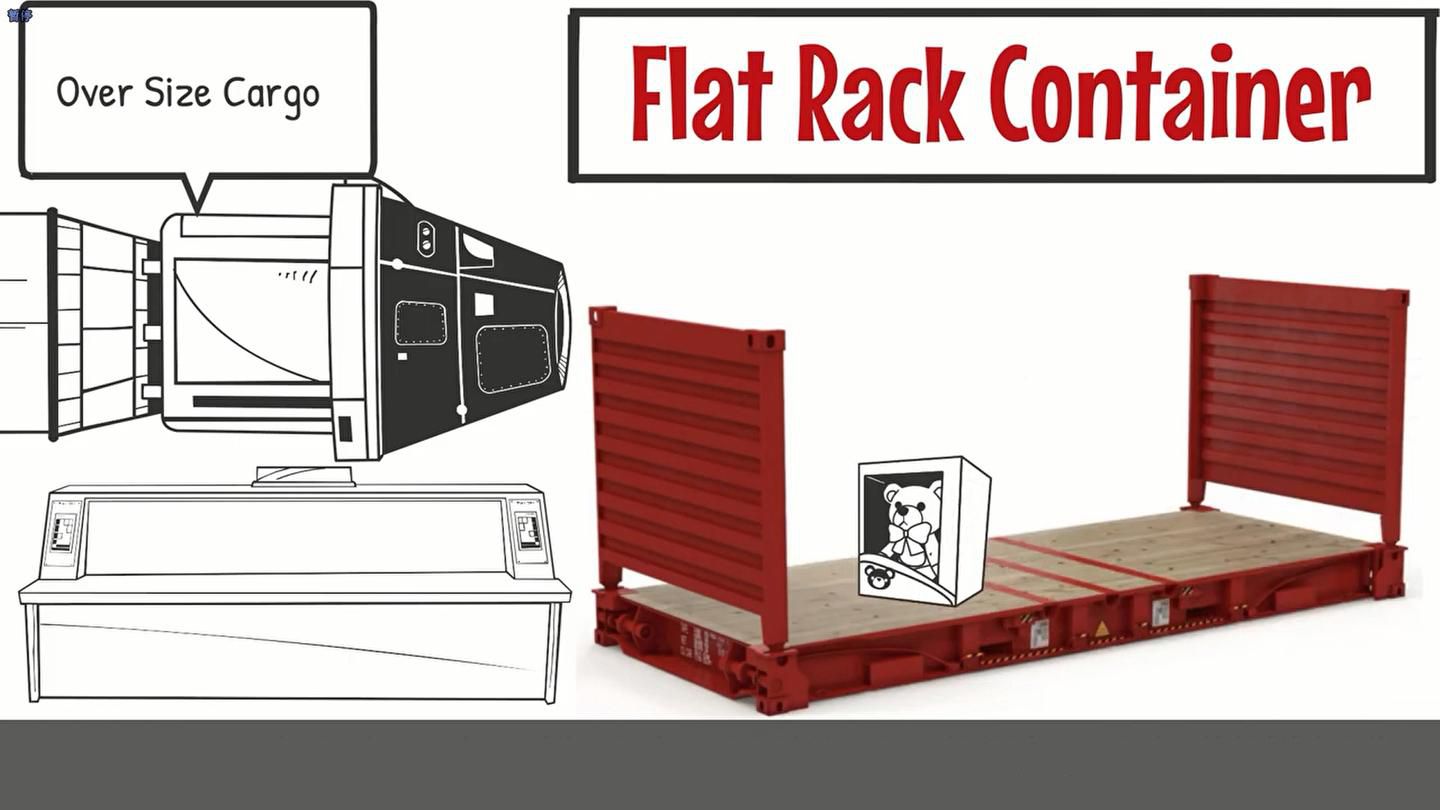

然后是框架集装箱(Flat Rack Container):
框架集装箱是没有天花板也没有侧壁的干货集装箱,被用于装载比普通干货集装箱更宽的货物。它不仅用于超大的货物,也可装入可以适配集装箱且不超高的配件。即使是不超高的货物,但当工厂装载设施不足时,有时也会使用框架集装箱。开口集装箱和框架集装箱的海运费一般较高,那是因为集装箱船上的空间有限。例如,当用框架集装箱运送超大的货物时,它在两侧和顶部,需要更多的空间。然而,即使它是特殊集装箱,但海运相对而言限制较少,所以海运费一直也较低。

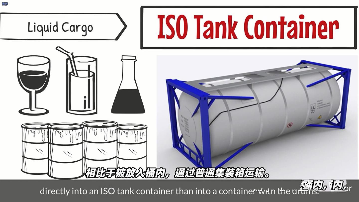

最后,是罐式集装箱(ISO Tank Container):
罐子用于装存液体材料。葡萄酒、果汁、化学品等如果被直接放入罐式集装箱,相比于被放入桶内、通过普通集装箱运输,可能更便宜。

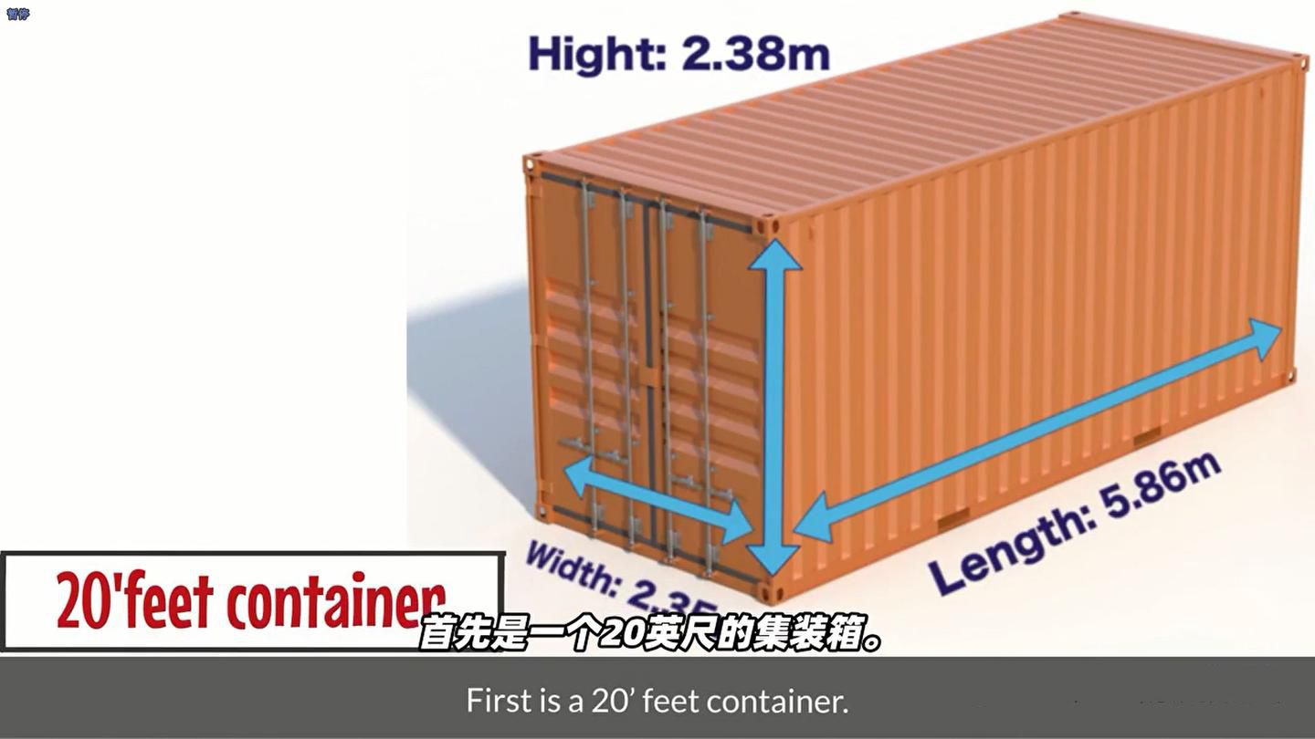

集装箱的尺寸大小也有几种不同。
20英尺的集装箱:
20英尺集装箱约2.3平方米,约6米长。各航运公司之间的集装箱尺寸略有不同。

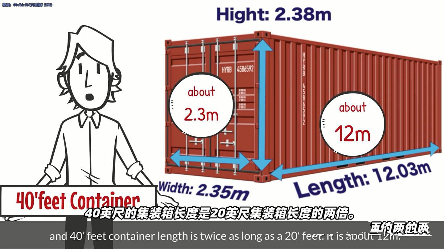

40英尺的集装箱:
40英尺集装箱具有与20英尺集装箱相同的宽度和高度,即2.3米,但40英尺的集装箱长度是20英尺集装箱长度的两倍。大约12米。

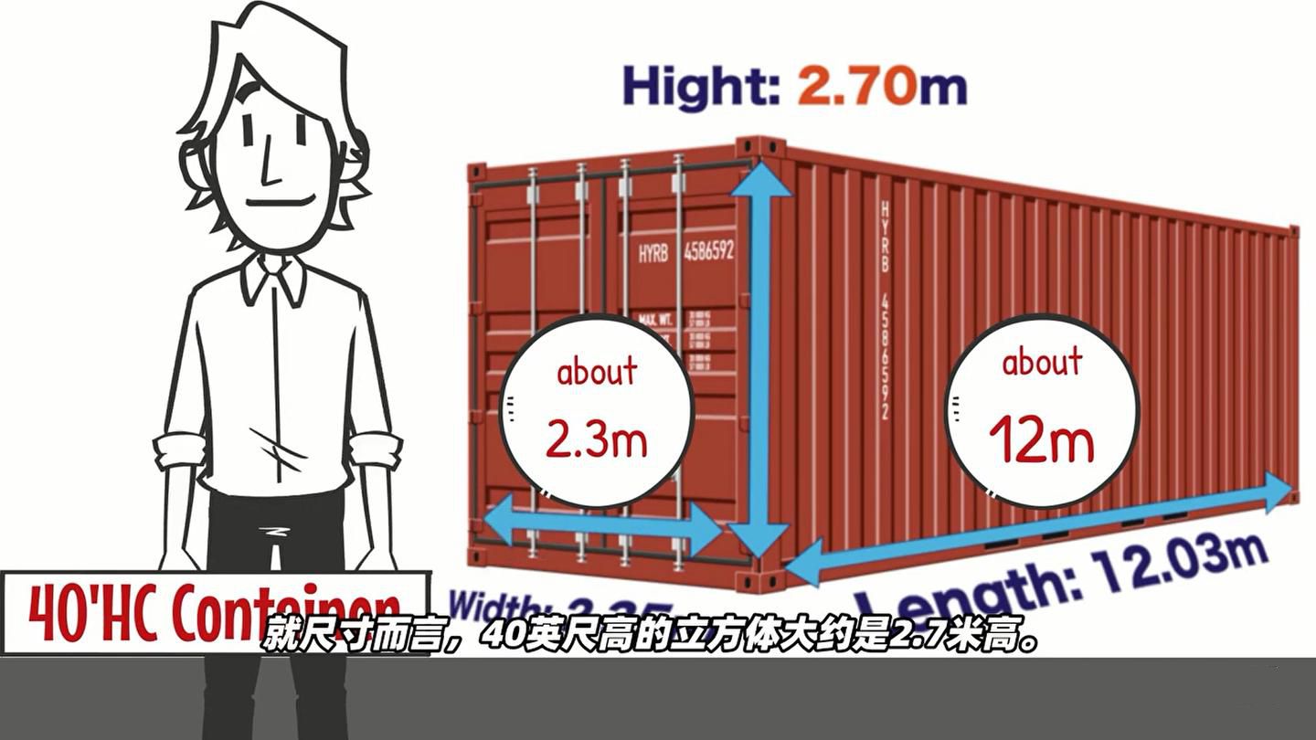

40英尺的高集装箱(高柜):
高柜表示是更高的集装箱,主要用于40英尺的集装箱,20英尺高柜并不常见,就尺寸而言,40英尺高的立方体大约是2.7米高。

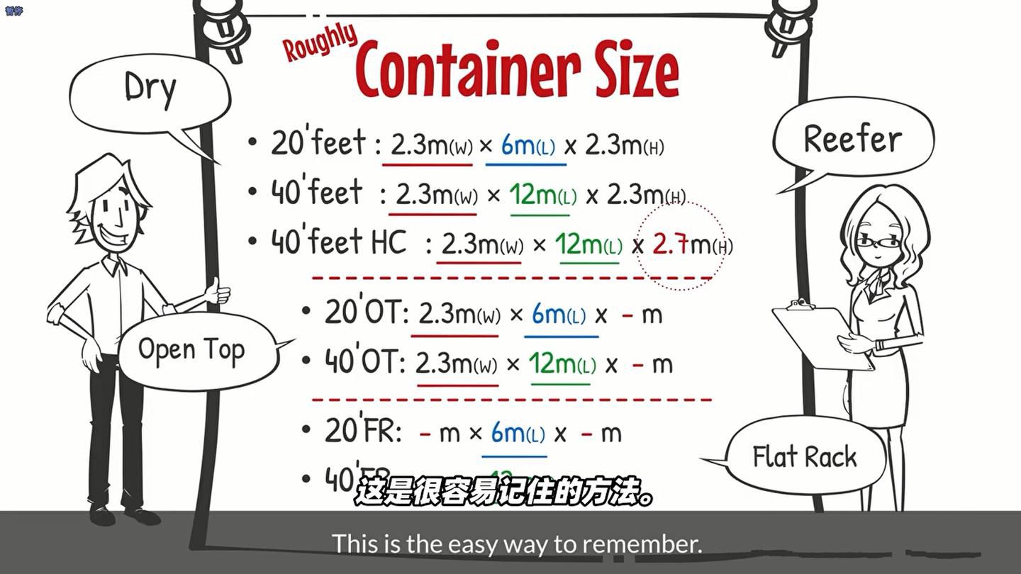

总结一下就是:
集装箱的宽度大约有2.3米;
20英尺集装箱的长度是6米,40英尺集装箱长12米;
高柜的高度是2.7米。
开顶集装箱没有天花板。
框架集装箱没有天花板或侧壁。
