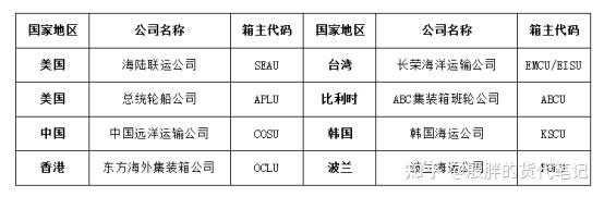

这里要注意下,第一部分+第二部分组合起来也叫“箱主代码”,也整理了些其他公司及其代码参考:

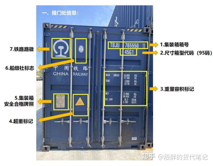

2.尺寸箱型代码(95码)
用前两位进行集装箱的区分,第一位开头数字为2的代表20英尺柜型,为4的代表40英尺柜型,为L的代表45英尺柜型。第二位数字为2的是非高箱(8.5英尺高);为5的是高箱(9.5英尺高)。
另外要特别注意,第二位为5并不代表45英尺,如上图所示95代码45G1其实是指40尺高箱,这个极易让人误以为是45尺高箱。
之前发过一篇关于集装箱尺寸的文章,想拓展学习的朋友可自行跳转《常用的集装箱知识汇总,看这篇就够了!》

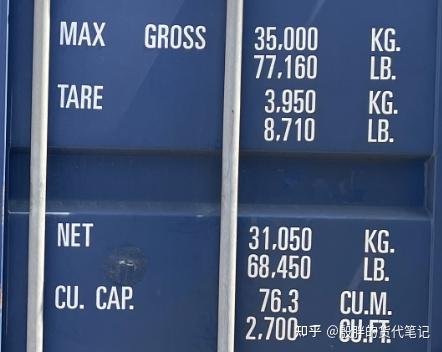

3.重量容积标记
自上而下分别是总重、皮重、净重、容积,重量以公斤(KG) 和磅(LB)同时表示,容积以立方米(CU.M.)和立方英尺(CU.FT.)同时标示。
MAX.GROSS:集装箱最大总重,桥吊负荷及道路限重看这个数字。KG表示公斤,LB表示磅。
TARE:集装箱空箱重量(自重)。
NET:集装箱可负荷之最大重量,也就是最大货重(载重)。
CU.CAP:集装箱最大装货容积。

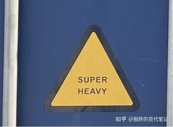

4.超重标记
对于超重(总重超过30.48吨)的集装箱,可以看到有“SUPER HEAVY”的黄色三角形超重标记,一般在柜门或侧壁上都有显示。

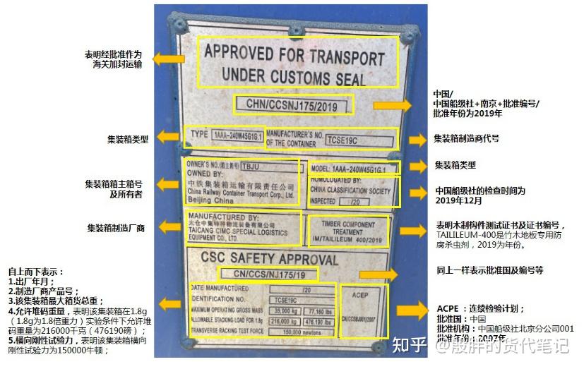

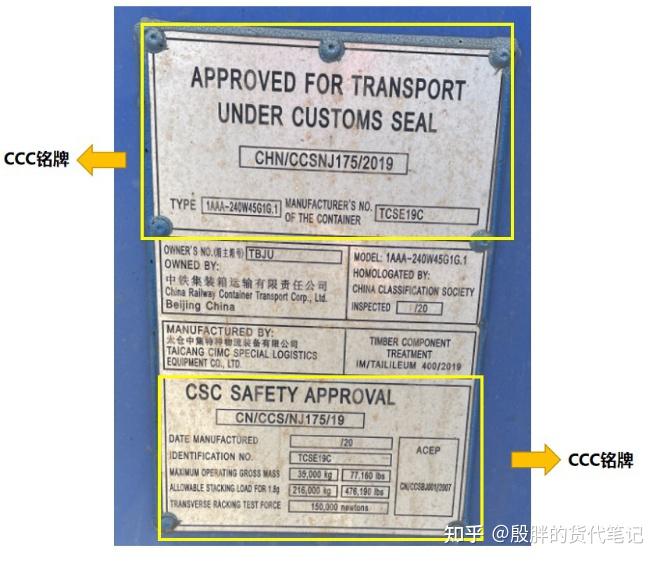

5.铁路集装箱安全合格牌照
铁路集装箱的安全合格牌照一般为综合铭牌,其内容包含CCC铭牌(国际集装箱关务公约)和CSC铭牌(国际集装箱安全公约)。
其中,国际集装箱关务公约要求缔约国给符合技术标准的新制造集装箱颁发海关核准牌(CCC铭牌),方可凭海关封条在国际间运输货物,缔约各国准予上述集装箱享受暂时进口待遇,免交海关税或保证金。
国际集装箱安全公约则对集装箱的维护和检验做了明确的规定,要求箱主须负责集装箱的维护,使其处于安全状态,并规定集装箱须定期检验,生产日期与初次检验日期的间隔不得超过五年。新集装箱的后续检验和现有集装箱的再次检验的间隔不得超过30个月。箱子必须附有CSC铭牌作为记录。

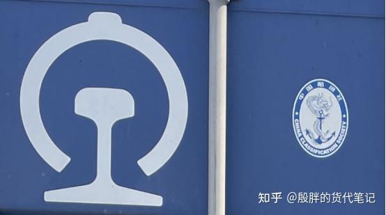

6+7.对应的标志
这里左侧围铁路路徽,右侧为船级社标志,不做过多解释。

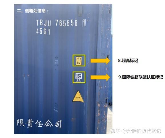

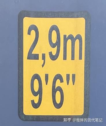

8.超高标记
所有超过2.6米(8'6")高的集装箱,均需在集装箱的两侧张贴此标记。放置于距集装箱顶端1.2米、右侧0.6米的位置,样式为黄底黑字。标记上半部分数值以米为单位,下半部分则是转换为英制单位的数值。上图表示该柜高度为2.9M(9英尺6英寸)。

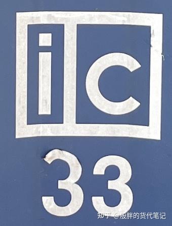

9.国际铁路联盟认证标记
凡符合《国际铁路联盟条例》规定的技术条件的集装箱都可以获得上图标记。上面的“ic”表示国际铁路联盟(Union International des Chemins de Fer),是在欧洲铁路上运输集装箱的必要通行标记。下面的数字代表各个UIC成员国的代码,例如中国为33、日本为42、英国为70、德国为80等。
