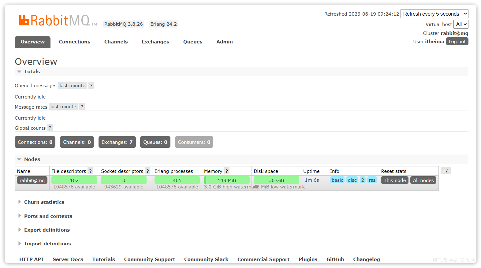

安装完成后,访问 http://127.0.0.1:15672即可看到管理控制台。首次访问需要登录,默认的用户名和密码在配置文件中已经指定了。
登录后即可看到管理控制台总览页面:

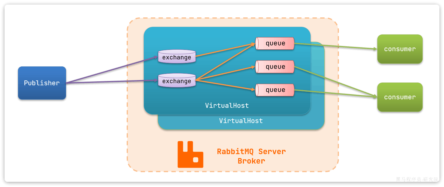

RabbitMQ对应的架构如图:
其中包含几个概念:
  • publisher:生产者,也就是发送消息的一方
  • consumer:消费者,也就是消费消息的一方
  • queue:队列,存储消息。生产者投递的消息会暂存在消息队列中,等待消费者处理
  • exchange:交换机,负责消息路由。生产者发送的消息由交换机决定投递到哪个队列。
  • virtual host:虚拟主机,起到数据隔离的作用。每个虚拟主机相互独立,有各自的exchange、queue

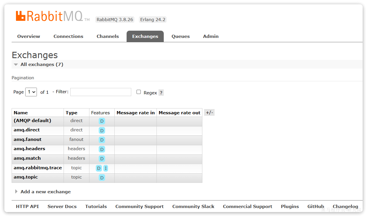

交换机

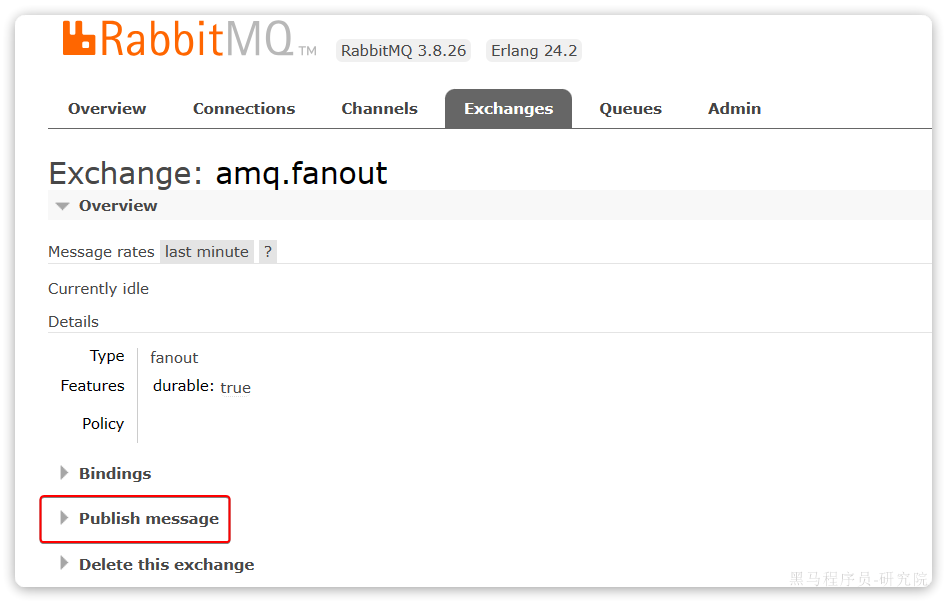

打开Exchanges选项卡,可以看到已经存在很多交换机:
点击任意交换机,即可进入交换机详情页面。仍然会利用控制台中的publish message 发送一条消息:
这里是由控制台模拟了生产者发送的消息。由于没有消费者存在,最终消息丢失了,这样说明交换机没有存储消息的能力。

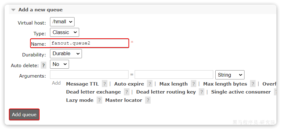

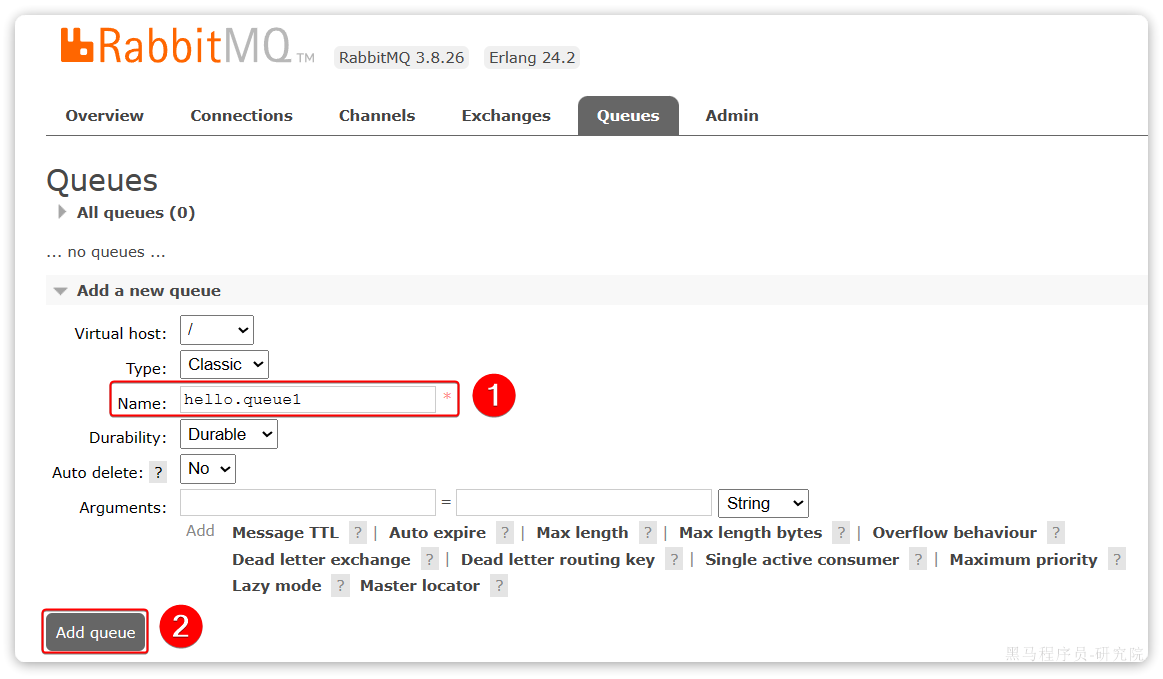

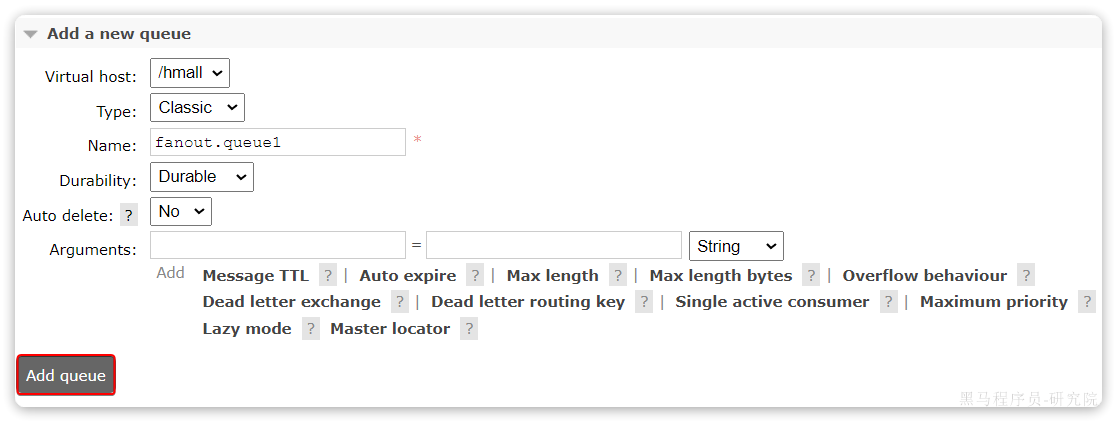

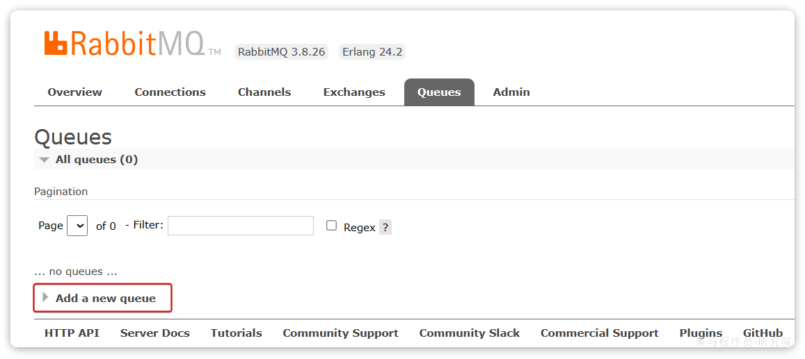

打开Queues选项卡,新建一个队列:
命名为hello.queue1

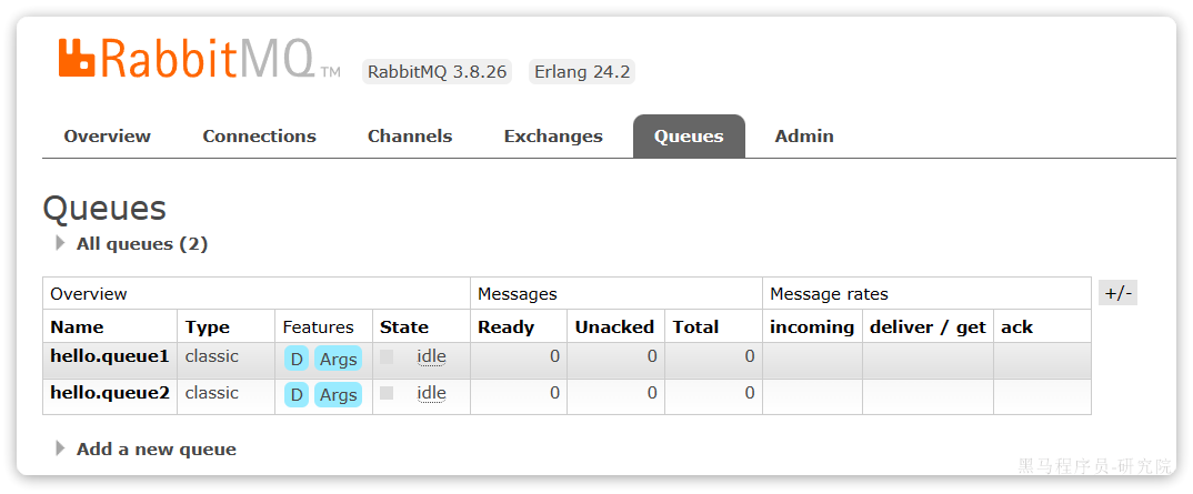

再以相同的方式,创建一个队列,密码为hello.queue2,最终队列列表如下:

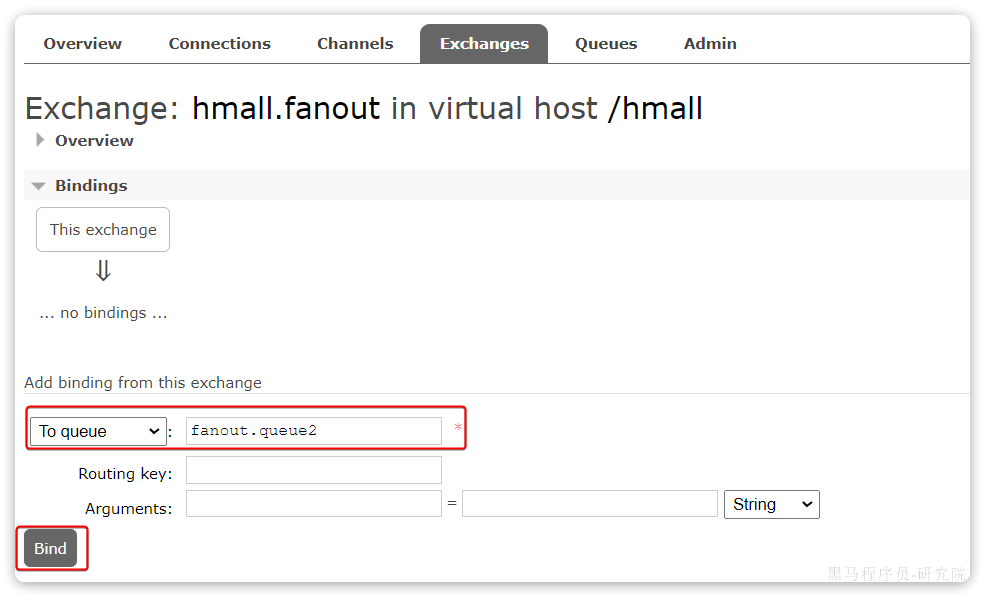

发送到交换机的消息,只会路由到与其绑定的队列,因此仅仅创建队列是不够的,还需要将其与交换机绑定。

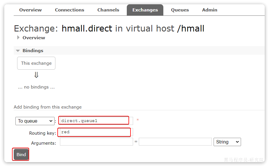

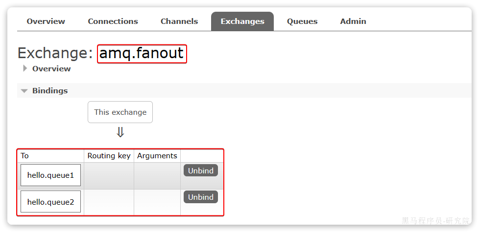

绑定关系

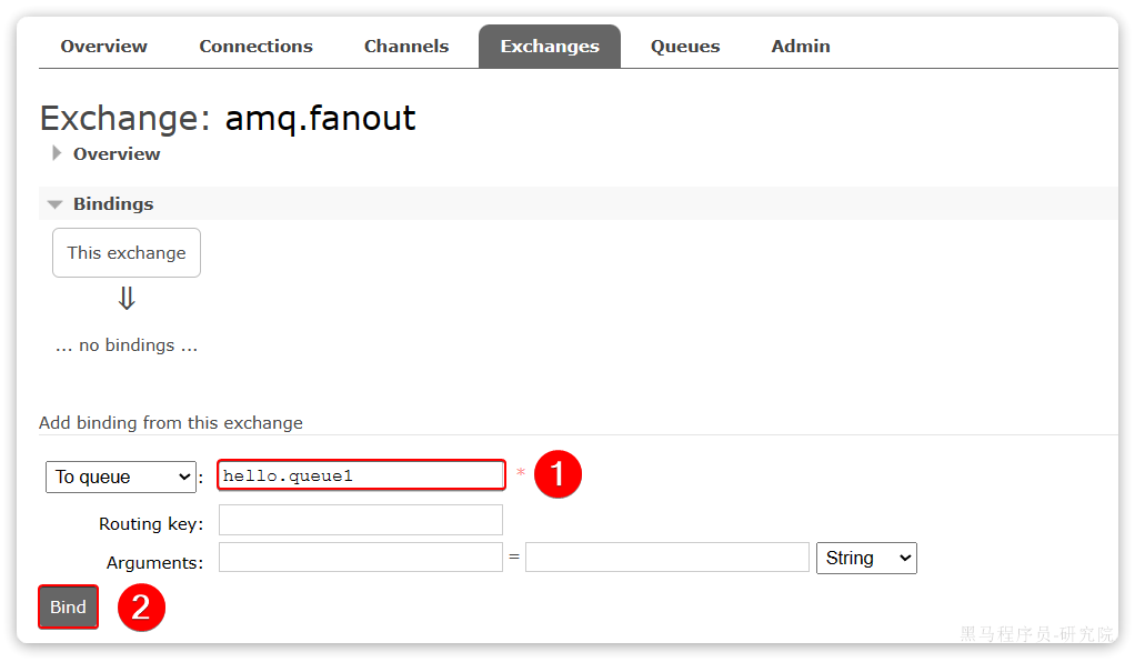

点击Exchanges选项卡,点击amq.fanout交换机,进入交换机详情页,然后点击Bindings菜单,在表单中填写要绑定的队列名称:
相同的方式,将hello.queue2也绑定到改交换机。
最终,绑定结果如下:

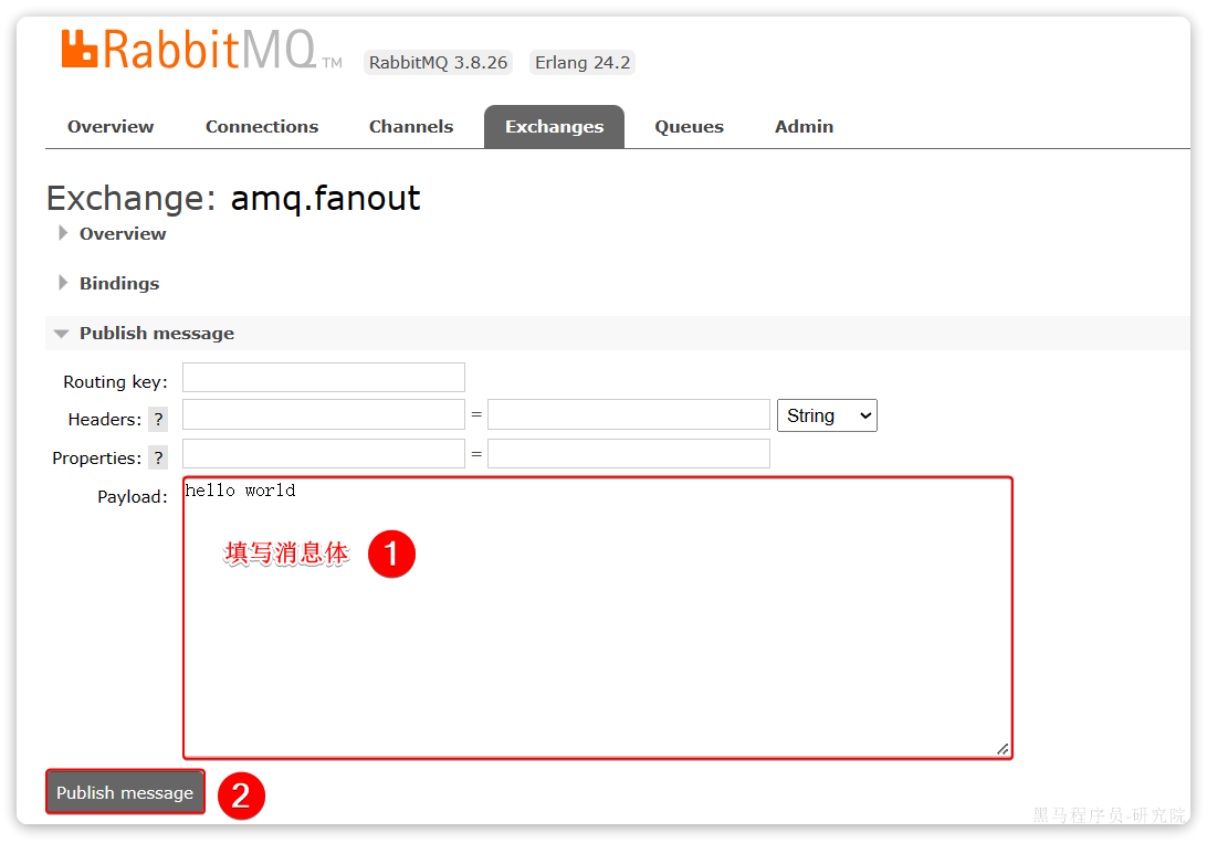

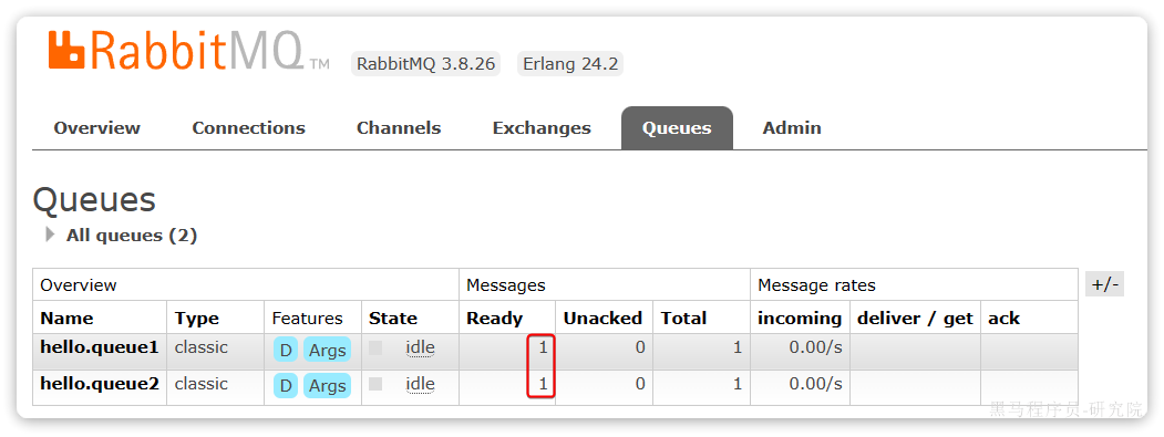

发送消息
再次回到exchange页面,找到刚刚绑定的amq.fanout,点击进入详情页,再次发送一条消息:

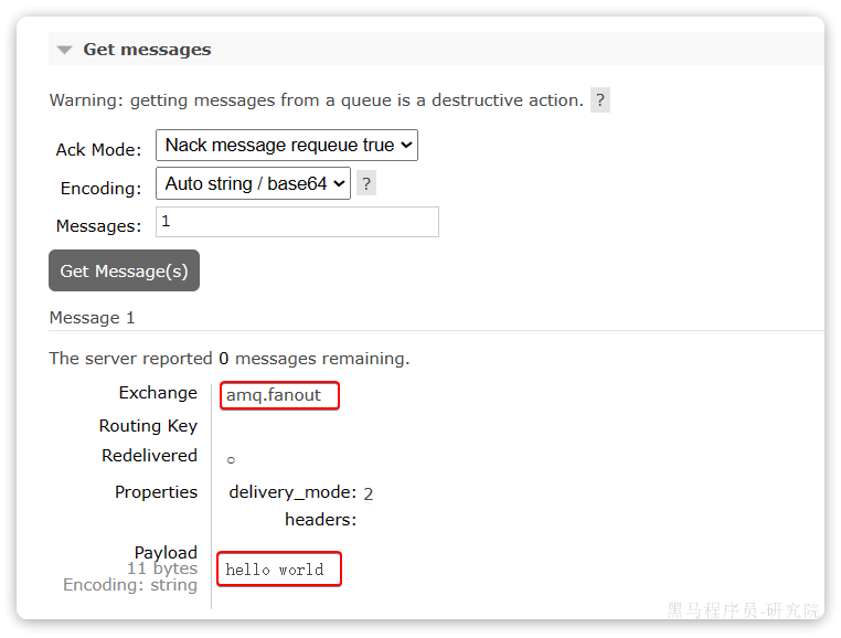

回到Queues页面,可以发现hello.queue中已经有一条消息了:

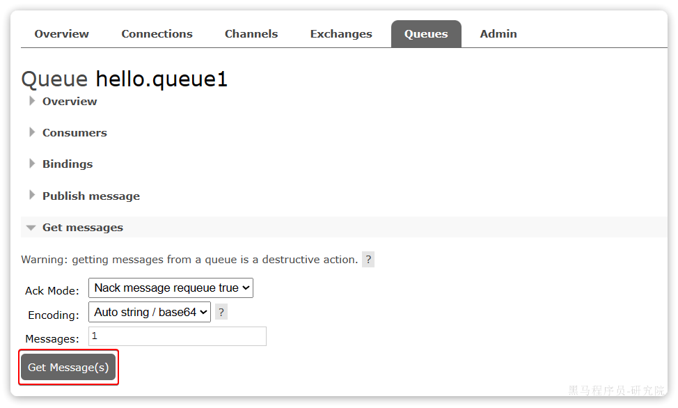

点击队列名称,进入详情页,查看队列详情,这次我们点击get message:
可以看到消息到达队列了:
这个时候如果有消费者监听了MQ的hello.queue1hello.queue2队列,自然就能接收到消息了。

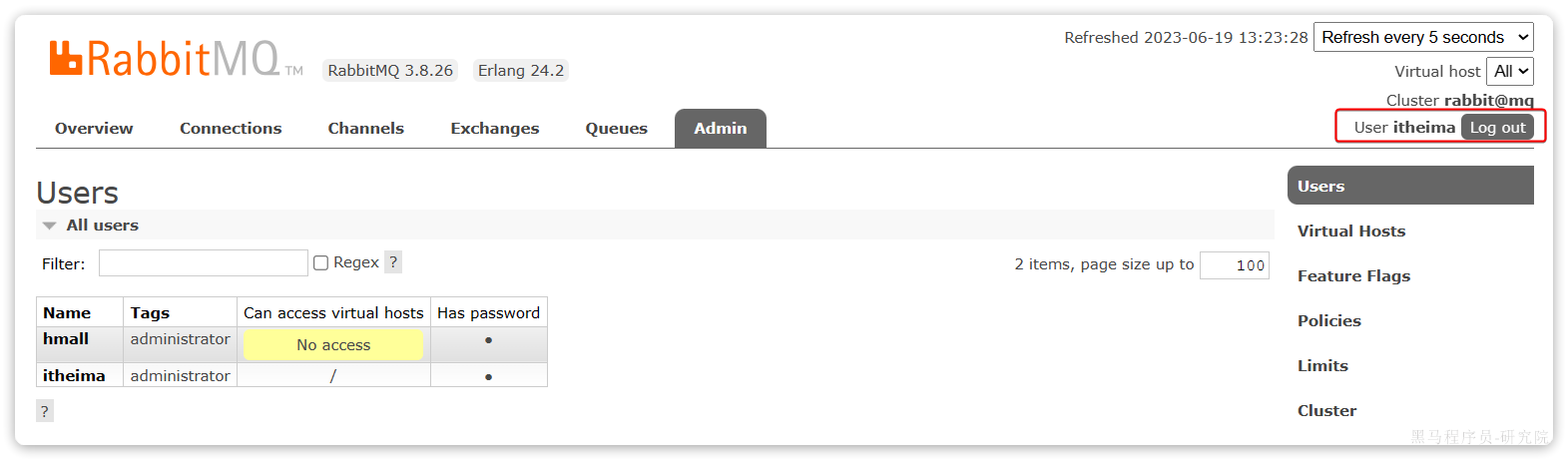

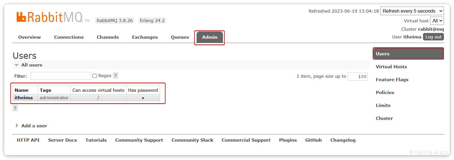

用户管理
点击Admin选项卡,首先会看到RabbitMQ控制台的用户管理界面:
这里的用户都是RabbitMQ的管理或运维人员。目前只有安装RabbitMQ时添加的itheima这个用户。仔细观察用户表格中的字段,如下:
  • Nameitheima,也就是用户名
  • Tagsadministrator,说明itheima用户是超级管理员,拥有所有权限
  • Can access virtual host: /,可以访问的virtual host,这里的/是默认的virtual host
对于小型企业而言,出于成本考虑,我们通常只会搭建一套MQ集群,公司内的多个不同项目同时使用。这个时候为了避免互相干扰, 我们会利用virtual host的隔离特性,将不同项目隔离。一般会做两件事情:
  • 给每个项目创建独立的运维账号,将管理权限分离。
  • 给每个项目创建不同的virtual host,将每个项目的数据隔离。

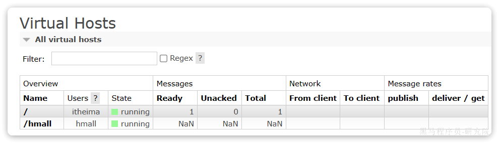

virtual host

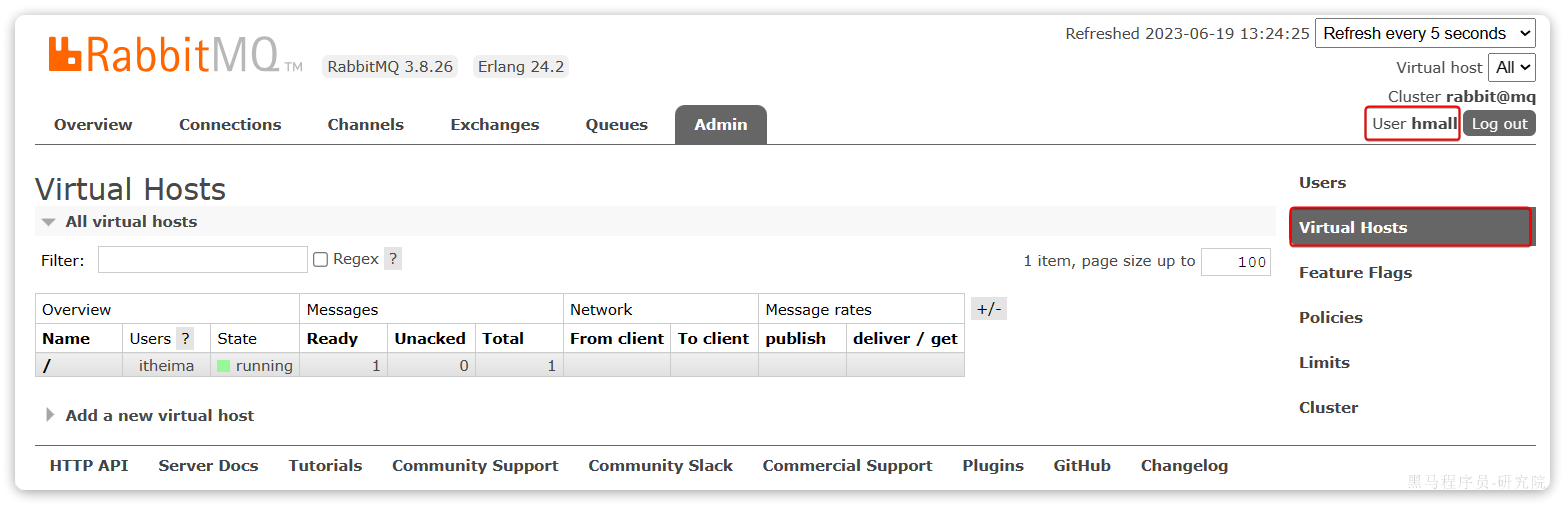

先退出登录:

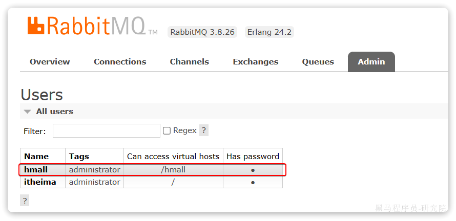

切换到刚刚创建的 用户登录,然后点击Virtual Hosts菜单,进入virtual host管理页:
可以看到目前只有一个默认的virtual host,名字为 /

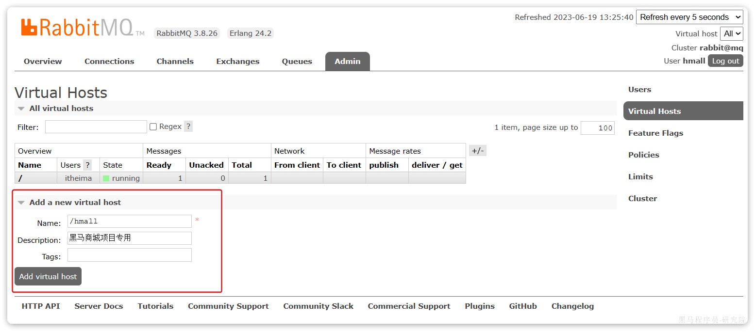

我们可以给项目创建一个单独的virtual host,而不是使用默认的/
创建完成后如图:

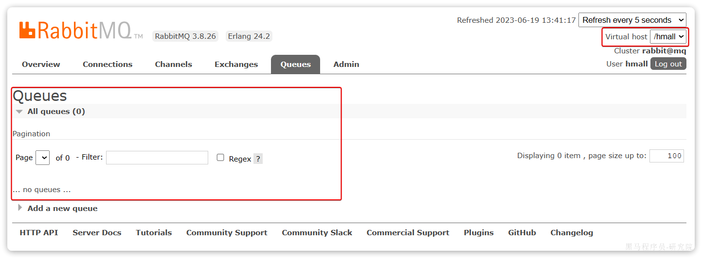

由于是登录hmall账户后创建的virtual host,因此回到users菜单,你会发现当前用户已经具备了对/hmall这个virtual host的访问权限了:

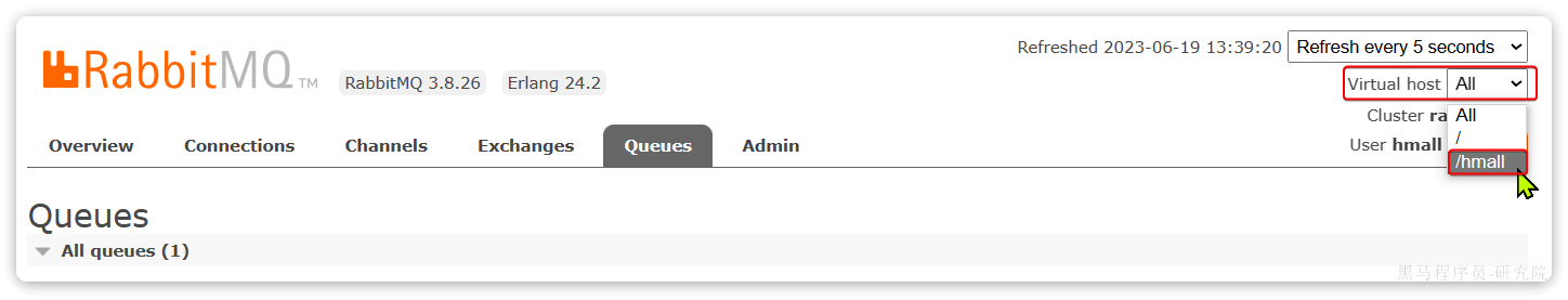

此时,点击页面右上角的virtual host下拉菜单,切换virtual host为 /hmall
然后再次查看queues选项卡,会发现之前的队列已经看不到了:
这就是基于virtual host的隔离效果。

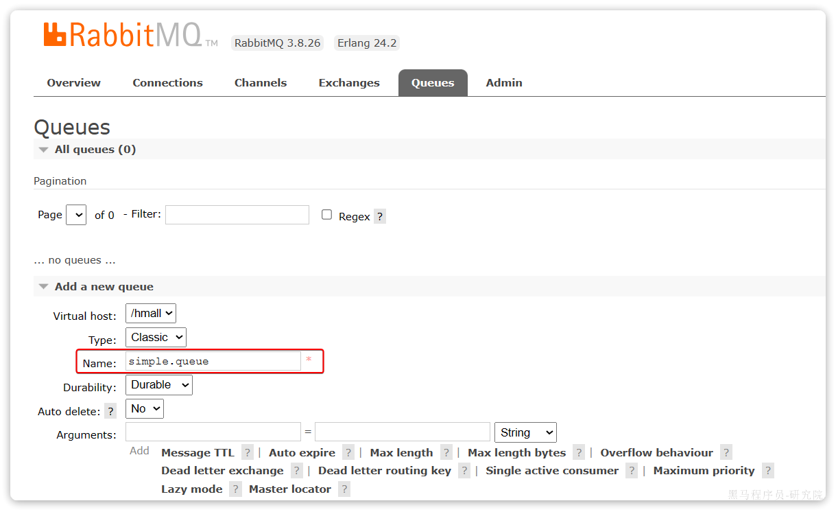

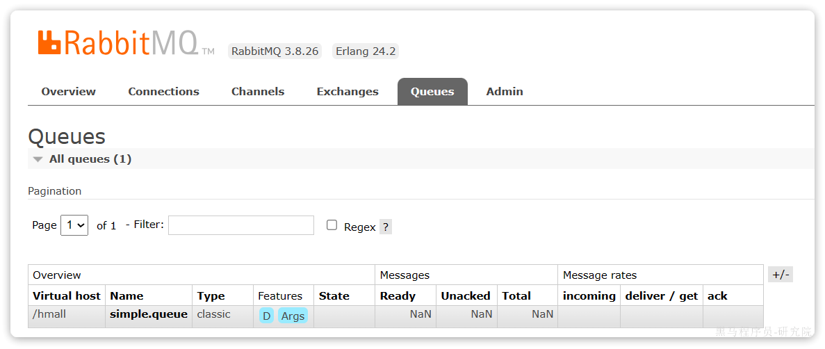

为了方便测试,我们现在控制台新建一个队列:simple.queue
添加成功:

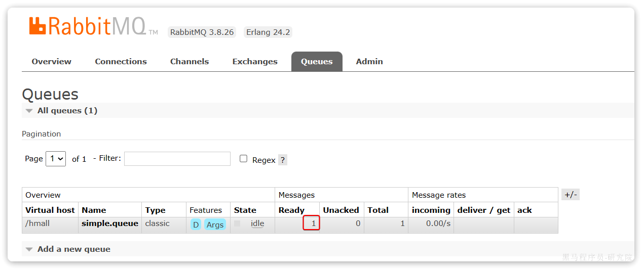

打开控制台,可以看到消息已经发送到队列中:

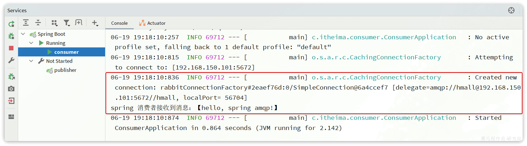

测试
启动consumer服务,然后在publisher服务中运行测试代码,发送MQ消息。最终consumer收到消息:

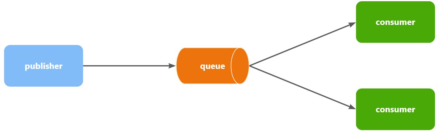

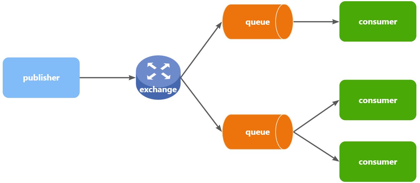

WorkQueues模型
Work queues,任务模型。简单来说就是让多个消费者绑定到一个队列,共同消费队列中的消息
当消息处理比较耗时的时候,可能生产消息的速度会远远大于消息的消费速度。长此以往,消息就会堆积越来越多,无法及时处理。
此时就可以使用work 模型,多个消费者共同处理消息处理,消息处理的速度就能大大提高了。

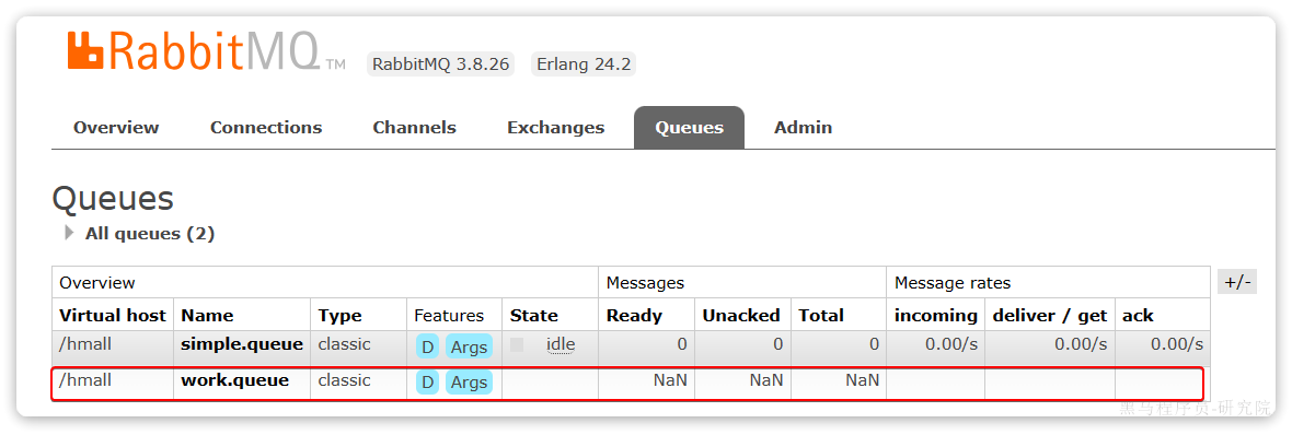

首先,我们在控制台创建一个新的队列,命名为work.queue

可以发现,由于消费者1处理速度较快,所以处理了更多的消息;消费者2处理速度较慢,只处理了6条消息。而最终总的执行耗时也在1秒左右,大大提升。
正所谓能者多劳,这样充分利用了每一个消费者的处理能力,可以有效避免消息积压问题。
总结
Work模型的使用:
  • 多个消费者绑定到一个队列,同一条消息只会被一个消费者处理

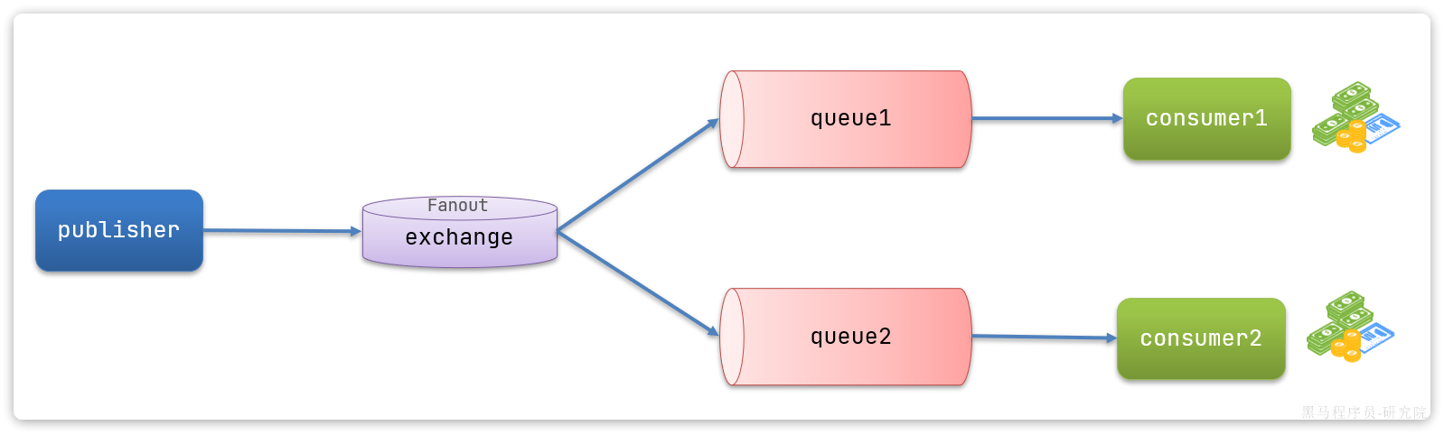

Fanout交换机
Fanout,英文翻译是扇出,我觉得在MQ中叫广播更合适。

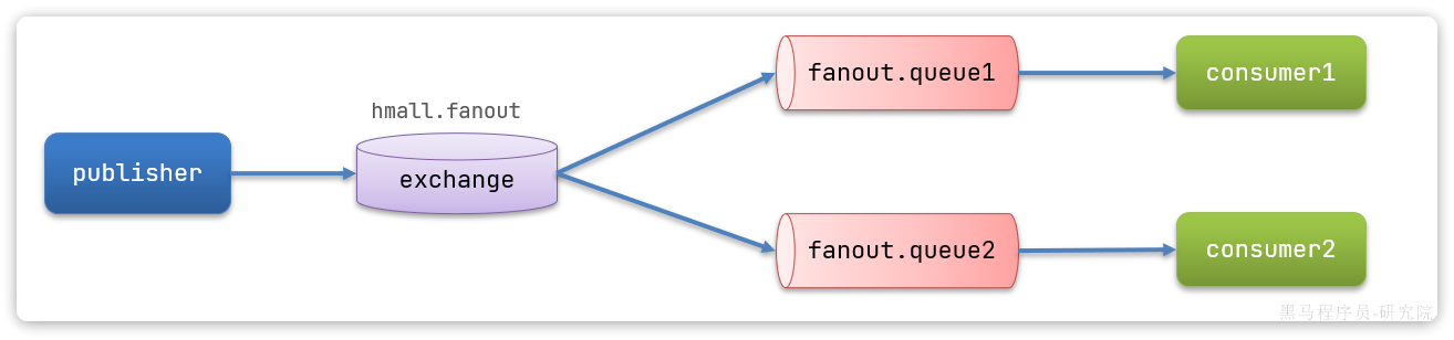

在广播模式下,消息发送流程是这样的:
  • 1)  可以有多个队列
  • 2)  每个队列都要绑定到Exchange(交换机)
  • 3)  生产者发送的消息,只能发送到交换机
  • 4)  交换机把消息发送给绑定过的所有队列
  • 5)  订阅队列的消费者都能拿到消息
我们的计划是这样的:

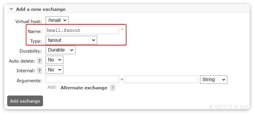

  • 创建一个名为hmall.fanout的交换机,类型是Fanout
  • 创建两个队列fanout.queue1fanout.queue2,绑定到交换机hmall.fanout
声明队列和交换机
在控制台创建队列fanout.queue1:
在创建一个队列fanout.queue2

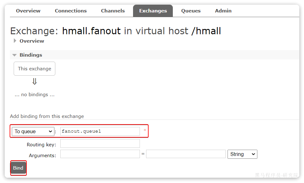

然后再创建一个交换机:
然后绑定两个队列到交换机:

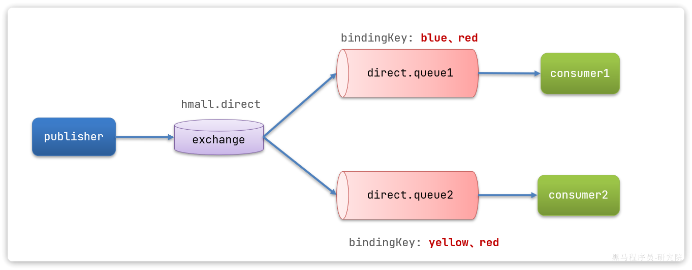

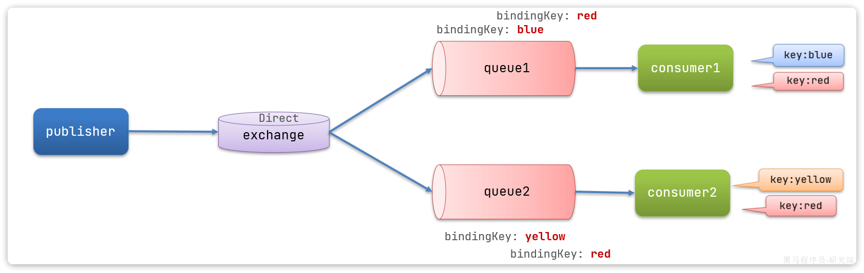

案例需求如图
  1. 声明一个名为hmall.direct的交换机
  2. 声明队列direct.queue1,绑定hmall.directbindingKeybludred
  3. 声明队列direct.queue2,绑定hmall.directbindingKeyyellowred
  4. consumer服务中,编写两个消费者方法,分别监听direct.queue1和direct.queue2
  5. 在publisher中编写测试方法,向hmall.direct发送消息
声明队列和交换机

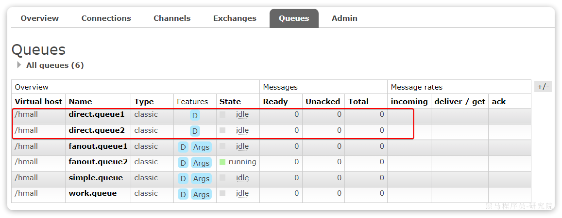

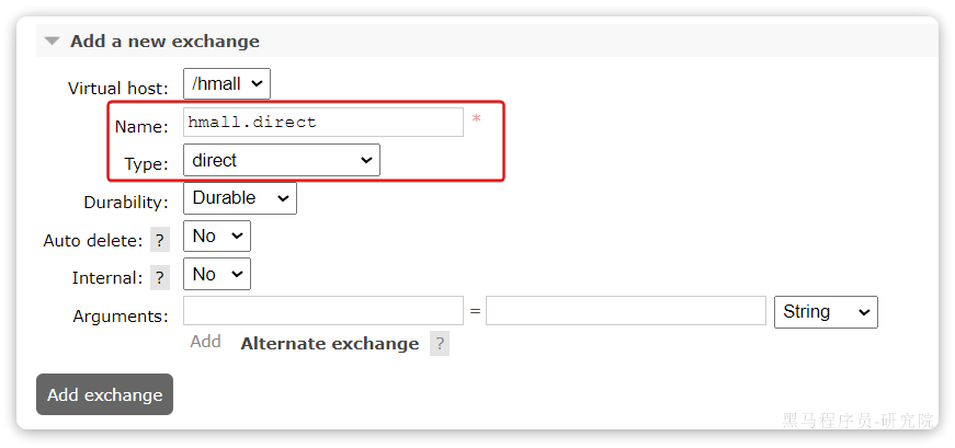

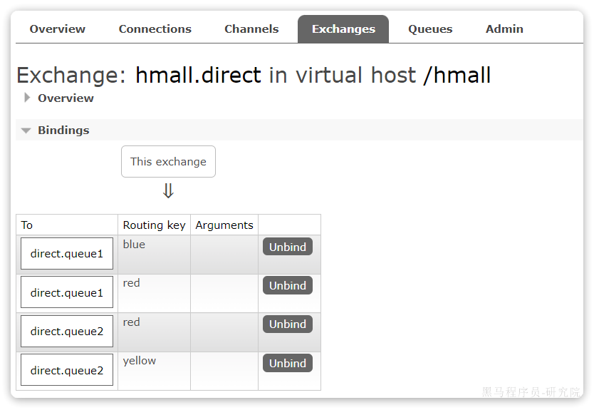

首先在控制台声明两个队列direct.queue1direct.queue2,这里不再展示过程:
然后声明一个direct类型的交换机,命名为hmall.direct:

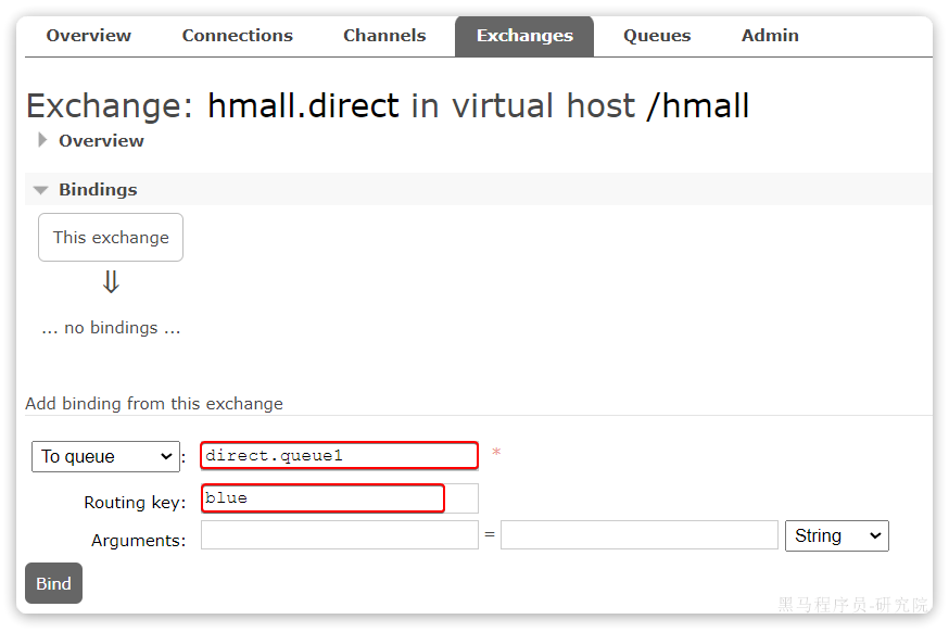

然后使用redblue作为key,绑定direct.queue1hmall.direct
同理,使用redyellow作为key,绑定direct.queue2hmall.direct,步骤略,最终结果:

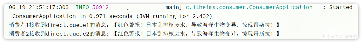

    String message = "红色警报!日本乱排核废水,导致海洋生物变异,惊现哥斯拉!";
    // 发送消息
    rabbitTemplate.convertAndSend(exchangeName, "red", message);

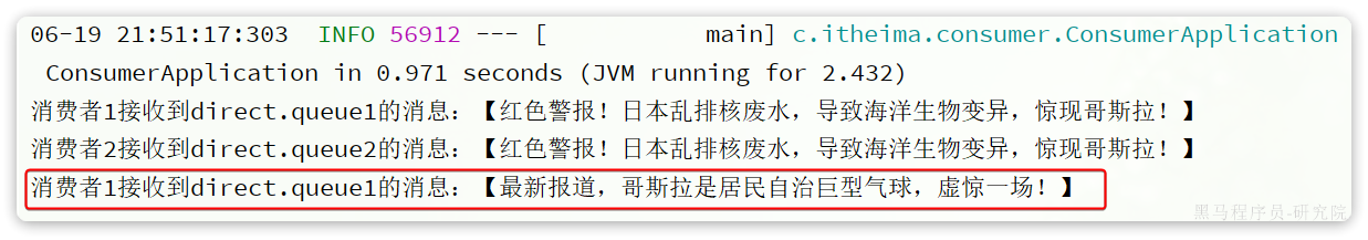

由于使用的red这个key,所以两个消费者都收到了消息:
我们再切换为blue这个key:
@Test
public void testSendDirectExchange() {
    // 交换机名称
    String exchangeName = "hmall.direct";
    // 消息
    String message = "最新报道,哥斯拉是居民自治巨型气球,虚惊一场!";
    // 发送消息
    rabbitTemplate.convertAndSend(exchangeName, "blue", message);
你会发现,只有消费者1收到了消息:

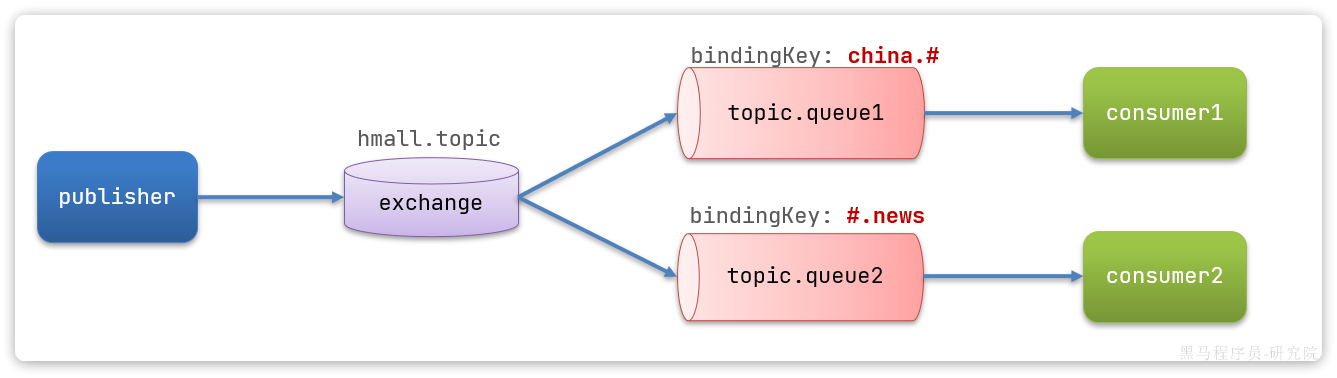

假如此时publisher发送的消息使用的RoutingKey共有四种:
  • china.news代表有中国的新闻消息;
  • china.weather 代表中国的天气消息;
  • japan.news 则代表日本新闻
  • japan.weather 代表日本的天气消息;
解释:
  • topic.queue1:绑定的是china.# ,凡是以 china.开头的routing key 都会被匹配到,包括:
    • china.news
    • china.weather
  • topic.queue2:绑定的是#.news ,凡是以 .news结尾的 routing key 都会被匹配。包括:

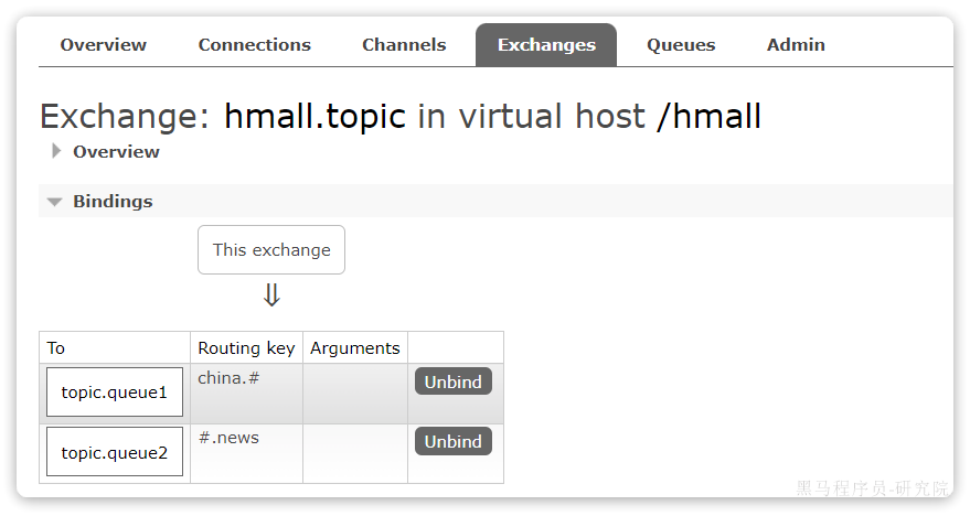

    • china.news
    • japan.news
接下来,我们就按照上图所示,来演示一下Topic交换机的用法。
首先,在控制台按照图示例子创建队列、交换机,并利用通配符绑定队列和交换机。此处步骤略。最终结果如下:

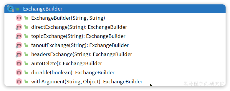

基本API

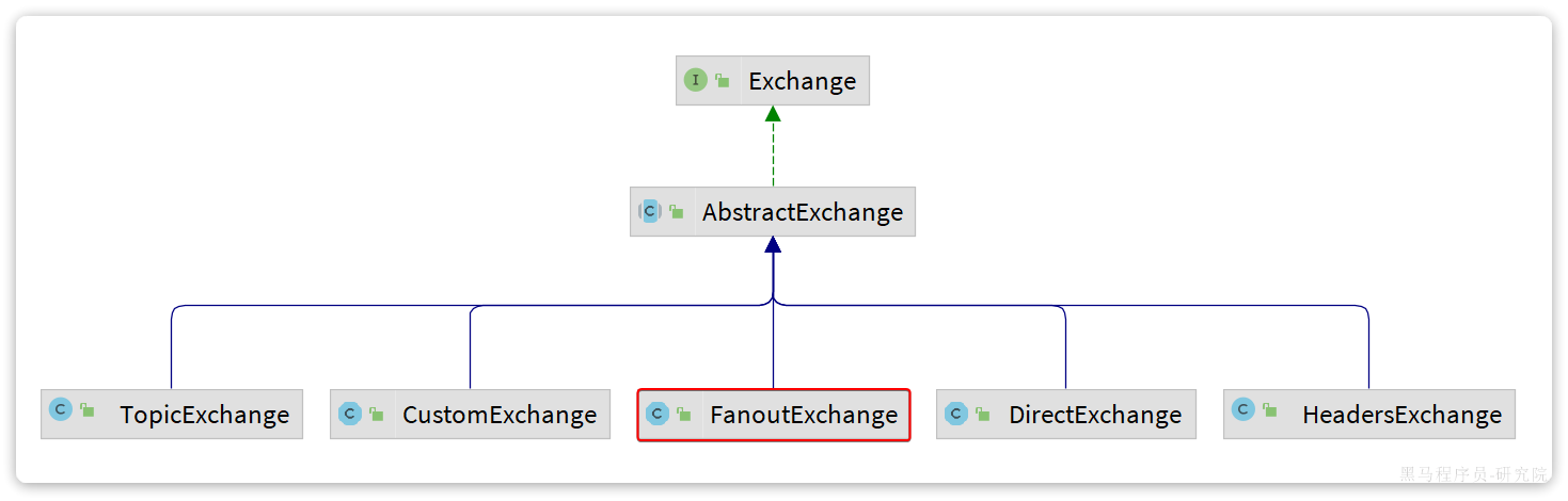

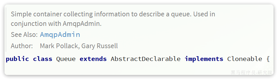

SpringAMQP提供了一个Queue类,用来创建队列:
SpringAMQP还提供了一个Exchange接口,来表示所有不同类型的交换机:
我们可以自己创建队列和交换机,不过SpringAMQP还提供了ExchangeBuilder来简化这个过程:

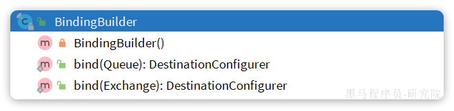

而在绑定队列和交换机时,则需要使用BindingBuilder来创建Binding对象:

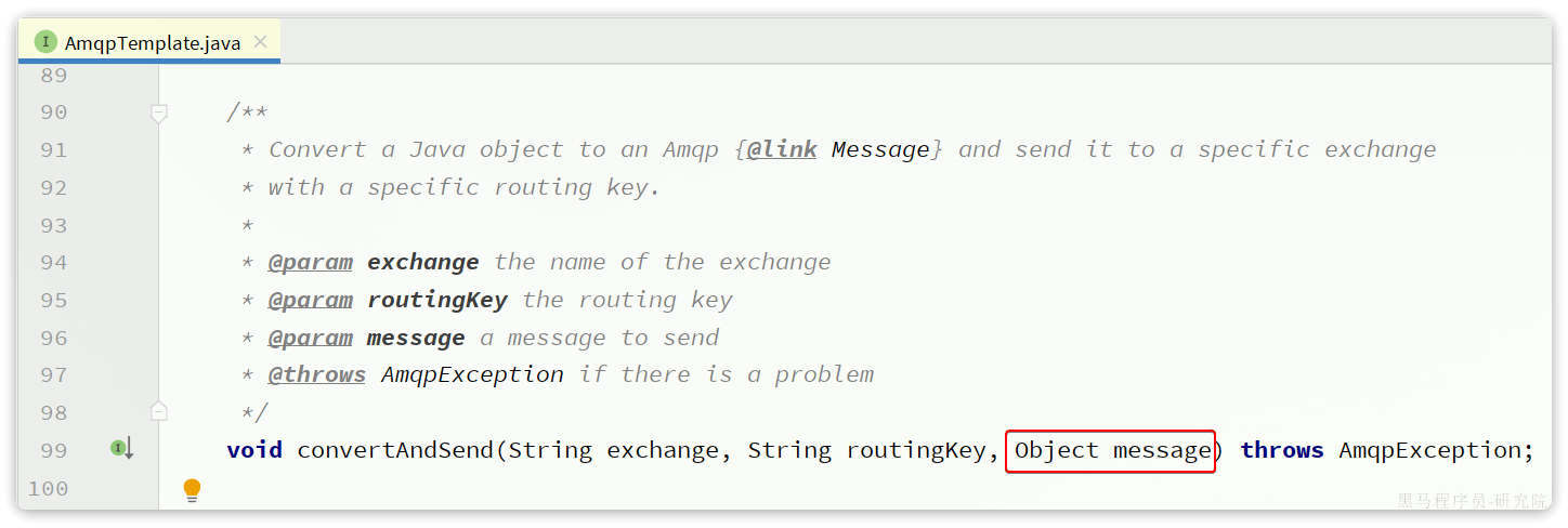

Spring的消息发送代码接收的消息体是一个Object:
而在数据传输时,它会把你发送的消息序列化为字节发送给MQ,接收消息的时候,还会把字节反序列化为Java对象。

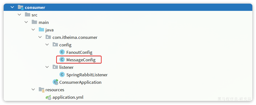

首先,我们在consumer服务中声明一个新的配置类:
利用@Bean的方式创建一个队列,具体代码:
import org.springframework.amqp.core.Queue;
import org.springframework.context.annotation.Bean;
import org.springframework.context.annotation.Configuration;
@Configuration
public class MessageConfig {
    @Bean
    public Queue objectQueue() {
        return new Queue("object.queue");

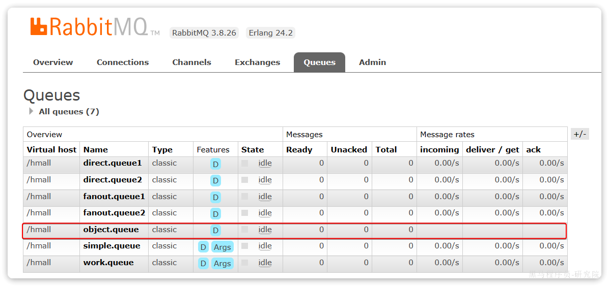

注意,这里我们先不要给这个队列添加消费者,我们要查看消息体的格式。
重启consumer服务以后,该队列就会被自动创建出来了:

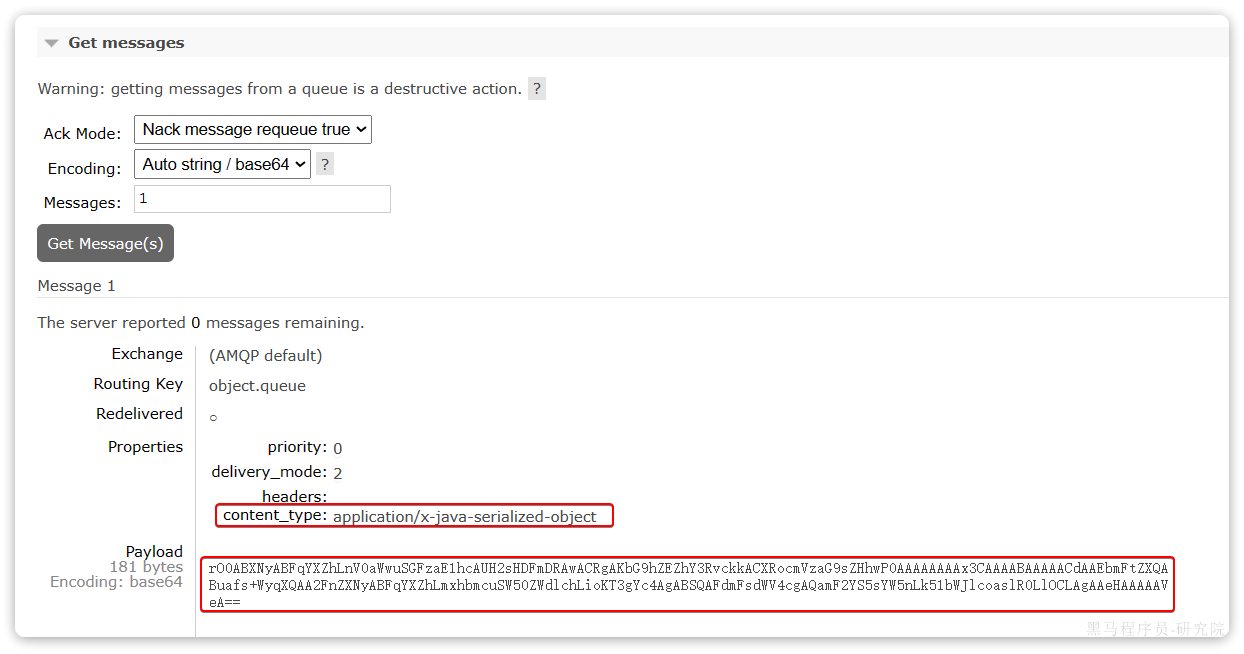

发送消息后查看控制台:
可以看到消息格式非常不友好。

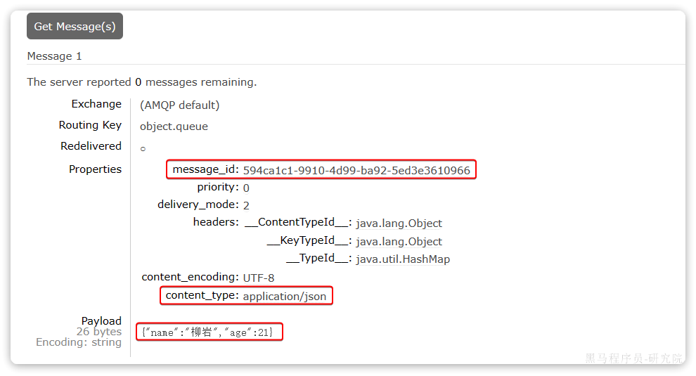

此时,我们到MQ控制台删除object.queue中的旧的消息。然后再次执行刚才的消息发送的代码,到MQ的控制台查看消息结构:
