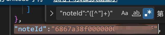

案例二:
一个大的 json 文件,找到所有 noteId 对应的值的所有行
类似以下格式:
"noteId":"68385178000000002102d**"
基本匹配:
"noteId":"[^"]+"
  • "noteId":"
     匹配固定前缀。
     匹配除 " 外的任意字符(1次或多次)。
如图所示:
如果是在 vscode 里面,我们要批量复制出来所有查找到的:
  1. 匹配所有结果后,按 Ctrl + Shift + L(Windows)将所有匹配项加入多光标选择。
  2. 然后按 Ctrl + C 复制或直接编辑。
这样我们就可以从一个大的 json 数据文件里面找到我们要的所有数据,然后新打开一个文件:
就可以处理对应的数据了
其他的 key=value 其实也可以参考案例二里面的执行就可以了

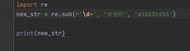

案例3:
py 里面做一些正则的事情,给一个示例:
import retext = """451  681c7b566850f30015a0317*123  abc123xyztest  value456"""# 使用正则替换result = re.sub(r'^.*\s+''', text, flags=re.MULTILINE)print(result)
会用大 re 这个包:
re 模块是用于处理正则表达式的标准库,提供了强大的字符串匹配、搜索、替换和分割功能。
上面的案例我们用到 sub 方法:
re.sub(pattern, repl, string, count=0, flags=0)
替换字符串中所有匹配正则的部分。
再简单的示例:
new_str = re.sub(r'\d+''新视野''a1b23c456')print(new_str)  # 输出: a新视野b新视野c新视野
其实它还有很多方法:
re.split(pattern, string, maxsplit=0, flags=0)
re.finditer(pattern, string, flags=0)
