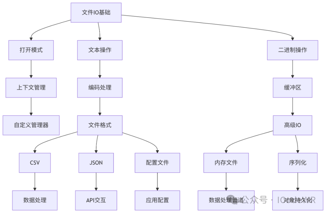

1. 文件操作基础
1.1 文件操作基本流程
文件操作遵循打开-操作-关闭流程:
  • 打开文件:创建文件对象,建立程序与文件的连接通道
  • 读写操作:执行实际的数据传输
  • 关闭文件:释放系统资源,确保数据完整性
  • 异常处理:处理可能出现的文件不存在、权限不足等错误
主要注意事项
  • 文件操作完成后必须关闭,否则可能导致数据丢失或资源泄漏
  • 使用try-finally确保文件在任何情况下都能被关闭
  • 推荐使用with语句自动管理文件资源
1.2 文件打开模式

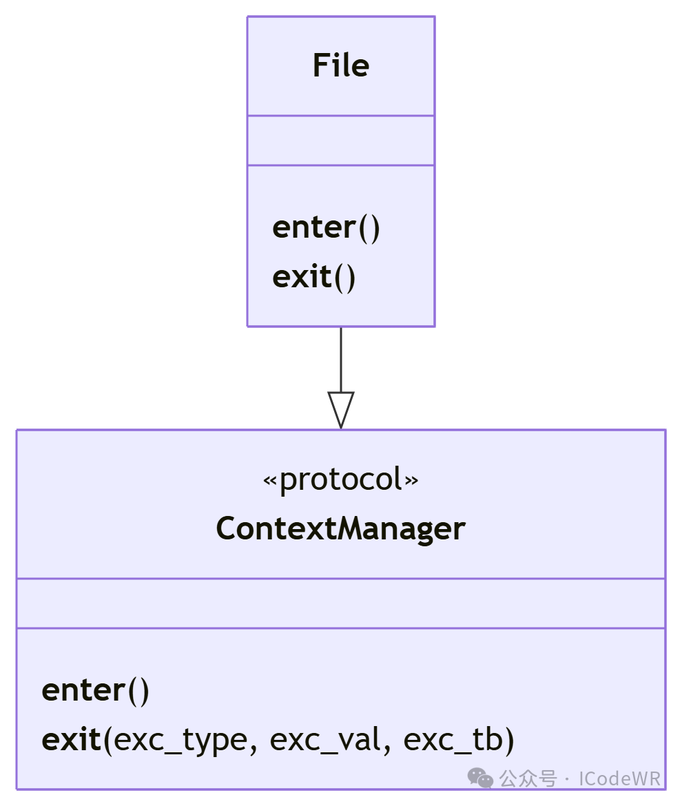

3. 上下文管理器
3.1 with语句原理
上下文管理器协议
  • __enter__():进入上下文时调用,返回资源对象
  • __exit__():退出上下文时调用,处理清理和异常
  • 异常参数:exc_type(异常类型), exc_val(异常值), exc_tb(追踪信息)

9. 实践技巧

Python文件IO操作是开发中的基础能力,掌握本文内容后,我们应该能够:
  • 理解文件操作核心流程和模式区别
  • 安全高效地处理文本和二进制文件
  • 使用上下文管理器管理各种资源
  • 处理常见文件格式(CSV、JSON、INI)
  • 使用pathlib进行现代路径操作
  • 实现内存文件操作和对象序列化
  • 开发文件相关的实用工具
