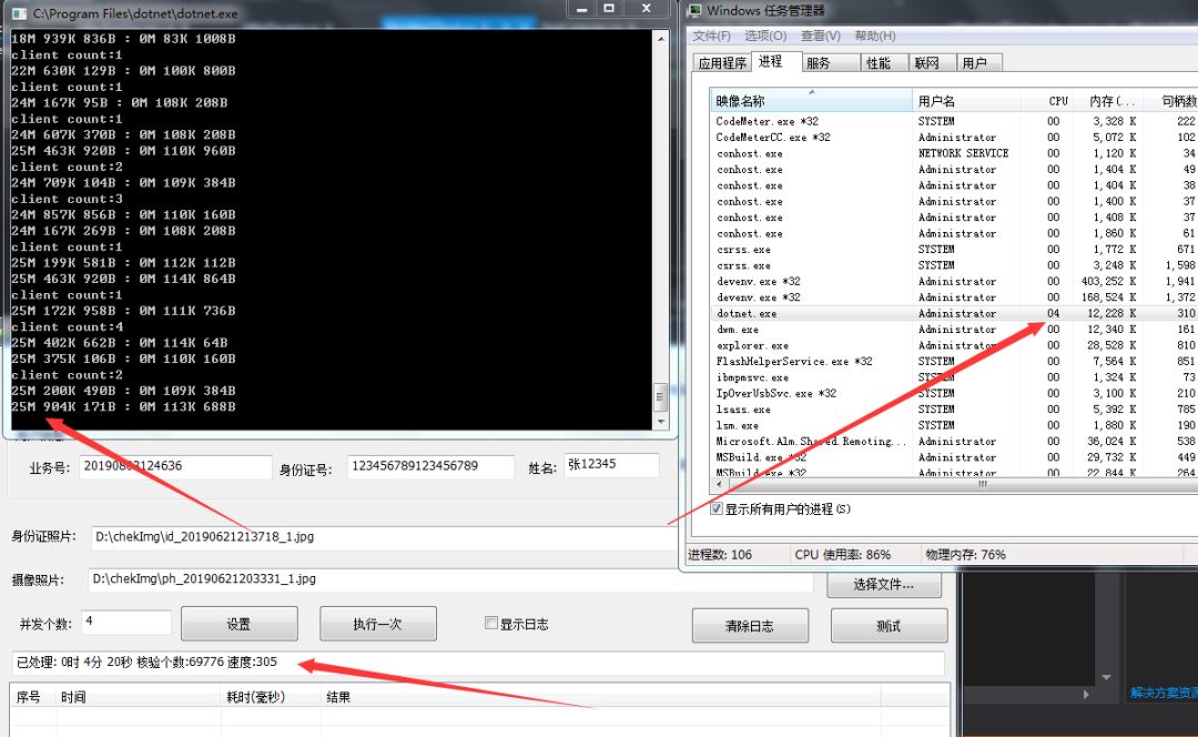

1)本人所写的服务器,测试结果如下
每秒可发送300次请求,每秒发送数据25M,服务器cpu占有率为4%。

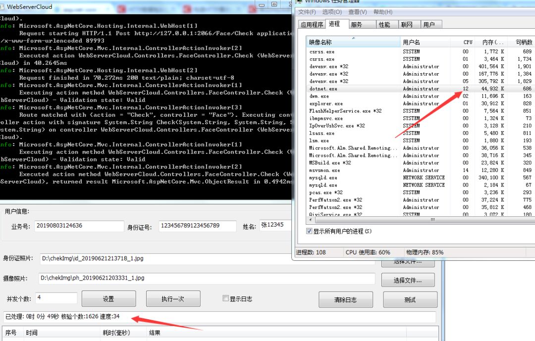

2)ASP.NET Core 服务器性能测试
每秒发送30次请求,服务器cpu占有率为12%。
