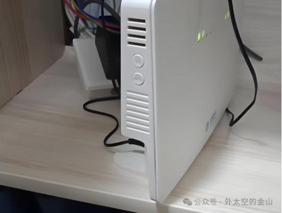

过热触发保护
路由器温度>70℃时会自动重启(外壳烫手即可判断)。
操作:
清理散热孔灰尘(棉签+吸尘器);
放置于通风处,远离热源(如阳光直射的窗台);
加装USB散热底座。

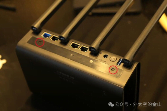

雨季受潮或雷击后元件隐性损坏,重启无规律。
操作:拆机检查电路板,更换故障电容或直接换新路由器。
