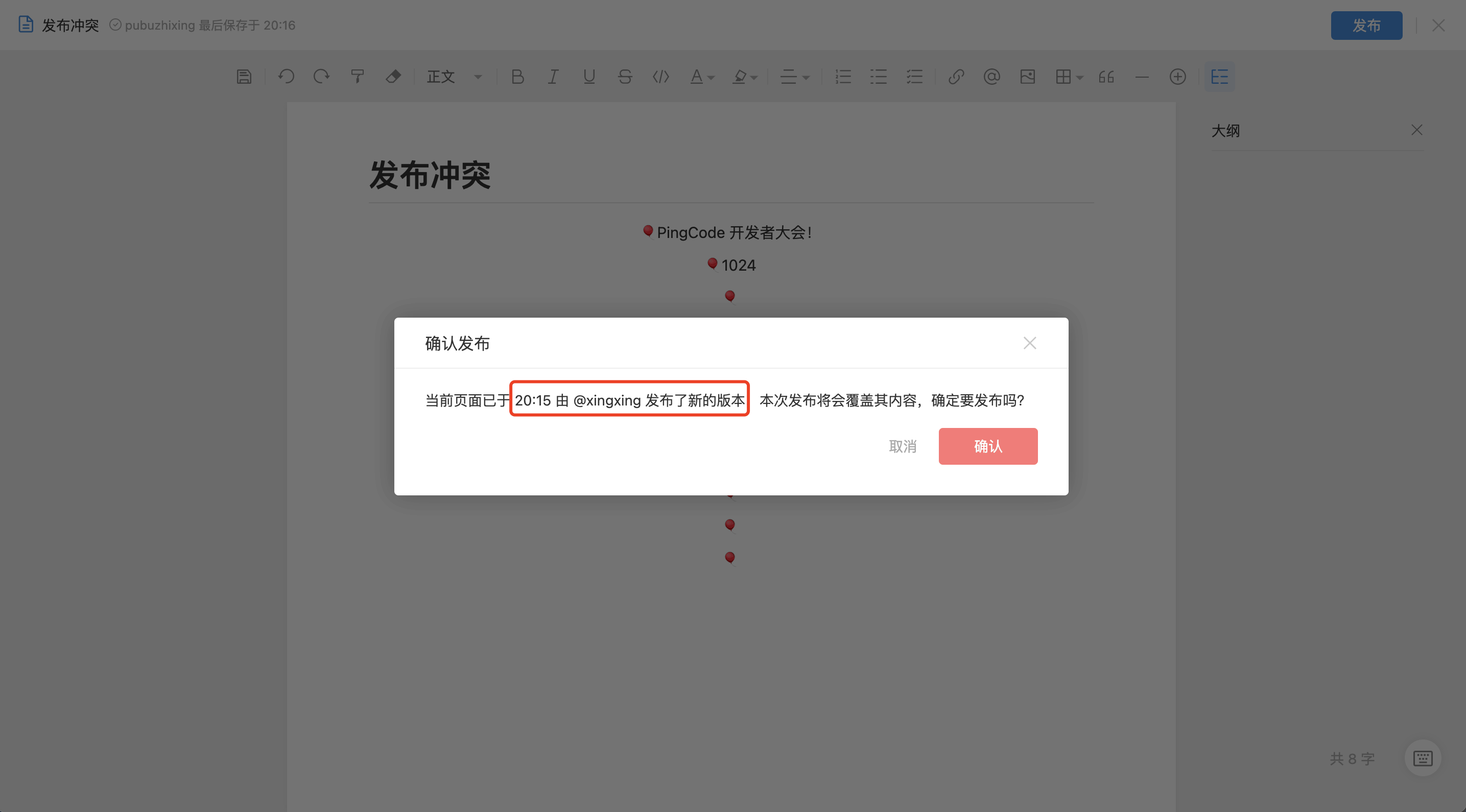

一个常见的场景,页面发布冲突,这个交互在我们产品中真实存在过
两个用户基于相同的文章内容进行了修改,一个用户先发布,后一个用户在发布的时候就会有这样的提醒,虽然有提示,这其实对用户来说是不友好的。
通常产品的解决方案有以下三种:

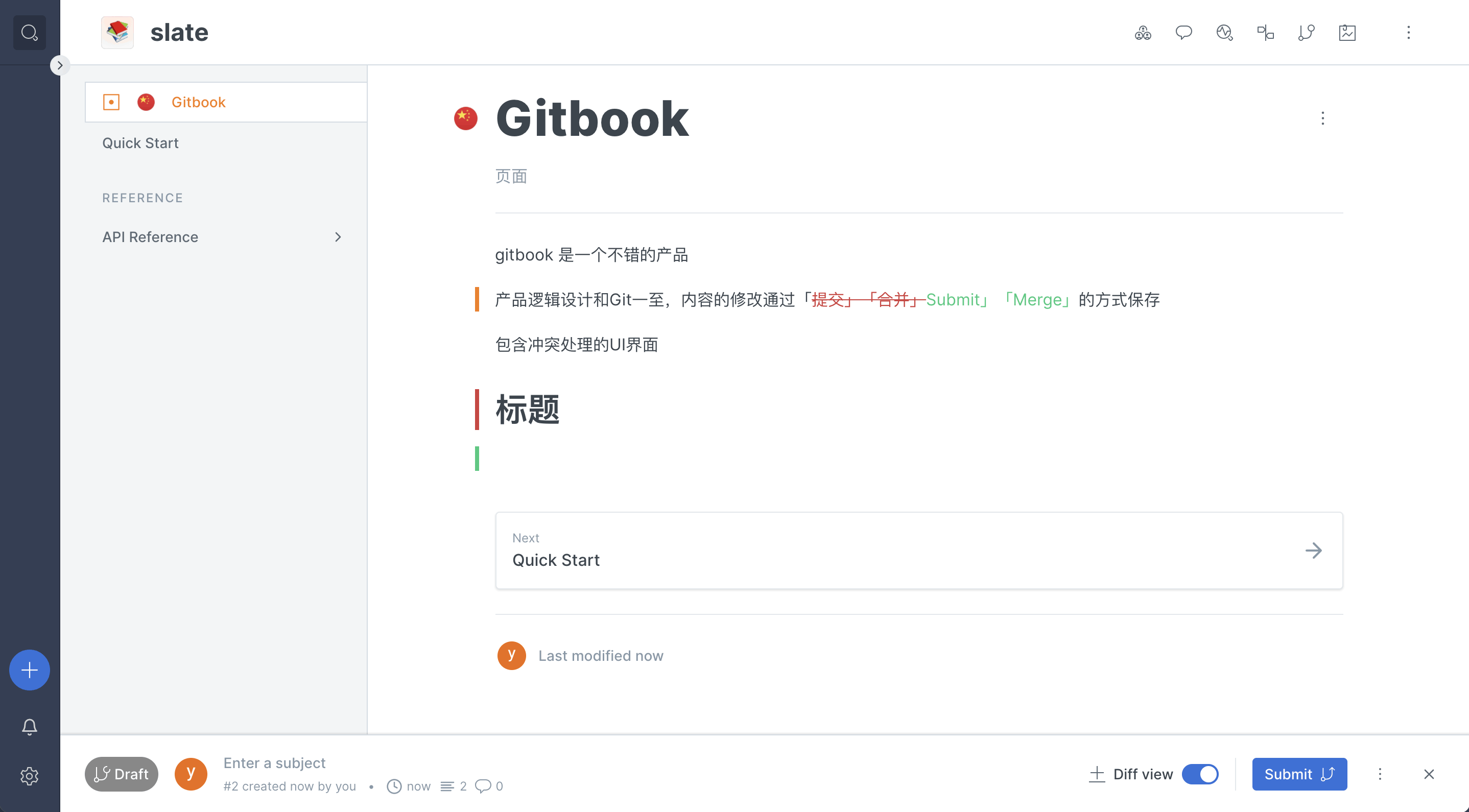

第二种方案也有国外产品在做就是 Gitbook
Gitbook 也是一种解决问题的方式。

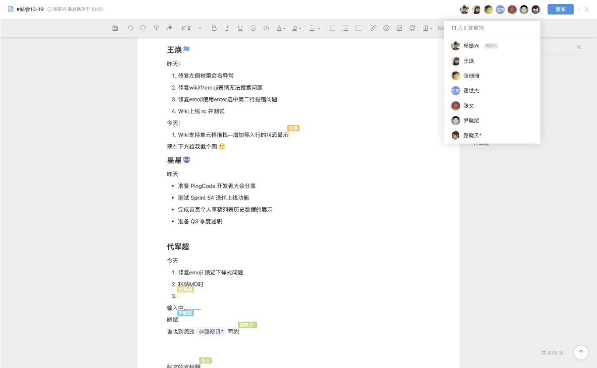

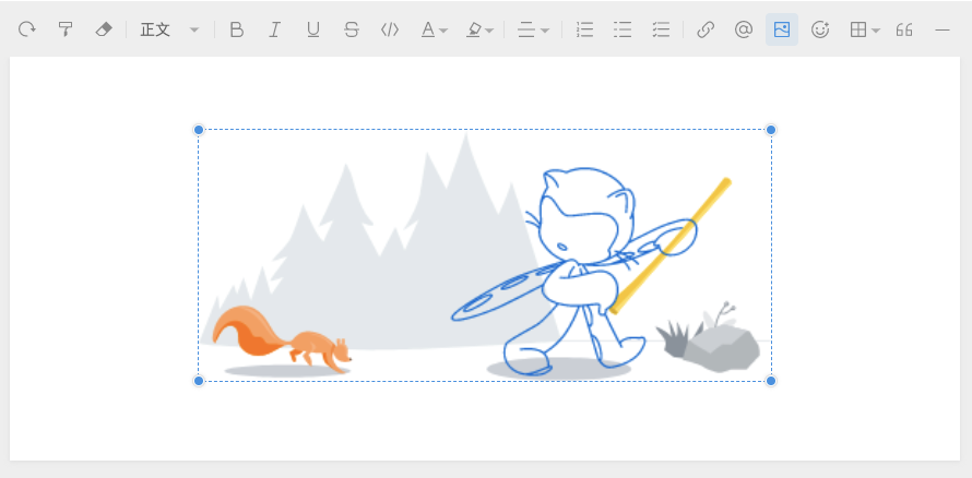

然后下面我们产品协同编辑的最终的交互截图:
主流的协同编辑交互就是这样,可以看到协作者列表以及每个协作者的正在输入的位置,实时看到他们输入了什么内容,我们甚至可以直接相互对话,这种方式可以有效避免冲突。

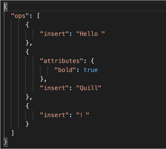

2012 年 Quill -> Delta
2016 年 Slate -> JSON
Delta 数据模型
Quill 编辑器显示一段文字
它的数据表示是这样的
它定义三种操作(insert、retain、delete),编辑器产生的每一个操作记录都保存了对应的操作数据,然后用一些列的操作表达富文本内容,操作列表即最终的结果。

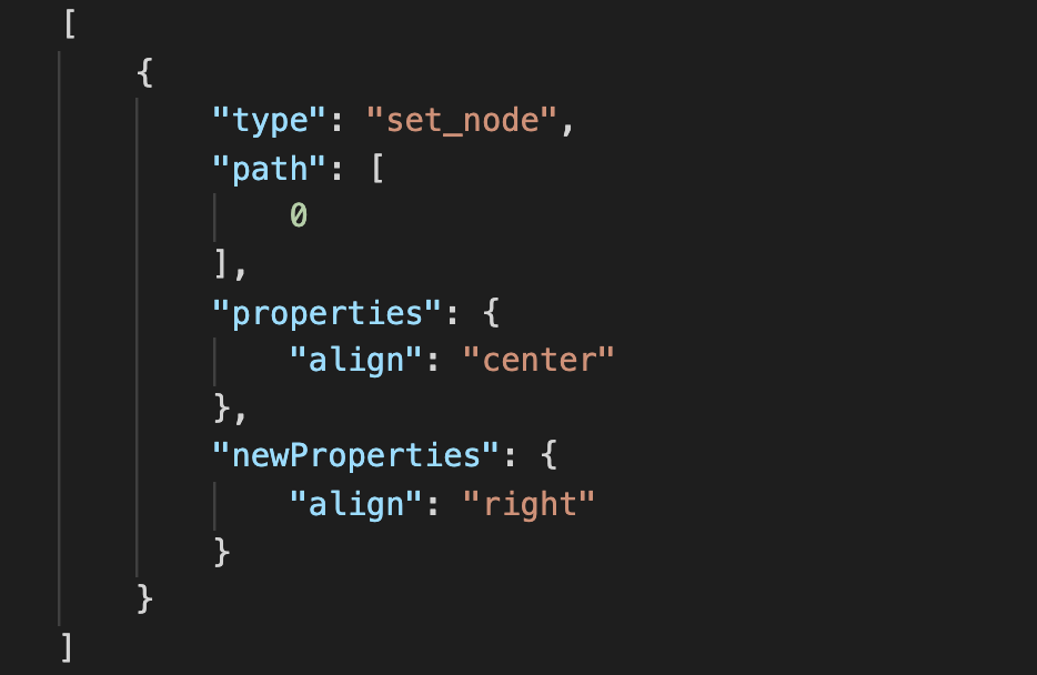

Slate 数据模型(JSON)

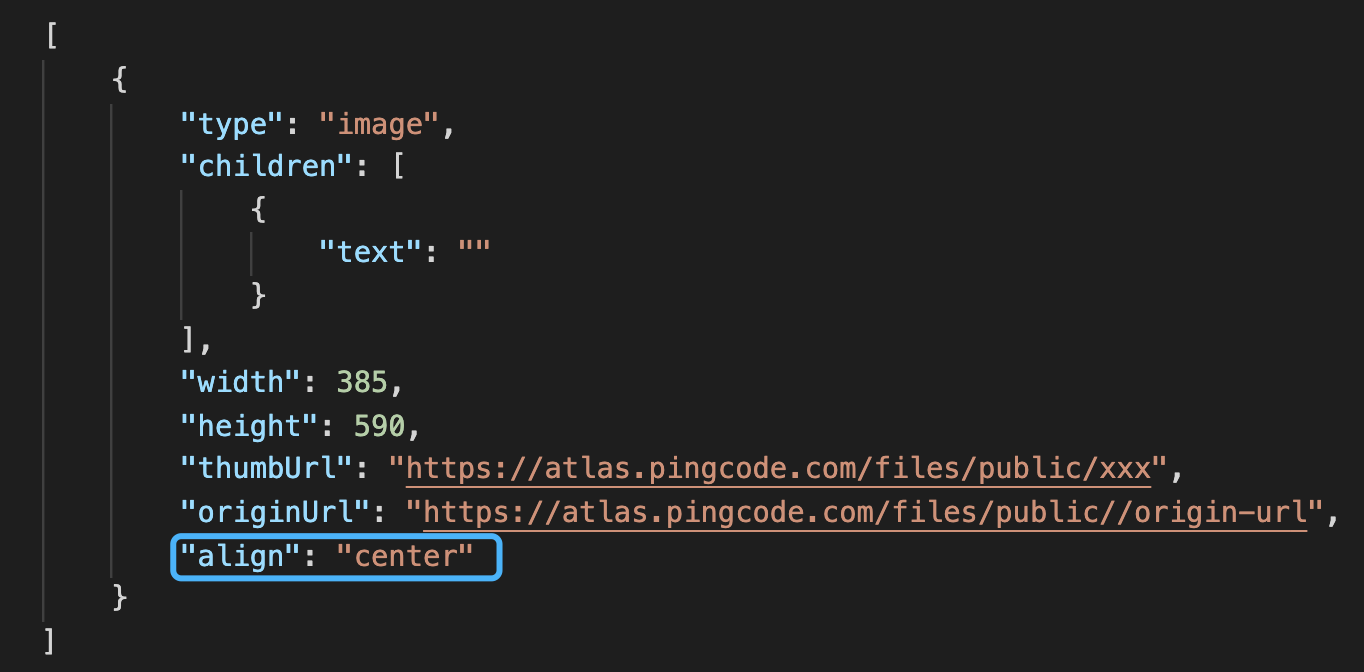

模型定义:
编辑器中有一个图片类型的节点,对应的数据结构
属性修改操作
我们可以看出虽然 Delta 和 Slate 数据的表现形式不同,但是他们都有一个共同点,就是针对数据的修改都可以由操作对象表达,这个操作对象可以在网络中传输,实现基于操作的内容更新,这个是协同编辑的一个基础。

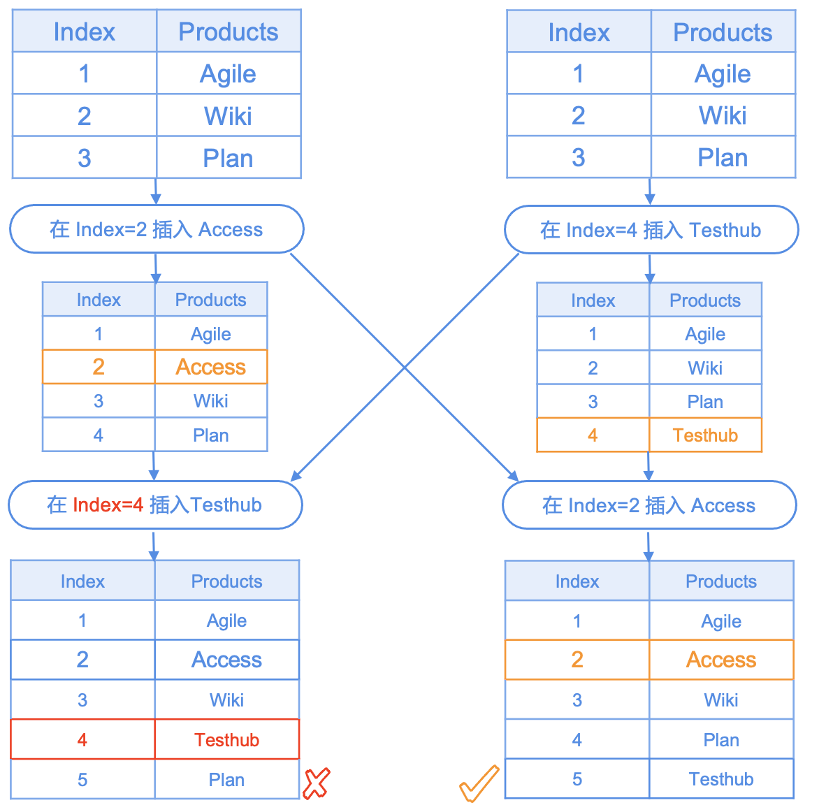

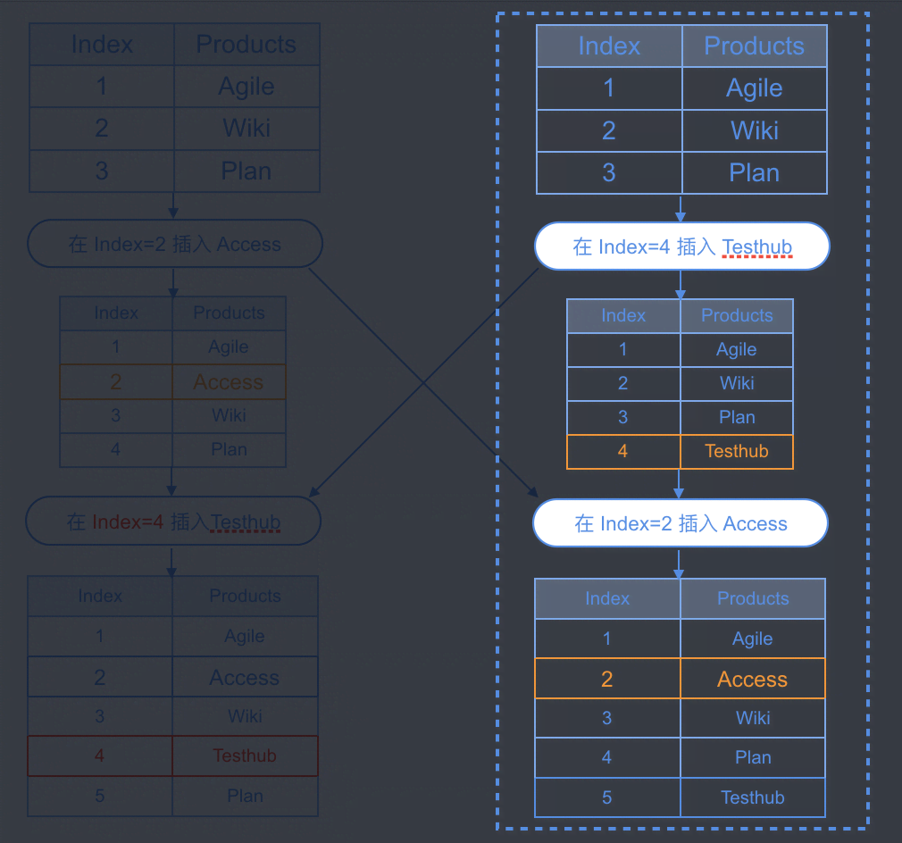

问题一:脏路径问题
假如编辑器中有三个段落,如下图所示
这里用数组简单模拟上面的三个段落,下图展示了两个用户同时对数据修改产生的操作序列
可以看到左边插入的段落「Testhub」插入位置是错误的
最上面的是原始的数据结构,左右两边代表两个用户的操作序列,开始时他们的状态一致。 左边用户在 Index=2 的位置插入一个新的段落「Access」、右边用户在 Index=4 的位置插入一个新的段落「Testhub」,他们各自应用完自己的操作后,分别把操作通过消息服务传给对方,这个时候左边用户接收到右边用户同步过来的消息「在 Index=4 插入 Texthub」直接应用就会出现左边的结果,这个结果是与用户原本的意图是不一致的,而且与右边最终的数据不一致。
究其原因就是左边用户先进行的插入操作导致了它后面数据的索引发生变化,那么基于同步过来的操作直接应用就会出现上图的异常,我把这种情况称为脏路径问题。

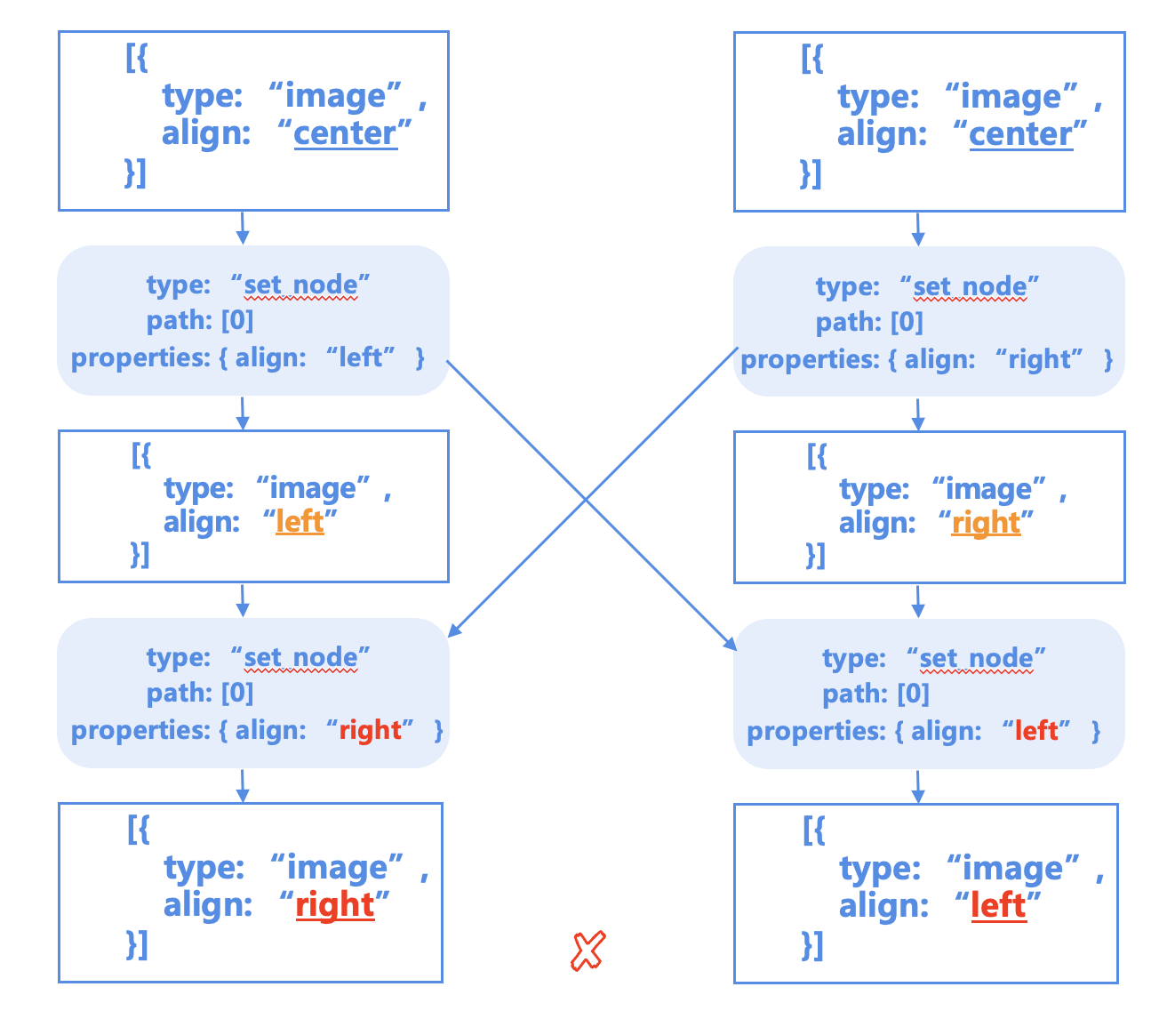

问题二:并发冲突问题
这里以前面介绍的图片数据结构为例说明并发冲突的问题,下图展示问题出现的过程,为了方便表达,图片节点仅保留 type 和 align 两个字段
最上面的数据结构展示了两个用户开始时基于相同的状态,图片 align = ‘center’。
左边用户修改 align 属性为 left、右边用户修改 align 属性为 right,按照默认处理他们把各自的操作通过消息服务传给对方,则会造成左边最终显示居右、右边最终显示居左,数据出现不一致,这种情况称为并发冲突,他们基于相同的位置修改了相同的属性。

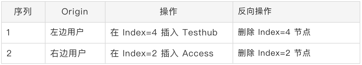

问题三:undos/redos 问题
undos/redos 问题本质还是前面所说的「脏路径问题」+ 「并发冲突问题」,但是问题出现的场景有些不一样,又相对复杂,所以这里单独提出来了。
还是前面「脏路径问题」的数据操作,这里只看右边部分,分析它的撤回栈:
右边用户的操作列表:
右边用户撤回栈(序列与操作列表相反):
① 删除 Index=2 位置的 节点
② 删除 Index=4 位置的 节点
执行这种撤回逻辑其实是有问题,原因是撤回操作 ① 所对应的操作的触发者(Origin)是左边用户,如果按照这种撤回逻辑执行左边用户可能就蒙了:” 我刚刚输入的内容怎么没了 !",虽然逻辑上可以解释,但它不符合用户的使用习惯,所以对于协同编辑场景: 撤回应当只撤回自己的操作,协同者的操作应当被忽略
右边用户撤回栈修复版:
① 删除 Index=4 位置的节点
可以看到撤回栈只包含右边的操作了,但是这又带来了另外一个问题,大家仔细观察可以发现现在 Index=4 对应的节点是「Plan」,这个时候撤回会把「Plan」删除掉,而右边用户在插入时插入的实际节点是「Testhub」,又出现了脏路径。

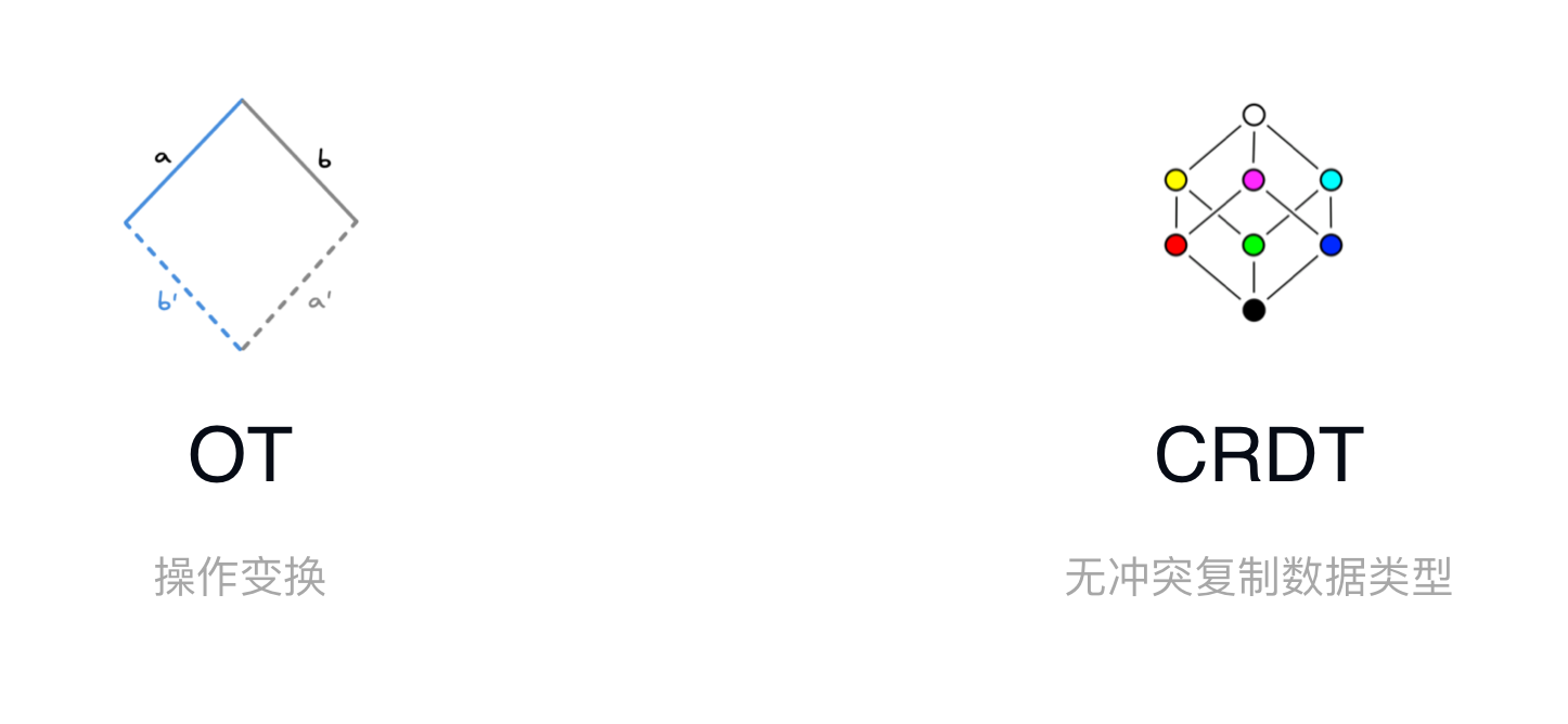

OT
OT 全称是 Operational Transformation,它的核心思想是操作转换,通过转换数据修改操作解决协同编辑中的各种问题。
发展历史
OT是最早(1989年)被提出的协同冲突处理算法
2006 年被应用到 Google docs
2011 年被应用到
Office 365
至今 OT 仍然是实现协同编辑的最主要的技术选择,Google docs 以及 Office 365 至今仍在采用 OT 的方案,国内近些年来的出现的一些文档类产品,包括石墨、钉钉、腾讯文档等等,他们的协同编辑技术也都是基于 OT 的。
核心思想
就像它的名称一样,它的核心思想是对用户协同编辑中产生的并发操作进行转换,通过转换对其中产生的 并发冲突 和 脏路径 进行修正,然后把修正后的操作重新应用到文档中,保证操作的正确性和最终数据一致性。
原理图

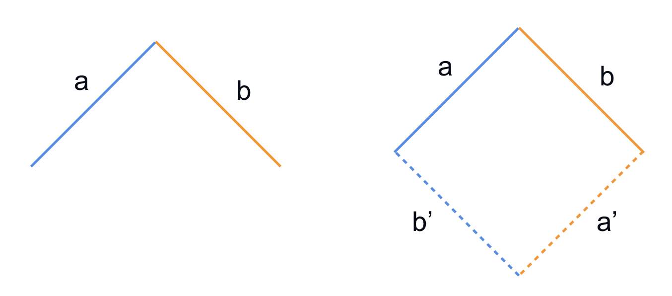

可以用 diamon 图表示 OT 的核心原理
左图解释:
  • a 标识左边用户的 operation
  • b 表示右边用户的 operation
  • 二者交叉的点表示文档基于相同的初始状态
左图状态
两边用户分别应用操作 a 和 b 后 ,这时两边的文档内容都发生变化,且不一致;
操作转换
为了左右两边的文档达到一致的状态,我们需要对 a 和 b 进行操作转换 transfrom(a, b) => (a', b') 得到两个衍生的操作作 a' 和 b' 。
右图应用操作转换的结果
左边 a 操作的衍生操作 a' 在右边应用,b' 在左边应用,最终文档内容达到一致。
这里说明的只是最基础的 OT 模型,每个客户端只有一个操作的情况(1 : 1),还有每个客户端对应多个操作的情况(M : N),还有 OT 控制算法等等。并且在真正实现 OT 时有可能每一次操作转换只得到一个衍生操作(ottypes 定义的操作变换就是这样),跟前面的 transforms 有些不一样,但这些不是特别重要,具体实现的时候在仔细理解,这里描述的只是 OT 算法的最基础思路。

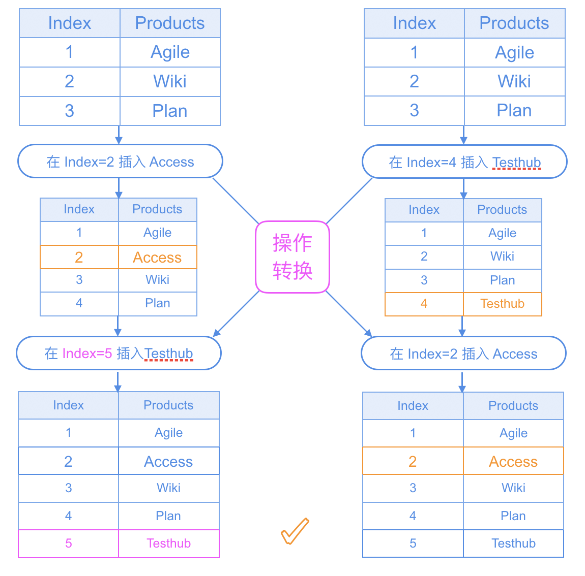

用 OT 解决「脏路径」问题
如上图所示 OT 在操作同步的过程中增加一层操作转换的逻辑,用于纠正并发操作产生的脏路径。
左边同步右边操作时索引由 4 转换为 5
操作转换逻辑分析:
对于左边用户:
因为在协同操作「在 Index= 4 插入 Testhub」到达之前,已经执行了本地操作「在 Index=2 插入 Access」,而本地操作的索引 Index=2 小于协同操作的索引 Index=4,所以协同操作的索引路径应当加上本地新增的节点长度,也就是1,索引发生变化由 4 变成 5。
对于右边用户:
因为协同操作的索引路径小于本地操作的索引路径,本地操作不对协同操作产生影响,所以不需要做任何的转换,直接应用源操作即可。

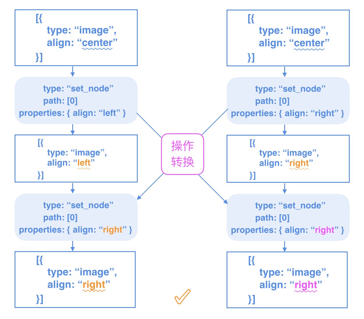

用 OT 解决「并发冲突」问题
可以看到基于 OT 解决「并发冲突」同样是使用操作转换逻辑,只不过这次的操作转换并不转换脏路径,而是协调冲突的属性修改,上图的处理结果是假定右边操作后到达服务器的,最终结果收拢到居右显示
从上面的两种场景分析可以看出这个操作转换过程并没有太复杂,虽然真实的场景下要考虑的情况会比这要多,但是也就是一层逻辑转换。还有就是真实的场景需要对每一种操作类型做交叉操作转换,比如 Delta 支持三种操作,那么可能要支持 3*3 种操作变换,Slate 支持9种原子操作,可能要实现 9*9 种操作变换,复杂度大概就是这样。

CRDT
CRDT (Conflict-free Replicated Data Type)即“无冲突复制数据类型”,它主要被应用在分布式系统中,保证分布式应用的数据一致性,文档协同编辑可以理解为分布式应用的一种,它的本质是数据结构,通过数据结构的设计保证并发操作数据的最终一致性。
CRDT 于 2011 年正式被提出。 基于 CRDT 的协同编辑框架 Yjs 大概在2015年开源,Yjs 是专门为在 web 上构建协同应用程序而设计的。
核心思想
大多数的 CRDT 为在文档中创建的每个字符分配一个唯一的标识符。
为了确保文档始终能够收敛,CRDT 模型即使在删除字符时也会保留元数据。
CRDT 最初是为了解决分布式系统最终数据一致性而提出的,它支持各个主机副本之间数据修改的直接同步,而且数据修改的同步顺序以及同步的次数不影响最终结果,只要修改操作一致,数据的最终状态就是一致的,也就是通常大家说的 CRDT 数据的满足交换性和幂等性。

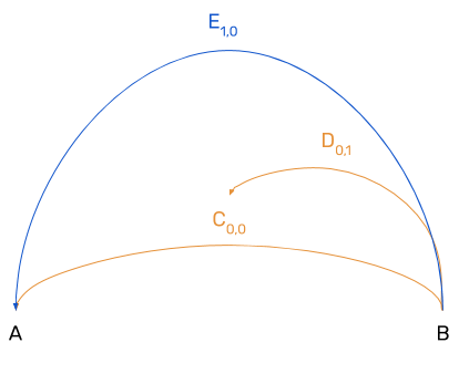

下图描述了 Yjs 中处理冲突的算法模型,它是一个支持点对点传输的冲突处理模型。
上图基础说明
  • 最下面的 “AB” 标识初始状态
  • 上面的每一根线代表一个插入操作
  • 每一个操作都有一个唯一标识符
    比如 C0,0 操作中的 0,0 就是一个标识符
    第一个 0 指示用户编号
    第二个 0 指示操作序列
例如,以下标识符表示 user 0 插入 “C” 在 “A” 和 “B” 之间
C0,0
相同的用户 user 0 插入 “D” 在 “B” 和 “C” 之间,可以使用下面的操作
D0,1
这时候另外一个用户期望插入 “E” 在 ”A“ 和 ”B“ 之间,但是这个操作是与前面插入 ”C“ 的操作(C0, 0)是并发操作。
此时用户的唯一标识应该与前面的不同,但是 clock 应该是与前面的插入操作类似:
E1,0
由于存在并发冲突,Yjs 执行与 OT 相同的冲突解决,并比较各自插入的用户标识符。
由于用户标识符 1 大于 0,因此生成的文档为:
ACDEB
以上就是 Yjs 处理并发冲突的算法介绍,其实也不难理解,首先它的插入操作是基于已有字符的相对位置,在 OT 中使用的相当于是基于索引的绝对位置,然后就是冲突的处理,主要是比较用户标识符,标识符小的先应用,标识符大的后应用。

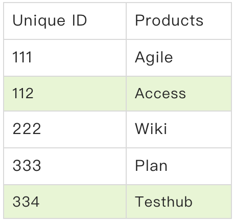

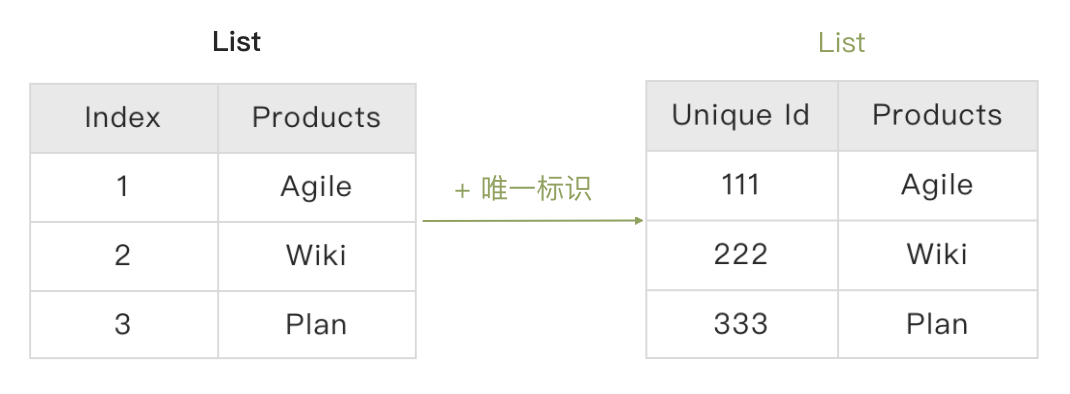

用 CRDT 的思想解决脏路径问题
首先我们使用类似于 CRDT 的方式描述刚才的数组:
可以看到右边的列表使用唯一 Id 替换了原本数组的索引,然后描述内容修改的操作也相应的做一下调整
左边操作:
在 Index=2 的位置插入 Access -> 在 111 之后插入 Access
右边操作:
在 Index=4 的位置插入 Testhub -> 在 333 之后插入 Testhub
同步操作之后左边和右边最终的数据结构应该都是一样的:

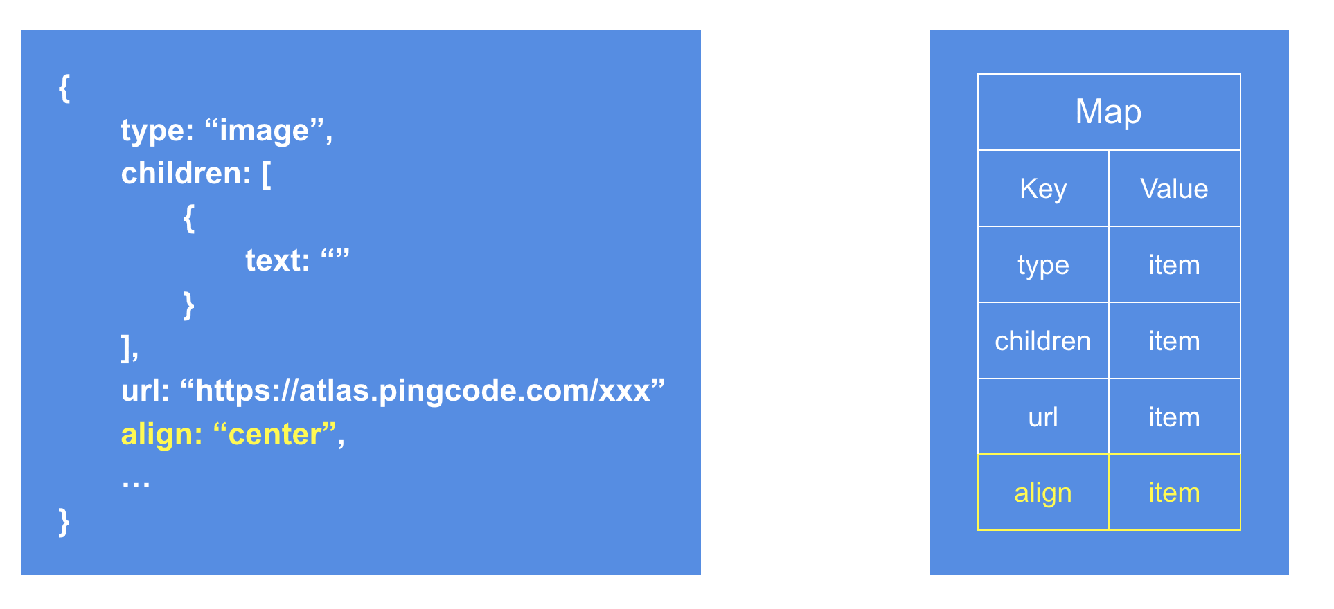

CRDT 解决并发冲突

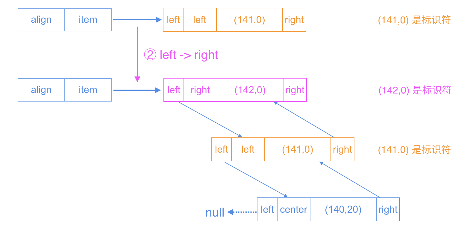

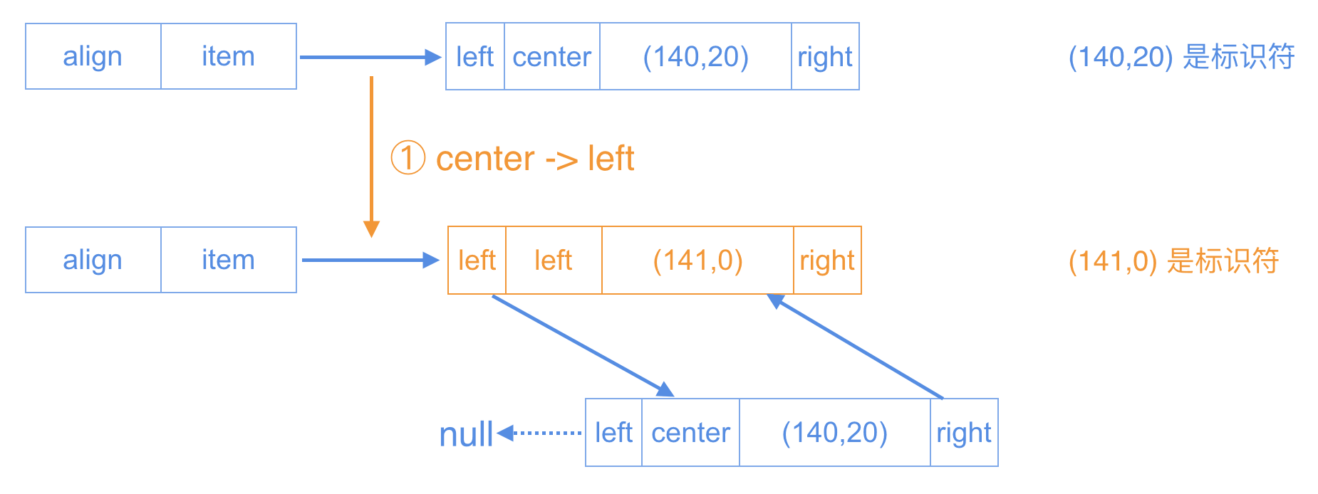

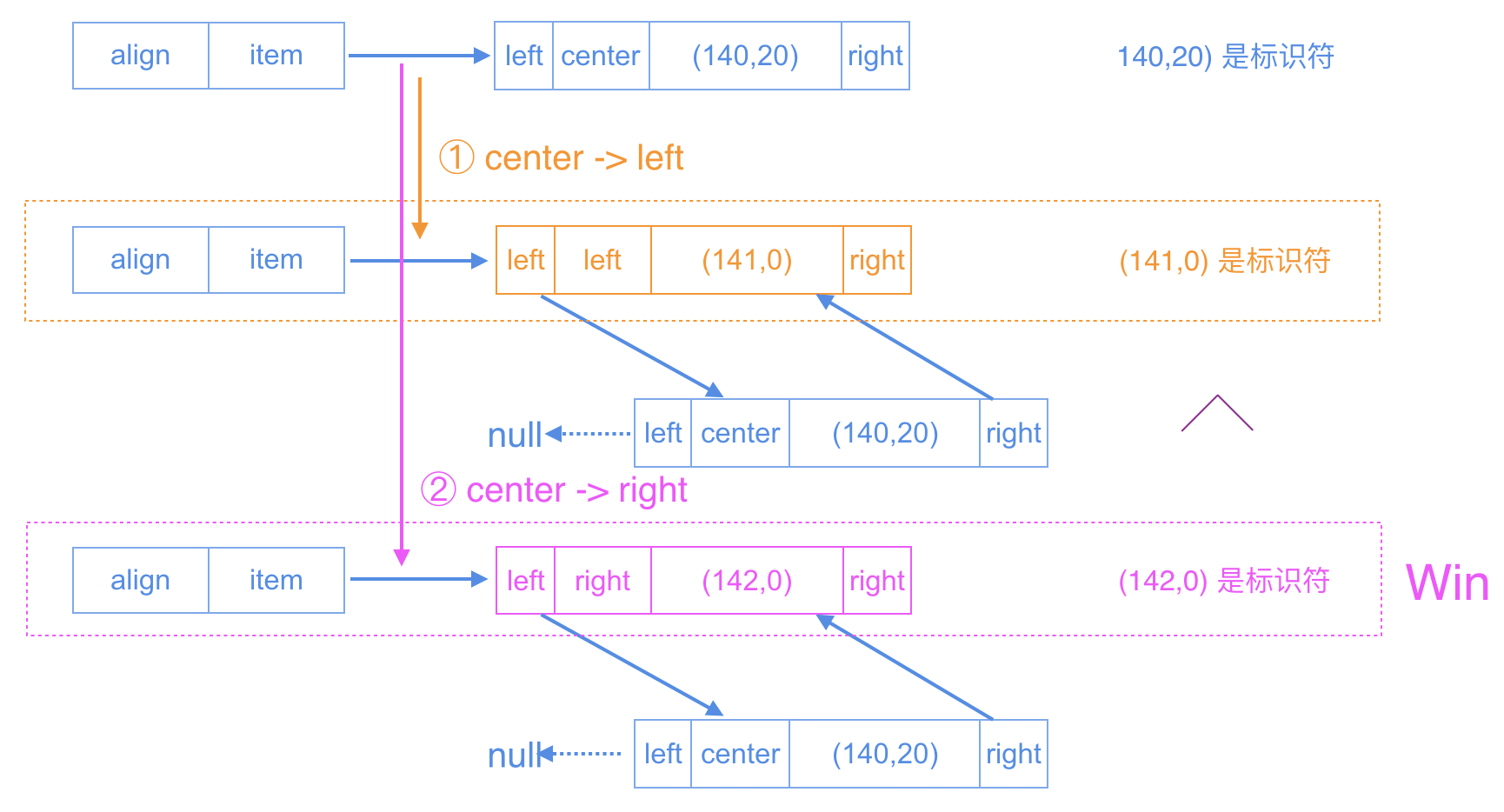

这里还是以图片设置 align 属性为例介绍,首先看看CRDT如何描述对象属性及属性修改:
左边是图片数据模型,右边是模拟 CRDT 对应的数据结构,图片对象中的每一个字段都使用结构对象去描述内容及内容的修改,这里以 align 字段的代表看它的表达
操作 ①:
最上面蓝色部分表示 align 的初始值是 center ,(140, 20)是这个初始数据结构的标识,它也是基于某一个用户的操作产生的。
这个时候一个用户执行了操作 ①,把 align 属性修改为 left,产生了一个新的结构对象,就是图中橙色部分的表示。操作完成后,Map 中的 align 字段指向了新产生的结构对象上,标识符是(141,0),因为(141,0)这个结构对象是基于(140,20)的修改,所以它的 left 指向(140,20)这个结构对象。
这个示例会有一些歧义,就是链表的数据结构本身会有 left、right 两个指针(在结构对象左右两边),然后中间部分其实是内容,但是我的内容存储的是图片的 align 属性,它的值可能是 left、center、right,跟链表在 left、right 指针在一起可能产生混淆,这里标记下,就是结构对象中的第二个块描述的是属性内容。
操作②:
这个时候另外一个用户基于刚刚产生的结构对象(141,0)进行了操作 ②,把 align 属性修改为right,产生了一个新的结构对象,就是图中橙红色部分的表示。
图片下半部分是这两个操作之后最终的数据结构,它是一个双向链表的表达(这种表达已经很接近 Yjs 真实的数据结构了),它不仅可以描述最终的数据状态(right),还可以表达出数据修改的顺序:center -> left -> right。
这个示例其实描述的是顺序操作,每一个操作基于的状态都是最新状态,两个用户执行的操作是有确定先后顺序的。
下面看看两个用户并发的执行属性修改时产生的数据结构:
与前面最大的不同就是执行操作 ② 和执行操作 ① 所基于的状态是一致的,都是基于 align = 'center' 进行修改的,这种情况表达的就是并发数据的修改。接下来就是并发处理的逻辑了,跟前面介绍的一致,这个时候操作 ① 的对应的用户标识 141 小于操作 ② 对应用户标识 142,所以先应用操作 ①,后应用操作 ②,所以最终图片的 align 属性状态是 right。

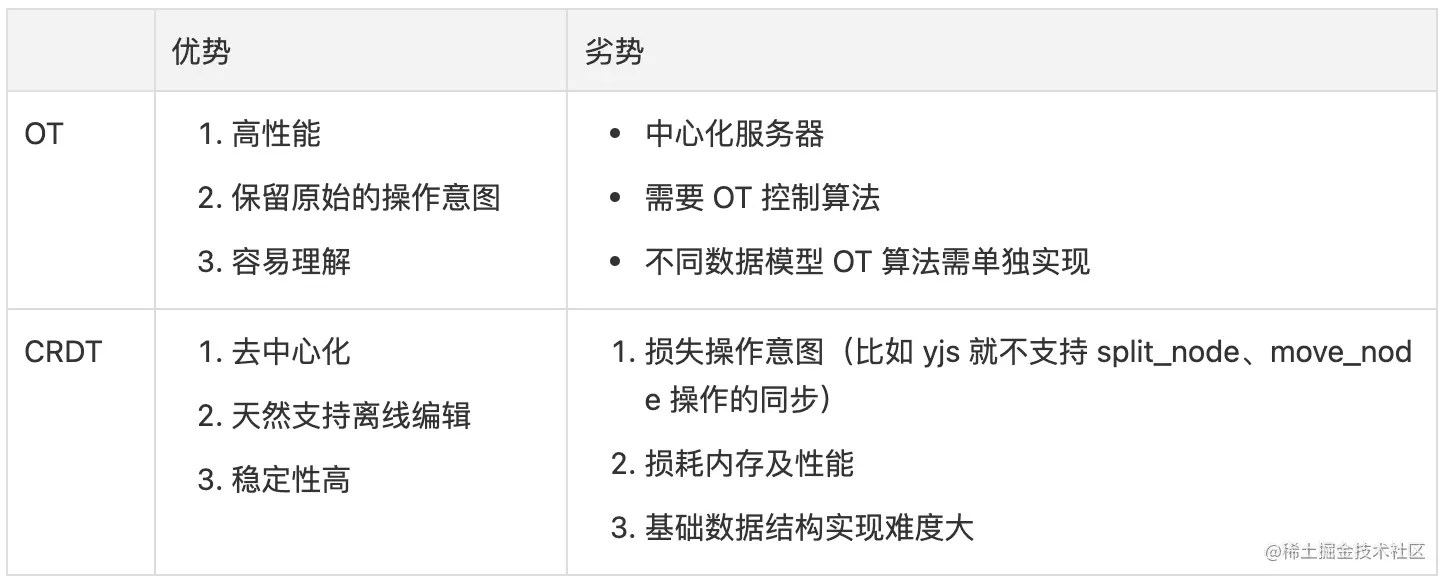

OT vs CRDT

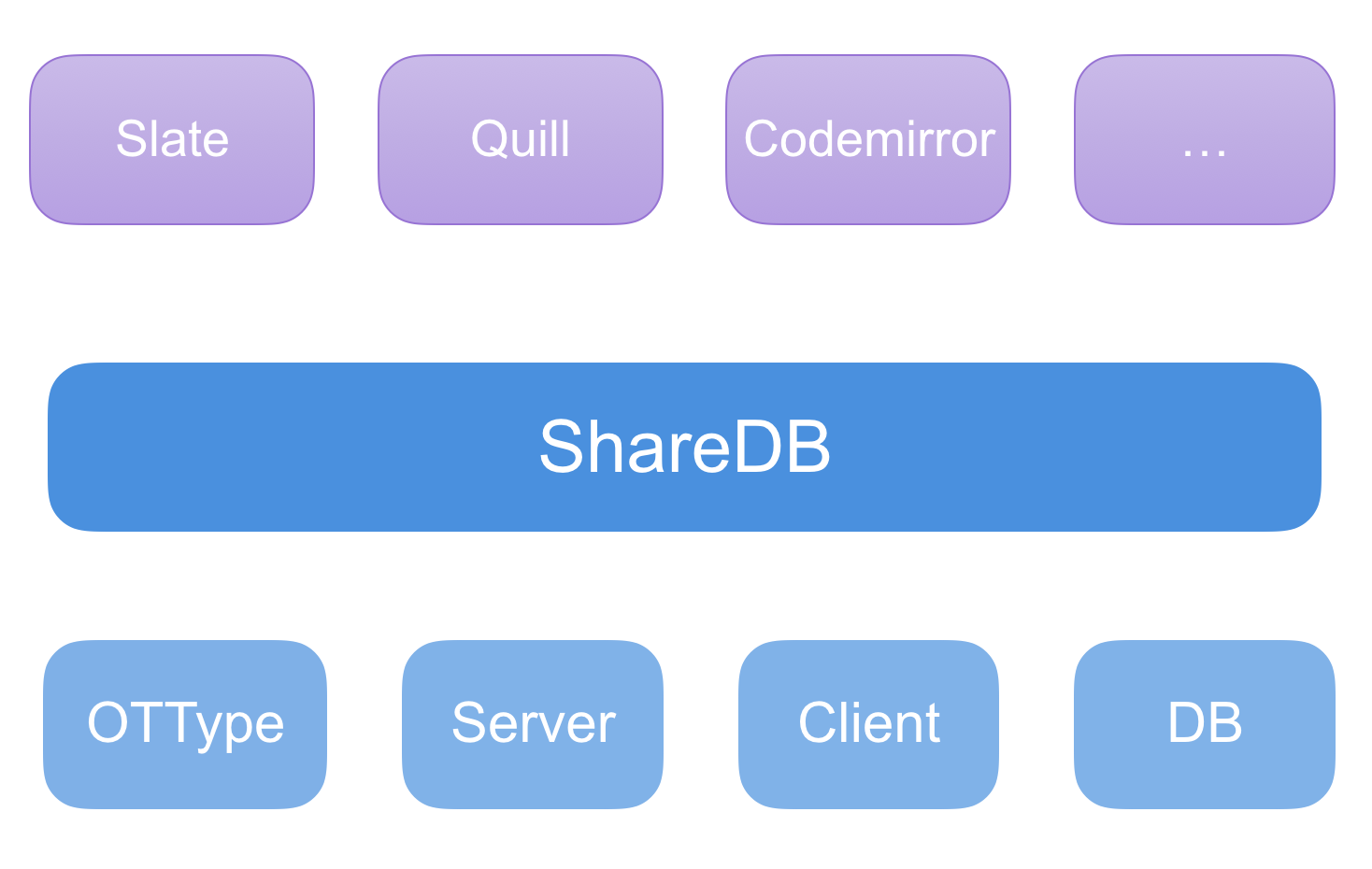

ShareDB 方案
针对 OT 其实社区一直有一个对应的解决方案 - sharedb,只是比较遗憾的是 slate 和 sharedb 该怎么结合缺少明确方案,我在 Github 上搜索发现也有人研究过,只不过是针对的是 slate 比较旧的版本,也不怎么维护了,但是它的实现给了我一些思路,加上原本的理解就有了现在的方案:slate + ottype-slate + sharedb。
ShareDB ShareDB 是基于 OT 实现协同编辑的一套解决方案,提供协同消息转发、光标同步、数据持久化、OT 控制算法等等。
ShareDB 架构图如下
下边浅蓝色部分是 ShareDB 包含的主要模块,ShareDB 会提供基于 WebScoket 的消息服务实现以及对应的前端链接消息服务的SDK,可以同步操作和光标,ShareDB 也包含数据持久化部分的实现。
最左边的 OTType 是核心的操作转换的部分,因为不同编辑器的数据模型需要实现单独 OT 的算法,所以 ShareDB 本身不包含 OT 的实现,而是提供了标准的接入接口,任何数据类型只要基于这个接口实现了对应的操作转换算法,那么它就可以通过注册的方式接入到 ShareDB 中,这个标准接口的定义可以参考 ottypes 中的实现。
上面紫色部分是目前 ShareDB 可以支持的编辑器,编辑器想要接入最终的任务就是基于编辑器的数据模型实现一个自己的 OTType 就可以,然后 Quill 编辑器的 Delta 数据模型本身就实现了操作转换的逻辑,所以 Quill 是最容易接入的。
ottypes
前面有提到的 ottypes 其实是定了一种标准的 OT 的接口,根据这种标准实现的的类型转换可以都可以完美的与 ShareDB 配合使用,共同完成数据的协同编辑,前面方案中提到的 ottype-slate 其实就是 ottypes 的一种实现。
ottype-slate
个人感觉 slate 中定义的数据模型以及数据变换可读性非常高,它的表达方式以及提供的工具函数式非常清晰且完善,并且每种原子操作都是可逆的,我大概看了 sharedb 默认支持的基于 JSON 的操作变换实现(ot-json0),ot-json 针对数据修改的表达,可读性还是非常差的,所以我感觉可以自己写一个针对 slate 数据模型的 OTType 实现,所以就有了ottype-slate
ottype-slate 当前只是初步实现了部分操作变换函数,然后结合 slate-angular 和 sharedb 搭建了一个协同编辑的测试 Demo,剩余的部分操作变换函数后续慢慢补充。

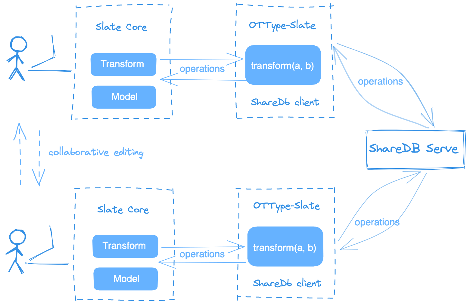

ShareDB 方案流程图
从上面开始看,假如用户在基于 Slate 编辑器进行协同编辑,可以看到用户内容修改产生的 operations 在传递给 ShareDB Serve 之前可能会经过操作转换,这取决于操作所基于的文档版本和服务器的文档版本是否一致,不一致就需要计算出两个版本差异的部分操作,拿差异的操作与新产生的操作进行操作转换,基于操作转换的结果去同步内容的修改,这个过程之后就是把最终的操作通过消息服务转发给其它客户端,其它客户端在应用这个操作,实现协同编辑。
从这个流程可以看出操作转换最终有可能是在服务端进行,也有可能在客户端进行。因为操作转换的过程需要通过 OT 控制算法实现多客户端的操作变换的协调,这个过程必须走一个中心化的服务器,否则过程很难控制,所以基于 OT 算法这个方案是不能实现点对点通讯的。

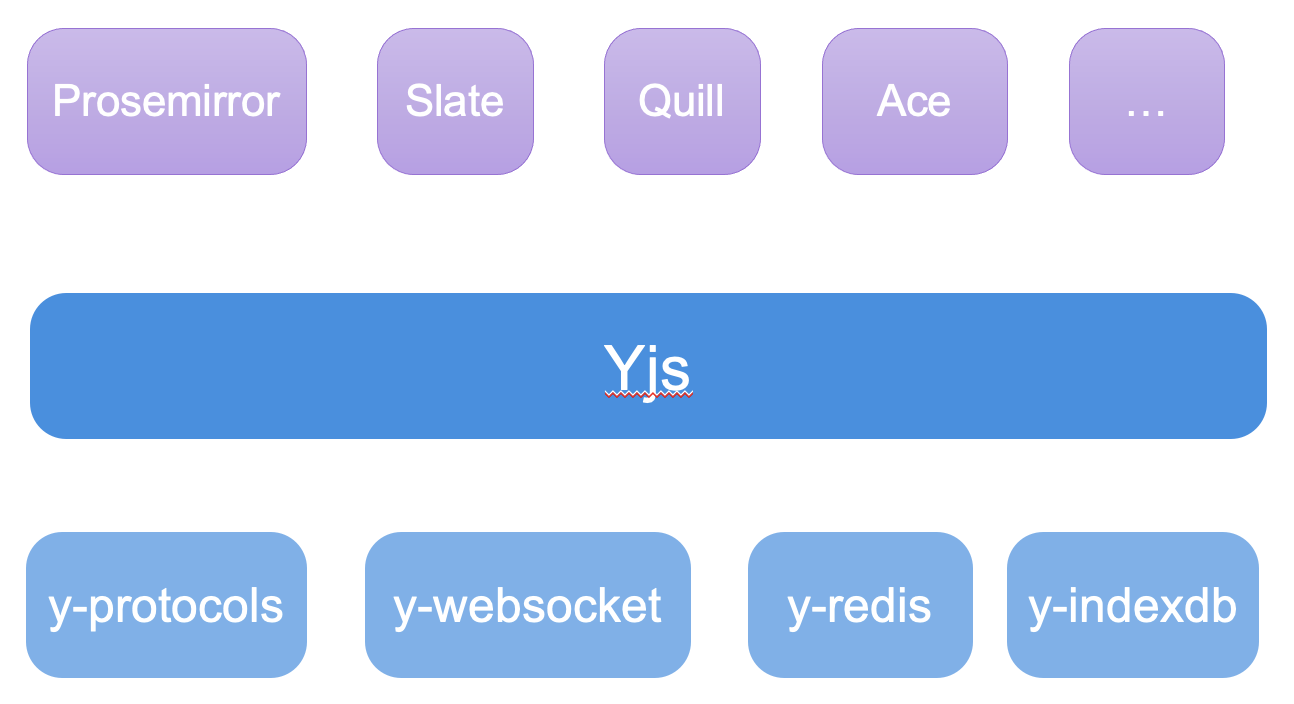

Yjs 方案
Yjs 是基于 CRDT 的开源解决方案,它提供了比较完善的生态,在2020年的时候社区也出现了基于 Slate 编辑器的中间绑定层。
Yjs 架构图
y-websocket - 提供协同编辑时的消息通讯,包含服务端实现和前端集成的SDK
y-protocols - 定义消息通讯协议,包括消息服务初始化、内容更新、鉴权、感知系统等
y-redis - 持久化数据到 Redis
y-indexeddb - 持久化数据到 IndexedDB
在上层 Yjs 支持任何大部分主流编辑器的接入,因为 Yjs 也可以理解为一套独立的数据模型,它与每种编辑器本身的数据模型是不同的,所以每种编辑器想要接入 Yjs 都必须实现一个中间绑定层,用于编辑器数据模型与 Yjs 数据模型转换,这个转换是双向的,官方目前提供了 Prosemirror、Quill、Ace等编辑器的中间绑定层,基于 Slate 编辑器的中间绑定层是由社区开发者提供的。

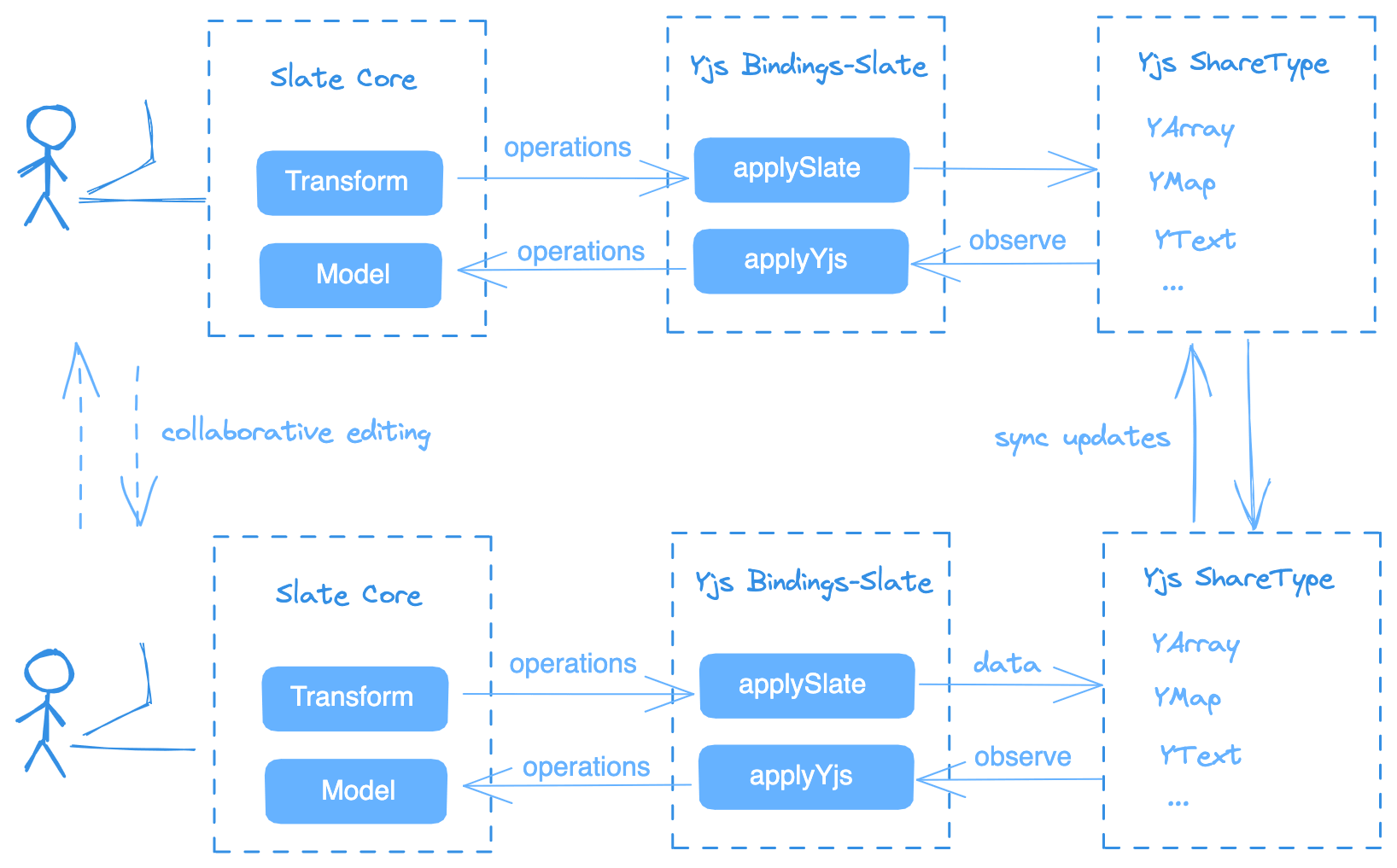

Yjs 方案流程图
从上到下描述一下用户操作的同步过程,假如上面用户在基于 Slate 编辑器进行一些数据的修改,它产生的 operations 需要先经 Yjs Bindings 把基于 Slate 的操作转换为 Yjs 的数据修改(使用applySlate),更新本地 Yjs 的数据结构,当 Yjs 的数据结构被修改后它可以通过一种网络传输协议把数据结构的变更同步给协作者,协作者直接应用这个远程的数据同步到本地的 Yjs 数据结构上,然后 Yjs Bindings 中还有一个订阅操作,就是订阅远程的 Yjs 数据修改,然后通过 applyYjs 方法把 Yjs 数据修改的表达转化成 Slate 的 operations,最终 Slate 应用这个 operations 实现内容的同步,中间并发冲突的问题完全交给 Yjs 数据结构去处理,转化到 Slate 的操作永远跟 Yjs 的处理结果一致。
从流程图可以看出每一个客户端都维护了一个 Yjs 数据结构的副本,这个数据结构副本所表达的内容与Slate编辑器数据所表达的内容完全一样,只是它们承担职责不同,Slate 数据供编辑器及其插件渲染使用,然后 Yjs 数据结构用于处理冲突、保证数据一致性,数据的修改最终是通过 Yjs 的数据结构来进行同步的。
值得一提的是 Yjs 数据结构本身支持端端数据的直接同步,可以不借助中心化的服务器。

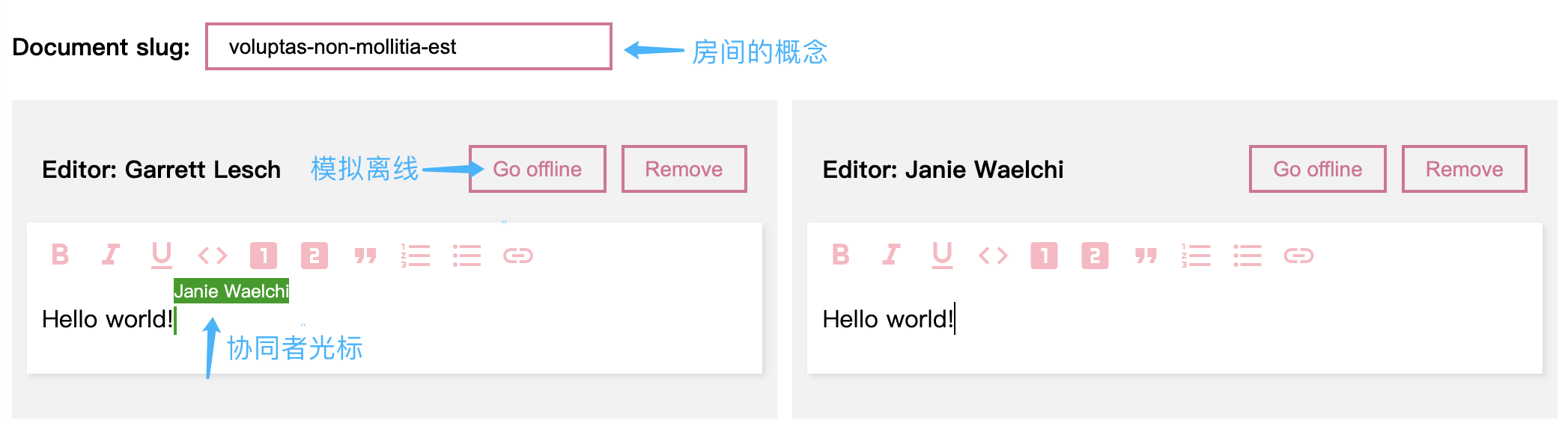

当时调研的 slate-yjs 提供的 Demo 截图如下
这个Demo可以说功能非常完善,而且技术栈跟我们基本是完全吻合。 虽然对于 CRDT 社区有一些质疑的声音,但是事实总要验证一下,因为 Yjs 完善的 Demo 以及对它的初步印象,我们决定按照 Yjs 的方案试一试。

  • 网络协议/数据持久化 实现松耦合,网络协议支持接入 y-websocket、y-webrtc,持久化 y-redis、社区有提供 y-mongodb
  • 可以很快的与任意编辑器集成
可以这么说现在 Yjs 对于我们的意义,就之于两年前 Slate 对我们的意义,是我们这个阶段了解和学习协同编辑的重要支柱,实现协同编辑到底包含哪些东西、都有什么问题、Yjs 是怎么解决的、Yjs 有什么缺点、它是如何优化的等等,就像一个老师帮助你完成你的工作,然后让你在这个过程中有所进步。

1989 年 OT 算法正式提出,代表着协同编辑技术的开始,但是当时编辑器的架构设计远不能达到现在的水平,它的理念在那个时期一定是非常超前的,现在协同编辑数据模型的演变我觉得一定程度上也有受 OT 算法的影响。
2006 年 Google 把 OT 真正到带到了商业产品中,这个过程经历大概十多年,然后就是 2011 微软紧接着基于 OT 实现了协同编辑,这中间也经历了大概5年的时间,我觉得这个时间跨度一定跟当时的编辑器技术背景有关系,这个时期其实协同编辑技术也只是在这些顶尖科技公司得到发展和应用。
2011 年 CRDT 算法提出代表着一种新的协同编辑方案的出现。
2012 年 Quill 编辑器开源,它的数据模型 Delta 就是基于 OT 算法设计的,个人觉得 Quill 编辑器的开源对于协同编辑以及 OT 的发展是一个重要的里程碑,在以前协同编辑可能是少数大公司在研究的技术,Quill 编辑之后协同编辑就逐渐应用更多的中小公司产品中,比如国内的石墨文档整个核心技术包括协同编辑可能就是基于 Quill 和 Delta 实现的。
2013年 ShareDB 开源,代表着基于 OT 的一套完整解决方案的落地。
2015 年 Yjs 开源代表着基于 CRDT 的协同方案正式得到发展。 2019 年 Slate 框架基于 TypeScript 完全重构,它的数据模型得到进一步优化,目前已经极其简洁优雅,我觉得这也代表着一种变化。
2020 年 slate-yjs 开源,它是 Yjs 和 Slate 的一个结合,有了这个结合其实就有了一个基于 Slate 的完整协同方案。
2021 年我觉得我们在这个时间选择 Yjs 也很合理,不同的时期技术的选择一定是不同的。
这里想延伸一点就是 OT 算法其实是在现有的编辑器数据模型的基础上实现的协同编辑,它的思想也很好理解,其实反过来想,现在协同编辑所遇到的数据一致性的问题也有一部分原因是由于数据模型中「数据修改操作」的表达所引起的,比如数据修改操作中基于索引的方式去定位要修改的数据所产生的脏路径问题,总之 OT 可以理解现有技术思路下的解决方案。然后 CRDT 其实是一种独立于现有编辑器架构的解决方案,是一种技术上的创新,它为实现协同编辑提供了一种新的思路,并且它有很多优秀的特性,比如支持点到点的数据同步,并且基于数据结构的冲突处理其实是更稳健的,虽然基于 CRDT 的数据结构在实现起来复杂度比较高,但是这个复杂度可以完全由框架层去完成,使用者其实对这块可以是无感的。
