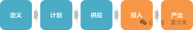

本篇谈完物料相关五个问题的最后两个:投入和产出
图:物料相关的五个问题
