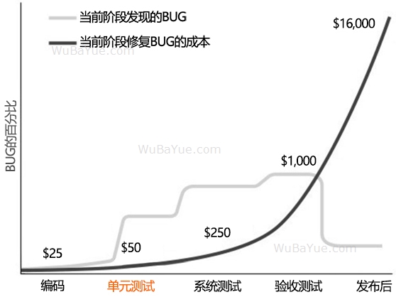

单元测试的首要目标是降低代码缺陷,如上图所示,当代码缺陷越早被发现,它的修复成本就越低,这种把测试尽量提前进行的思想就叫做测试左移。

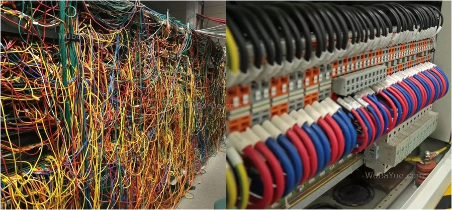

单元测试与软件架构有着非常紧密的联系,通常越是架构设计优秀的项目(比如符合SOLID规则),越容易实施单元测试,反之越是架构糟糕的项目,越难以实施单元测试。并且单元测试以及其严格的方式要求软件架构设计,如果架构设计存在问题,单元测试就根本无法开展。
假如你发现在自己的项目中实施单元测试举步为艰,那么首先应该停下来观察和思考一下,项目架构设计的是否合理?比如一些项目中UI与业务逻辑耦合,单元测试无法命中核心业务逻辑,可思考一下项目是否需要分层设计?UI与业务逻辑是否需要分离?比如项目中当碰到物理设备的依赖,单元测试就被阻断,可思考一下是否永远只使用这一台设备?后续有没有可能换成其它设备?是否需要考虑扩展性?再比如发现被测对象就是铁板一块,根本不能改变其协作对象的行为和数据,那么就应思考一下,对象之间是否存在强耦合?是否可以通过依赖注入降低和消除对象之间的耦合?

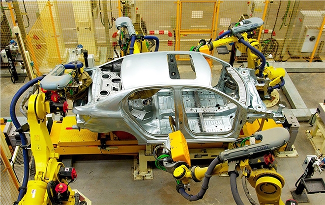

将一件复杂的事情进行分解,是提升效率的基本手段,这在日常生活中非常常见。比如汽车的生产过程离散在多个零部件生产线,最后完成组装。软件中的分层设计,也是最常见的一种架构模式,在流行的开发框架中随处可见。分层设计可以帮助单元测试准确的命中目标,比如通常情况下我们并不需要对UI而只希望对核心的业务逻辑进行单元测试,如果没有分层,UI与业务逻辑耦合,就会使单元测试无法准确命中目标甚至寸步难行。

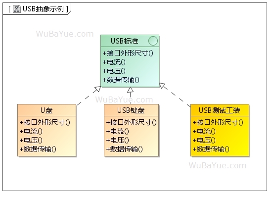

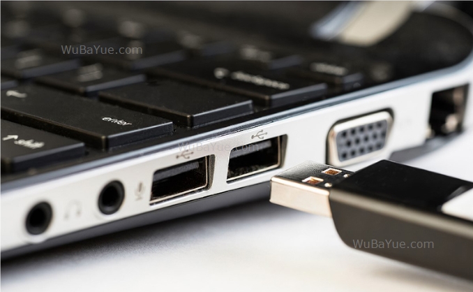

5.2 抽象设计
抽象是增强软件扩展性的一把利剑,主板厂商很早就把抽象应用自如了。比如主板上的USB接口,并不针对某一种具体的设备,而只定义了USB标准:接口尺寸、电流、电压、数据传输协议等,然后依据这个标准生产主板。USB标准即抽象,主板厂商通过抽象获得了对无限种类USB设备的扩展支持。
因为有了USB标准,所以很容易就可以设计生产一个USB测试工装,这个工装就类似于单元测试中的测试替身,主板厂商在测试时,并不需要外接一个用户经常使用的U盘或USB键盘,而只需要外接一个USB测试工装即可完成测试,并且这个测试工装可以在符合USB基本标准的前提下按测试需求设计生产,比如只需要按数据传输标准接收数据即可而并不需要真正的存储数据。

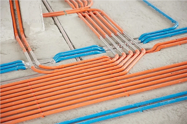

可测试性架构设计是达成单元测试在技术层面最重要的环节,好比房屋装修,如果软装都完成了,冰箱彩电空调摆放就位,才发现忘了走电源线,那么补救成本就非常高了。
