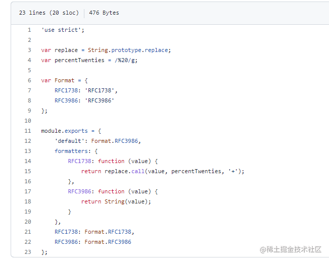

你会发现很多代码还会处理~符号,虽然RFC3986文档规定,对于波浪符号~,不需要进行Url编码,但是还是有很多老的网关或者传输代理。
兼容性好的代码,会兼容处理 RFC1738, 比如著名的qs库的 formats.js

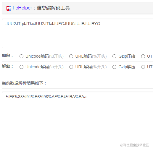

那么这是什么思路呢???
encodeURIComponent 将字符转为百分比utf-8字节存储为% XX 之后,unescape 将它们转换为 btoa 所要求的单个代码点。因此,btoa (unescape (encodeURIComponent (str)))都将文本编码为 utf-8字节,然后将其编码为 Base64。
虽然,你去掉中间的unescape和escape也可以正常使用,但是必须搭配使用啦。
但是,已经不是标准的utf-8转为Base64了。
自己玩:
window.btoa(encodeURIComponent("我是人a"))
// JUU2JTg4JTkxJUU2JTk4JUFGJUU0JUJBJUJBYQ==
decodeURIComponent(window.atob("JUU2JTg4JTkxJUU2JTk4JUFGJUU0JUJBJUJBYQ=="))
// 我是人a
标准base解码,已经得不到正确结果:
