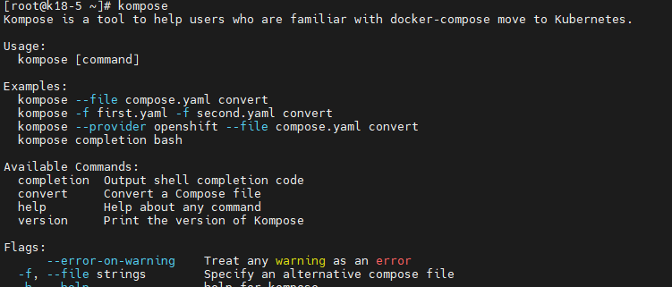

kompose:Convert your Docker Compose file to Kubernetes
Kompose的主要目标就是帮助开发者快速将现有的Docker Compose编排文件转换为Kubernetes(K8s)所需的资源配置文件,简化从Docker Compose到K8s的迁移过程。我们看下如何使用,需要通过以下命令安装Kompose:
Linux:curl -L https://github.com/kubernetes/kompose/releases/download/v1.34.0/kompose-linux-amd64 -o kompose
Linux ARM64:curl -L https://github.com/kubernetes/kompose/releases/download/v1.34.0/kompose-linux-arm64 -o kompose
chmod +x kompose
sudo mv ./kompose /usr/local/bin/kompose
上面的命令执行完后,基本上我们就可以正常使用了。效果如图所示:
我们直接通过执行文件的方式转化我们的编排文件。命令如下:
kompose convert -f docker-compose.yaml

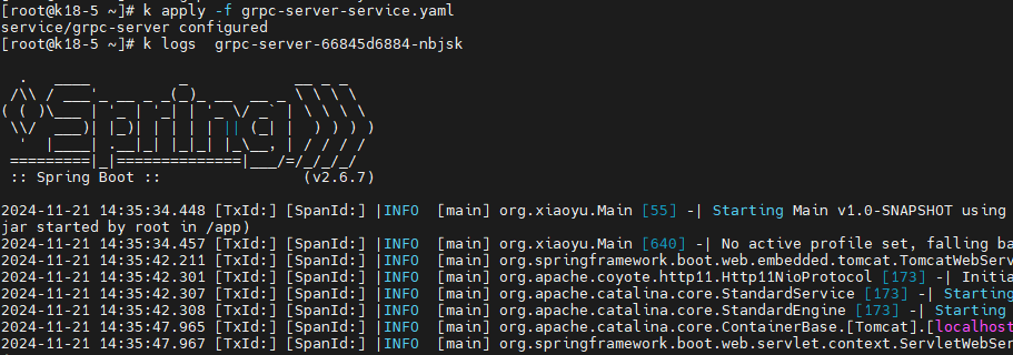

项目启动
接下来,我们就需要启动当时kompose生成的三个文件,我们挨个执行,命令如下:
k apply -f grpc-server-xiaoyu-claim0-persistentvolumeclaim.yaml
k apply -f grpc-server-xiaoyu-deployment.yaml
k apply -f grpc-server-xiaoyu-service.yaml
最后,正常启动service服务后可以看到正常分配了内网ip,但并不会被外网访问到。

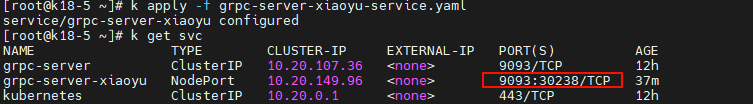

再次启动,效果如图所示:
最后启动成功:
改下我们本地的连接端口:

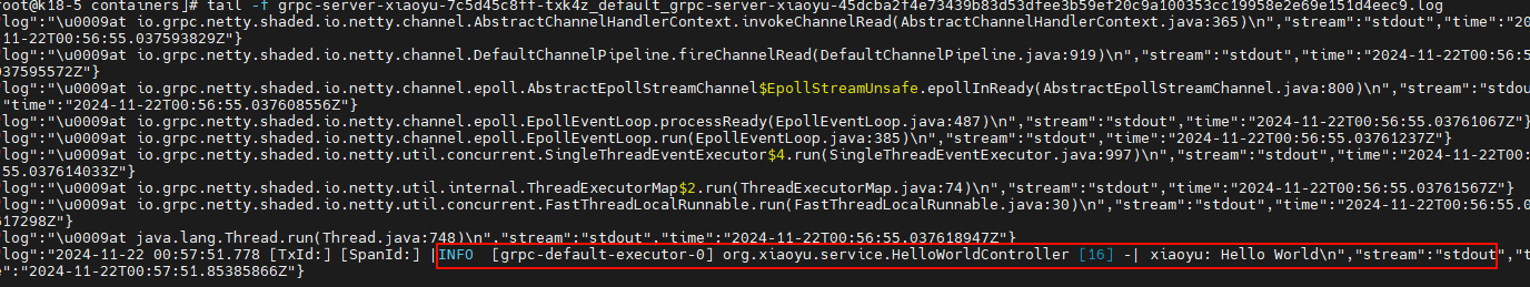

日志输出成功:

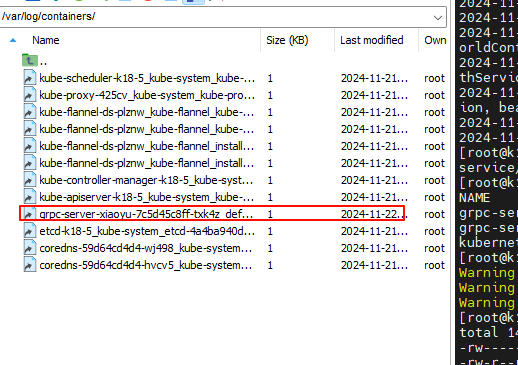

在 Kubernetes 中,容器的日志默认存储在宿主机的 /var/log/containers/ 目录下。每个容器的日志文件名通常包括容器的名称、Pod 名称、命名空间和容器运行的唯一标识符(例如 Pod 的 UID)。这种路径结构确保了每个容器的日志都是唯一的,不会与其他容器的日志混合。
我们看下默认日志目录下生成的日志。
由于我们已经成功挂载了数据盘,因此相应的挂载目录也已创建并可供使用。效果如图所示:

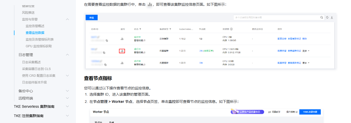

在这方面,实际上不必过多赘述。当前,各大云服务提供商的 Kubernetes 集群部署服务已经相当成熟,基本上能够满足绝大多数企业对集群服务的需求,并且提供了完善的生态支持。比如,监控与报警系统、日志收集、自动化扩容、负载均衡等一整套解决方案,几乎涵盖了现代化应用所需的所有基础设施和运维功能。
相较于自行搭建和管理 Kubernetes 集群,使用云厂商提供的服务无疑是更加便捷和高效的。只需通过云平台的控制台进行几次点击,相关服务就能自动化部署,极大地缩短了上线周期。对于技术团队来说,这种便捷的集群部署方式,几乎可以做到即插即用,快速上手,降低了对复杂操作和配置的依赖。
此外,云服务商通常都会提供丰富的官方文档支持,帮助用户解决常见问题。在遇到更复杂的情况时,用户还能直接提交工单,享受一对一的专属技术支持,这对于解决实际运维中的疑难问题至关重要。因此,相比于传统的自行搭建集群,云服务的方案在稳定性、易用性和服务质量上都有着无可比拟的优势。
