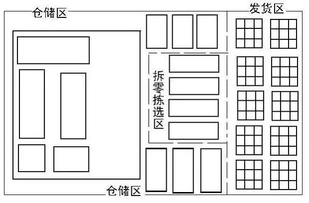

拣货后分类处理
经过拣取的商品再根据不同的客户或送货路线分类集中,有些需要进行流通加工的商品还需根据加工方法进行分类,加工完毕再按一定方式分类出货。
多品种分货的工艺过程较复杂,难度也大容易发生错误必须在统筹安排形成规模效应的基础上,提高作业的精确性。在物品体积小、重量轻的情况下,可以采取人力分拣,也可以采取机械辅助作业,或利用自动分拣机自动将拣取出来的货物进行分类与集中。

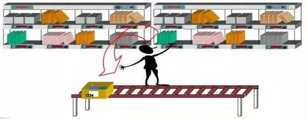

人工播种式拣货
作业方式:以订单为单位,每张订单拣货一次;
优点:操作方法简单;延迟时间短;拣货人员责任明确,易于评估;
拣货后不用再进行分类作业。是比较传统的拣货方式,适用于大数量订单的拣货处理;
缺点:是货品品类较多时,拣货行走路径较长,拣货效率降 低;拣货区域较大时,搬运困难。
