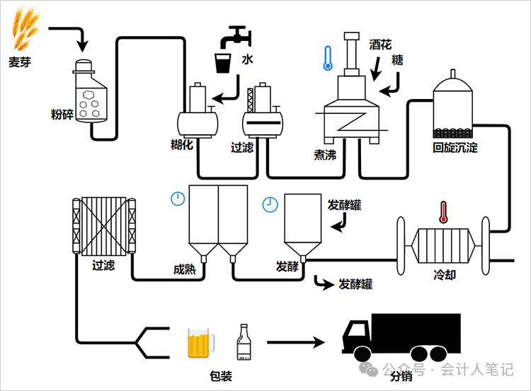

例:牛马啤酒生产需经过三道工序:
1.麦芽制造工序:原材料:小麦,材料定额0.8元,在产品80000瓶
2.啤酒酿造工序:原材料:啤酒花、水,材料定额0.4元,在产品20000瓶
3.啤酒灌装工序:原材料:啤酒瓶,材料定额0.8元,在产品10000瓶
按投料工艺分析:确定在产品约当产量:麦芽0.8元80000瓶,酒花、水0.4元20000瓶,酒瓶0.8元10000瓶,每瓶啤酒原材料为2元。
第一道工序投料程度=0.8/2×100%=40%约当产量=80000×40%=32000瓶
第二道工序投料程度=(0.8+0.4)/2×100%=60%约当产量=20000×60%=12000瓶
第三道工序投料程度=(0.8+0.4+0.8)/2×100%=100%约当产量=10000×100%=10000瓶
三道工序在产品的约当总产量:
32000+12000+10000=54000瓶
