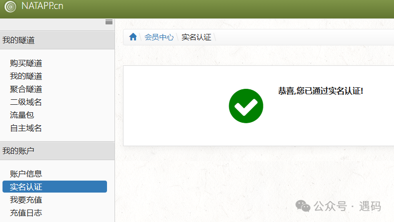

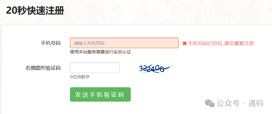

  1. 注册账号
  1. 实名认证
使用该服务需要先完成实名认证。

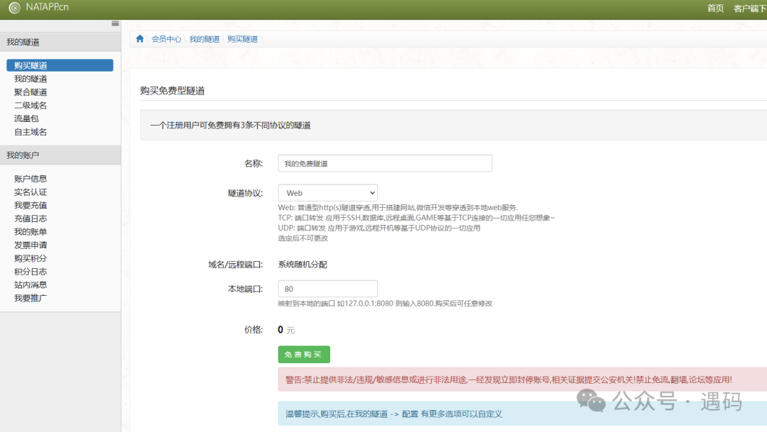

  1. 购买免费隧道
一个注册用户可免费拥有3条不同协议的隧道,如:Web、TCP、UDP。
  • Web
普通型http(s)隧道穿透,用于搭建网站,微信开发等穿透到本地web服务.
  • TCP
端口转发 应用于SSH,数据库,远程桌面,GAME等基于TCP连接的一切应用任您想象~
  • UDP
端口转发 应用于游戏,远程开机等基于UDP协议的一切应用

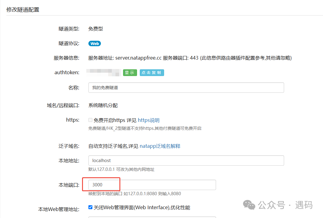

  1. 完成配置
authtoken是密钥,要注意保密,后面我们需要用到。
本地端口填写本地可用的端口,比如:8080
记得点击修改。

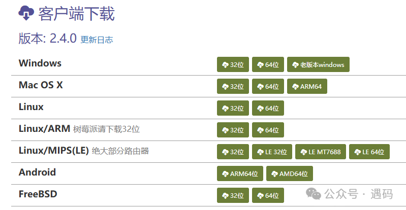

  1. 下载客户端
根据自己的系统下载合适的客户端,此处我已Windows为例。
