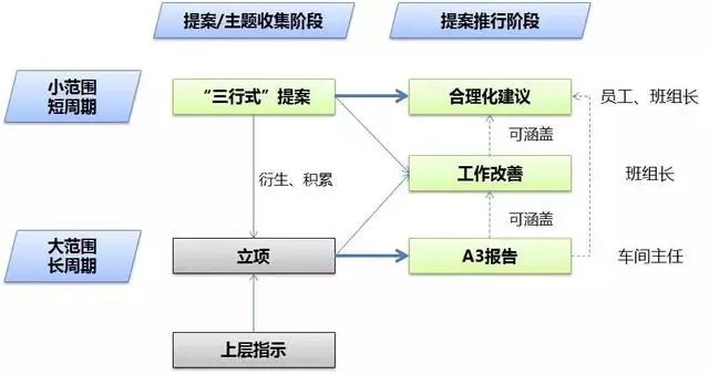

2、CIP的分类
(1)“三行式”提案
(2)合理化建议
(3)工作改善(JM)

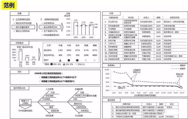

(4)A3报告
①What– 什么是A3报告
•用图表把问题、分析、改正措施、执行计划等内容囊括在一张A3纸上,形成一套完整的问题解决方案,并进行状态报告。
②Why –为何要进行A3报告
•以简单明确的沟通方式,让所有人都能了解。
•通过领导和团队的讨论和帮助,有助于仔细且全面分析问题,找到根本的解决办法。
•用标准方法来总结解决问题的方案,进行状态报告。
(5)各分类的关系

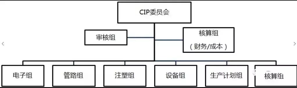

(1)组织
主要职责:
•CIP委员会:主要由公司管理层及部门经理等组成,负责整个机构的运作及提供财力、物力的支持与协助,确保CIP正常运作,确定公司的CIP目标及发展方向。
•CIP审核组:主要由公司的质量、技术、工艺及在相关领域有专长的人员等组成,负责对公司的推进的CIP合理化建议或项目进行前期的审核与评估,进行可行性分析,确保推进的项目及提案能够顺利有效地开展。
•各CIP小组:主要由部门主管及各部门的技术骨干等组成,负责提案征集、审核,改善进度跟踪,奖励落实发放,改善技能培训。

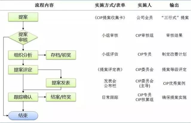

(2)流程

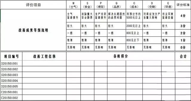

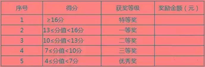

(3)激励
①初奖:
•提案经审核后,若予以采纳,即对提案人给予小额奖励。
②终奖:
•在提案或项目实施完成或取得阶段性成果够给予奖励。
•针对提案或项目进行评分,根据分值评定等级奖励。
③CIP评定:

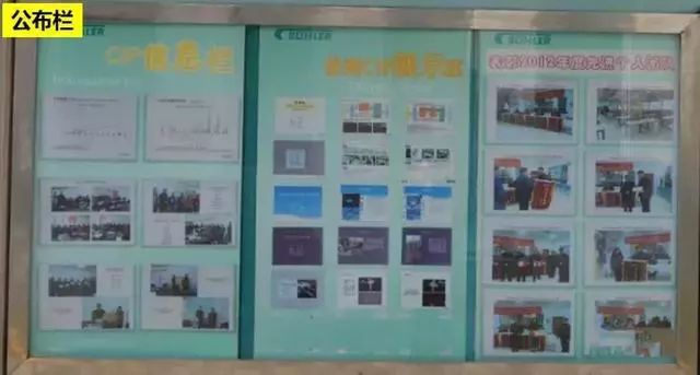

(4)公布
发表会:
•CIP发表会每月举办一次,选择当月内的优秀案例进行分享。
•CIP发表内容以合理化建议、工作改善、A3报告3种形式。
