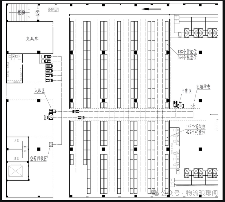

03 仓库规划布局
1、功能区域划分
    • 入库区:用于接收新到货物,进行初步检验和登记。
    • 存储区:根据货物的性质、尺寸、重量、周转率等进行分类存放。例如,设置快流区和慢流区,分别存放周转快和周转慢的货物。
    • 拣选区:方便拣选货物进行出库操作。
    • 出库区:对拣选好的货物进行复核、打包和发货。
    • 退货区:专门存放退货或不合格的货物。
2、通道设计
    • 通道设置考虑作业工具、拣货密度以及商品热销情况。如,一般液压车的宽度为1.8米,推车为1.4-1.6米,拣货车A类产品区1.8-2.2米,B类产品区1.6米,C类产品区1.2-1.4米等。
通道设置方法的方法:
1)主通道要正对仓库正门或仓库中心线位置,同时要参考库内结构因素(柱子、横梁、消防设备等);
2)拣货通道的尺寸,要考虑搬运设备转弯半径与存放堆码方式,部分整存库位还要保留盘点通道;
3)行人、消防、设备、逃生等通道,在规划功能区、库位时就要考虑,以提高仓库面积的利用率。
那么?仓储货架在设计时通道宽度一般留多少才算合适呢?
1、单向运行的通道:单向运行的通道一般是指通道只能有一辆叉车作业,那么单向运行通道预留的宽度=叉车宽度(包含货物宽度)+0.6米(叉车安全作业预留距离,防止撞到货架)
2、双向运行的通道:双向运行的通道一般是指通道同时能有两辆叉车作业,那么双向运行通道预留的宽度=叉车宽度(包含货物宽度)*2(同时作业)+0.9米(叉车安全作业预留距离,防止撞到货架)

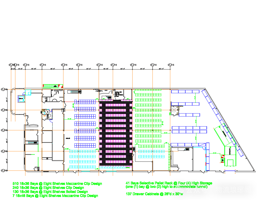

3、仓库布局
设置仓库时,可以采用三种主要布局,包括U型仓库,L型仓库或I型(又称工字型),具体取决于可用空间和预计在仓库中进行的操作。
1)U型仓库
U型仓库是最常见的仓库类型,其布局采用半圆形形状。入库装卸月台和出库装卸月台位于平行侧,而存储和拣货区位于仓库的中心。
U型仓库是小型仓库的最佳布局,因为它使操作毫不费力地进行。它有效地分离了仓库内的交通流,简化了物料和人员的流动。
2)I 型仓库
此布局采用矩形形状,其中入库装卸月台位于矩形的另一端,出库装卸月台位于矩形的另一端。存储空间通常位于矩形的中间。
I型(又称工字型)仓库的优点是,它通过确保整个仓库区域得到利用来优化仓库空间。它还限制了货物的来回流动,从而最大限度地减少了瓶颈。
I型(又称工字型)布局可能不适合小型仓库,因为它需要良好的装卸区域空间。
3)L型仓库
L型仓库是一种不常见的仓库布局,其中进出码头以90度角在相邻的两侧,货物以L形流动。存储区域位于L形的角落。
与I型(又称工字型)布局一样,这种布局最大限度地减少了货物的来回移动,并有效控制了拥堵。但是,它并没有优化空间,并且在L型仓库布局中需要大量空间才能实现顺畅的交通流量。
在选择要设置的仓库布局类型时,请在考虑可用空间的同时牢记所有预期功能。永远记住要考虑到未来的增长,这样才能避免在业务开始增长时重新设计。
最后形成仓库布局图:
