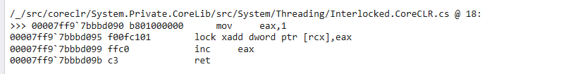

            Interlocked.Increment(ref location);
常规代码不保证原子性

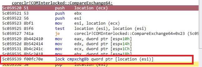

使用Interlocked类,底层使用CPU锁来保证原子性
CPU lock前缀保证了操作同一内存地址的指令不能在多个逻辑核心上同时执行

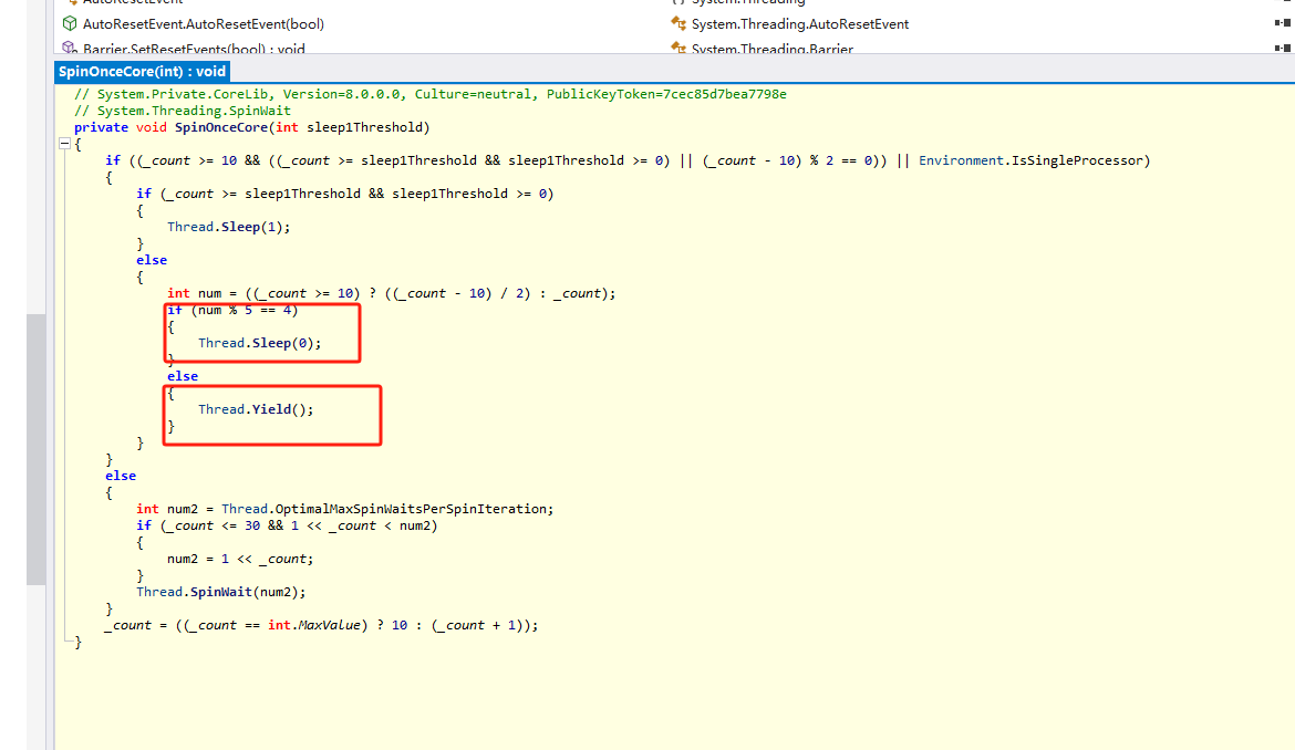

因此可以使用SpinWait来进一步优化。
可以看到,在合适的情况下。SpinWait会让出当前时间片,以此提高执行效率。比Thread.SpinWait占着资源啥也不做强不少

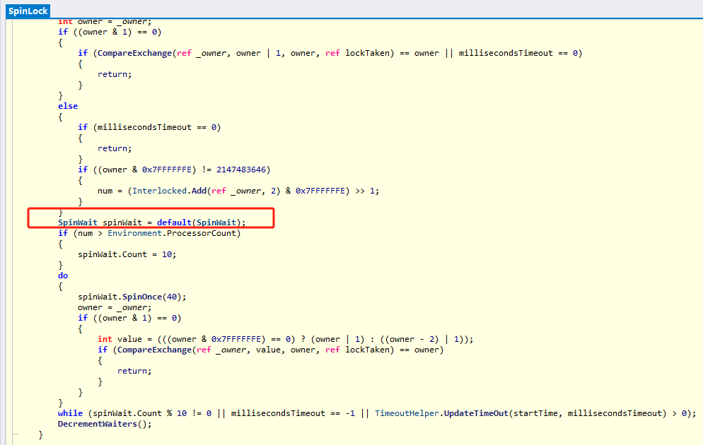

使用SpinLock代替
SpinLock是C#提供的一种自旋锁,封装了管理锁状态和SpinWait.SpinOnce方法的逻辑,虽然做的事情相同,但是代码更健壮也更容易理解
其底层还是使用的SpinWait

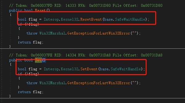

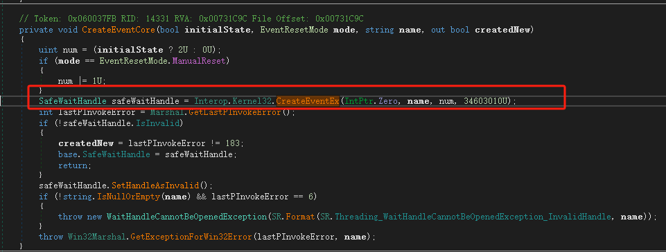

眼见为实:是否调用了win32 API(进入内核态)?
在Windows上Event对象通过CreateEventEx函数来创建,状态变化使用Win32 API ResetEvent/SetEvent

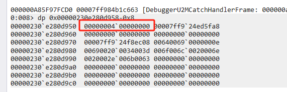

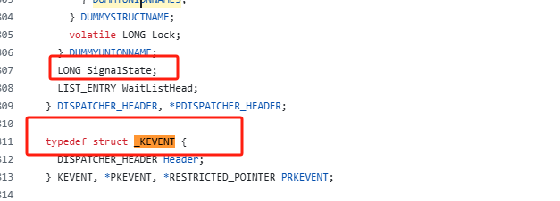

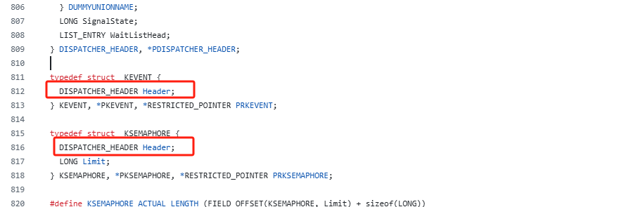

眼见为实:内核态中是否真的有long变量来维护状态?
https://github.com/reactos/reactos/blob/master/sdk/include/xdk/ketypes.h
底层使用SignalState来存储状态

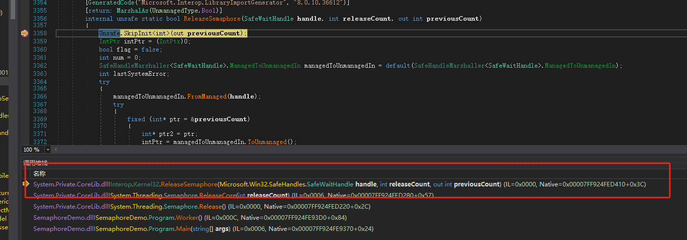

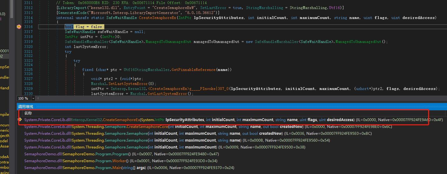

在Windows上信号量对象通过CreateSemaphoreEx函数来创建,增加信号量使用ReleaseSemaphore,减少信号量使用WaitForMultipleObject

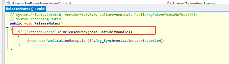

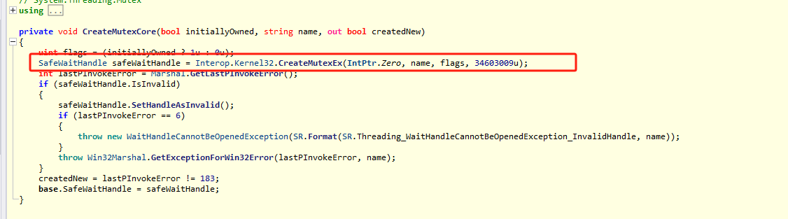

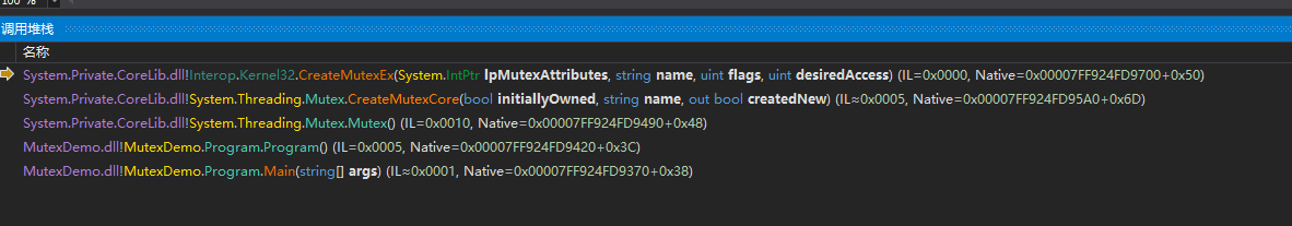

在Windows上,互斥锁通过CreateMutexEx函数来创建,获取锁用WaitForMultipleObjectsEx,释放锁用ReleaseMutex

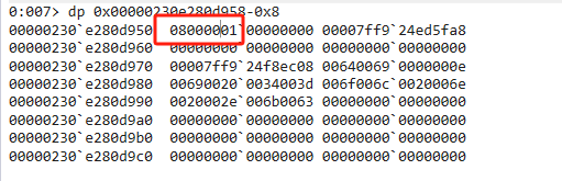

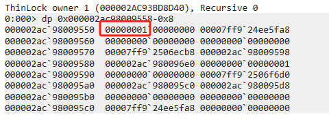

眼见为实:在自旋锁下ObjectHeader存入了线程Id
点击查看代码
眼见为实:在自旋失败后,退化为内核锁
点击查看代码
首先自旋,然后自旋失败,转成内核锁,并用SyncBlock 来维护锁相关的统计信息,01代表SyncBlock的Index,08是一个常量,代表内核锁
